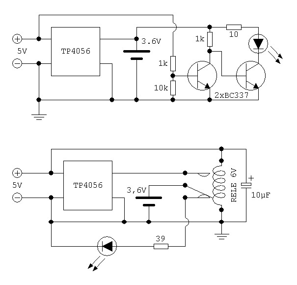

Un saluto a tutto ilgruppo.
Dopo una delle ultime mancate reti dell’ENEL ho deciso di costruire una mini lampada di emergenza con i componenti che mi ritrovo nei vari cassettini, e fra questi componenti c’è anche un TP4056 che è un piccolo modulo per la carica di batterie al litio e una batteria la litio 18650 da 2600ma.
Ho tirato giù due schemini e vorrei sapere il vostro parere quale sia il più conveniente realizzare

Ho dimenticato di aggiungere che i 5V di ingresso sono ricavati dal solito carica batterie per cellulari o mp3

Il farei quello con i transistor dovrebbe scaricare meno la batteria.

La lampada serve solo quando manca ENEL in ogni caso quando la rete c'è la batteria è in carica e mantenimento e si attiva ad accendere il led solo quando manca la rete

Forse inganna il secondo schema perchè non ho specificato che e stato disegnato con relè a riposo cioè quando manca la 230V che alimenta il carica batterie e perciò manca la 5V che tiene eccitato il relè.

Entrambi i circuiti fanno lo stesso mestiere , quindi la scelta potrebbe essere fatta rispetto al flusso incrementale di corrente e di campo magnetico (la parte a monte della batteria resta la stessa in entrambi i casi)
In presenza di rete nel primo circuito e' in conduzione solo il primo transistor quindi stimiamo poco meno di 10 mA fra Ib ed Ic, nel secondo il rele' e' sempre energizzato.
Se la corrente assorbita dal rele' è maggiore di 10 mA e' meglio il primo circuito altrimwenti e' meglio il secondo.
A parita' di condizioni si puo' valutare l'incremento che il campo magnetico generato dal rele' porta all'universo (!), per gli amanti del fengh shui e' quindi meglio il primo circuito.
ps. mi sembra che il TP4056 controlli SOLO la <carica> della cella al litio ma NON la scarica. Se si ipotizza che la mancanza rete sia abbastanza lunga da scaricare la cella, vale la pena di inserire un controllo anche sulla scarica, ovviamente se c'e' roba nel cassetto PSS....

Ho trovato questo sito dove viene specificato che il 4056 funziona anche sul controllo della scarica.

pero' serve un qualcosa IN SERIE alla batteria al litio che la stacchi dal carico, nel link citato c'e' un DW01A ed un FS8205A per questo
This module uses the TP4056 Li-Ion charge controller IC and a separate protection IC
