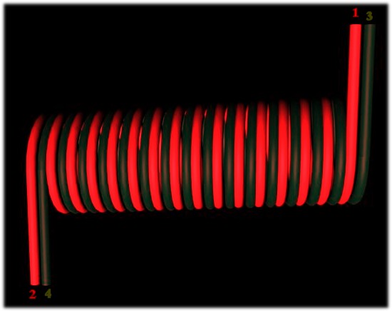

Ho iniziato l'asemblaggio, ma mi necesitano tre info : il quarzo di che valore ?
Dal collettore del primo TR troviamo una resistenza da 4,7K a seguire un'impedenza da 1 micro henri .Le neosid vanno bene? oppure va costruita su ferritie? quante spire che diametri?
Terzo la bobina d'aereo su ferrite Sono 20 spire con presa centrale a 10?
chiedo quest'ultima in quanto sulla rivista che mi ha indicato Alan parlava di filo doppio,ma io non si capisco come va avvolta.
Scusandomi vi ringrazio e saluto.

26.01.2018, alle ore 10:58
La frequenza del quarzo dipende dalla gamma che vuoi ascoltare e dal range di frequenze ottenibili dal filtro C1+L1+L2. Se con quel filtro puoi coprire da 2 a 6 MHz devi montare un quarzo da 4 o 5 MHz.
L'induttanza sul collettore serve solo a non far andare la RF nella batteria. Dai miei calcoli risulta da 10 uH e non importa come la ottieni. Io per esempio l'ho costruita avvolgendo 3 spire di filo su un toroide ricavato da una lampadina a risparmio energetico.
Per la bobina su ferrite, essendo doppia, dovrai usare ovviamente due fili. Salda i due capi ai due pin del supporto, avvolgi poi i fili parallelamente e arrivato alla decima spira salda i due capi ad un terzo pin. Così avrai una bobina da 20 apire con presa alla decima.
Questa immagine, anche se riguarda una bobina diversa, ti aiuterà a capire come fare

26.01.2018, alle ore 11:01
Questa è ancora più chiara
