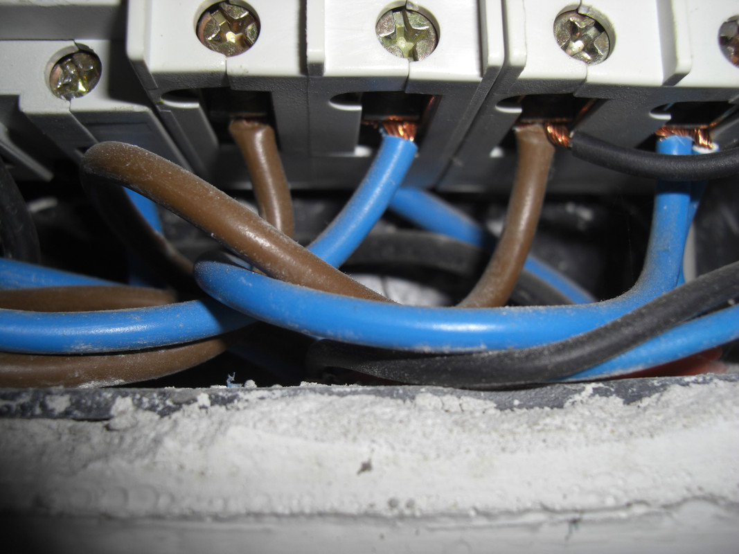

Collegamento dei magnetotermici

Comincia ad aprire il quadro e vedere come è collegato dietro, magari sono in parallelo già lì

...quadro..poi ci sono le scatole di derivazione da controllare, tutte le prese, forse i punti luce...

Probabilmente, in qualche punto le linee sono mescolate... generalmente è un'errore da principiante che ponticella dietro la presa da 16A con la linea da 10A(linea luce) per collegare la presa da 10A...
rcc.roberto:
Ho dato un'occhiata ed effettivamente i due magnetotermici sono collegati assieme (o almeno nel modo in cui ho capito io)
Tra l'altro la qualità del lavoro lascia a desiderare visto che il rame è in vista

sopra è giusto che siano insieme, è l'ingresso, devi vedere che siano separati sotto, in uscita.
Poi, da lì seguire il percorso dei cavi e trovare dove si uniscono.

Alla fine ti basta controllare li o nelle scatole e guardare se i fili di sezione maggiore si collegano a quelli di sezione minore.

Quello che ho visto su mie termiche anzianotte (ma non vetuste) è lo scatto multiplo per 'simpatia'. Se montate sulla stessa barra di sostegno, come nel tuo caso, la vibrazione dello scatto di un modulo fa scattare anche altri magnetotermici, anche se non coinvolti dal punto di vista elettrico

visto che è aperto... controlla i serraggi e stringi a maledizione.... il capocorda a bossula... optional...
