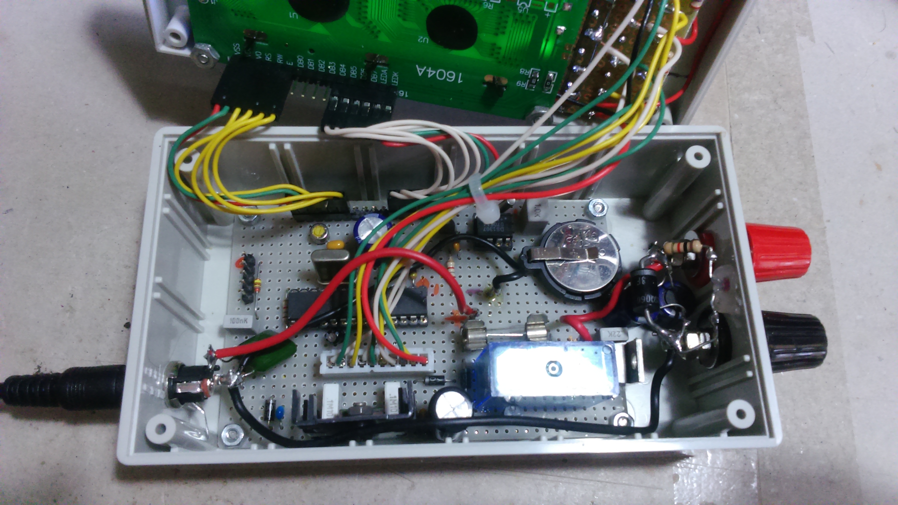

Amici mi riferisco a questo progetto:
http://www.grix.it/viewer.php?page=13138
Riporto lo schema di alimentazione:
Rispetto al progetto originiale io vorrei collegare in uscita al relè la fase 220V che mi servirà poi per azionare un ventilatore. Nel progetto dello schema invece risultano collegati 12V e sull'uscita del relè c'è un gruppo di 6 componenti, da C5 a D3.
Immagino che dovrò eliminare questo gruppo perchè non possono essere collegati alla 220. Ma il mio dubbio è se eliminarli e basta o sostituirli con altro. Grazie

per comandare il relais cosa usi? se fosse un pic a 5v userei direttamente un alimentatore 5v con relais 5v e filtro di snubber sul relais. praticamente elimini tutto.

Se ho ben capito tu vuoi usare il timer del progetto citato (PIC, RTC,diplay,ecc) per comandare un ventilatore alimentato dalla 230.
Se e' cosi' basta un rele' con i contatti adatti alla 230 ed alla potenza del ventilatore: la bobina (con il diodo in antiparallelo) la comandi con l'uscita di Q1 (BC337) ed i 12 Vcc dell'alimentazione. I contatti del rele' sono del tutto separati dal circuito e li metti in serie fra 230 e ventilatore.

Avrei una domanda riguardo ai connettori femmina che si vedono nella foto seguente collegati al display. Non riesco a trovarli, come si chiamano?

Sono connettori <strip passo 2.54>, di solito sono a 40 posizioni maschi e femmine, sia singoli che doppi,si trovano anche <separabili> (piu' comodi)

Dopo aver visto la foto vorrei essere piu' chiaro.
Devi scollegare i contatti del rele' attualmente collegati ai 12Vcc in modo di averli <puliti> e completamente isolati dal resto del circuito.
Visto che ci colleghi la 230 verifica che sulla basetta millefori i collegamenti dove passa la 230 siano sufficientemente lontani dal resto del circuito.
Se cio' non fosse possibile (la 230 e' mortale!) usa un secondo rele' pilotato da quello attuale: lo posizioni in un luogo <sicuro> e lo colleghi a <uscita utilizzatore>, fra l'altro in tal modo non devi modificare nulla della realizzazione attuale.
ciao, io vorrei realizzare il tutto tramite PCB, non mi piace la millefori. Ma vorrei capire meglio cosa intendi per collegamenti lontani dal resto del circuito, grazie

1)intendo che devi realizzare le piste dove gira la 230 LONTANE dalle piste del resto del circuito. Ad esempio puoi posizionare le piste che vanno ai contatti <a destra del rele'> e le piste del timer <a sinistra del rele'>. In breve devi impedire qualunque contatto accidentale (goccia di stagno, pagliuzza di rame, cacciavite, ecc) con le piste della 230. Lavorando con la 230 la SICUREZZA PERSONALE viene prima di tutto.

Grazie mille, chiaro. In ogni caso se ci fosse qualche contatto accidentale tra le piste 230 e il resto del timer, si verificherebbe un non funzionamento del circuito no?
Ovviamente intendo inglobare il tutto dentro un contenitore di plastica in ABS
