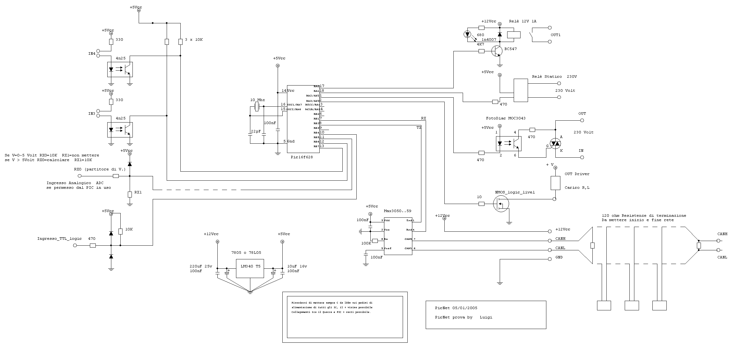

Lo schema di un nodo "Nodo3" generico che utilizza il 16F628 con varie possibilità di interfacciamento I/O.
Naturalmente le uniche limitazioni HW sono l'impossibilità di utilizzare i pin che servono alla comunicazione con la rete, gli altri possono assumere qualunque impostazione si desidera.

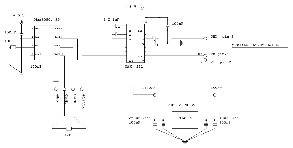

Schema dell'interfaccia RS232 per PC.
Serve per monitorare i dati in transito nella rete inizialmente, poi per poter anche interagire con essa assegnando un ID univoco (di solito 0), si può tramite PC scambiare dati ecc.
Ho scritto un piccolo  programma in Qbasic  (per un vecchio PC) che mostra i vari pacchetti che transitano e permette di inviare dei semplici pacchetti, è solo dimostrativo per capirne il funzionamento.
