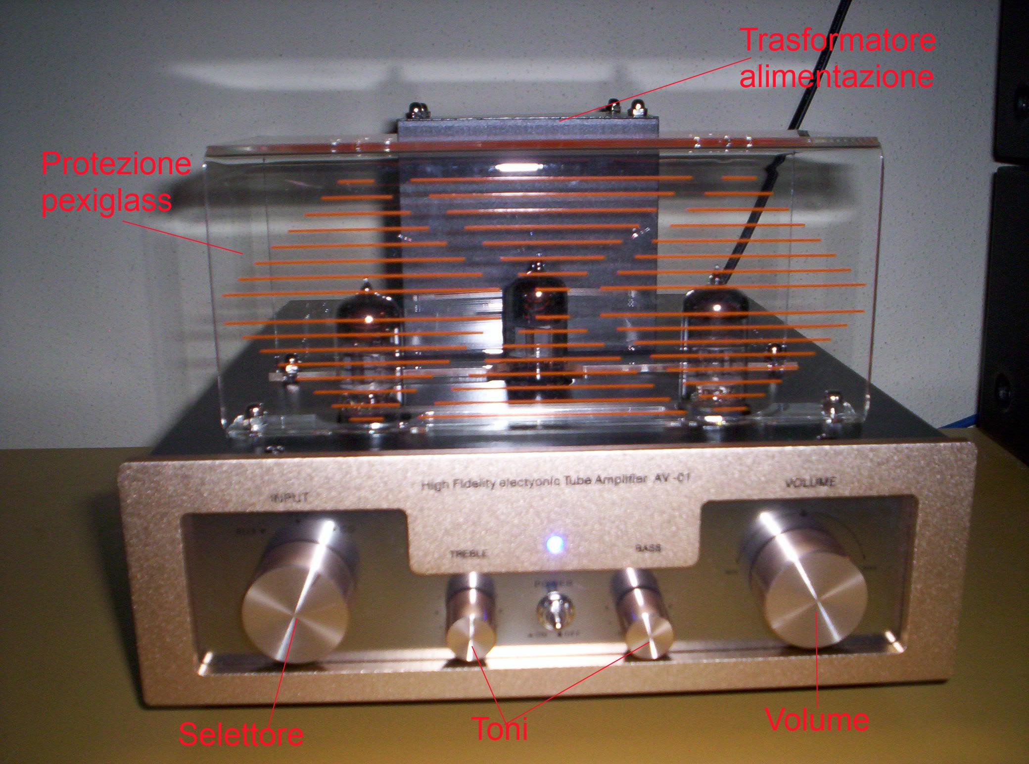

La prima occhiata non lascia per nulla delusi, nonostante il prezzo (127 eurini sconto grix + spese) si presenta piuttosto bene, sembra un prodotto di fascia superiore.
il frontale è di metallo massiccio e i potenziometri hanno un tocco da apparecchio di qualità ed un buon movimento sull'asse (piuttosto preciso)
il potenziometro del volume è a microscatti.
I connettori RCA posteriori sono di tipo nichelato color oro e si presentano protetti da tappi di plastica;
i morsetti di uscita altoparlanti sono a vite piuttosto robusti e dall'aspetto professionale.

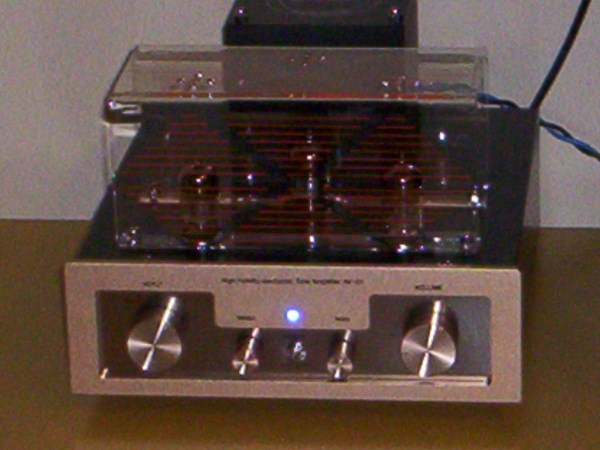

Le tre Valvole 6N1, un doppio triodo, sono protette da una campana di pexyglass fissata con 4 dadi cromati (piuttosto belli)
il tutto viene corredato da un foglio che spiega la disposizione dei comandi
e dal quale si apprende l'esistenza di altri due modelli AV-02 e AV-03
oltre al volume c'è il controllo degli alti e dei bassi ed un selettore a tre posizioni, cd, dvd, aux.

collegato il tutto accendo l'apparecchio (il deviatore a levetta lascia molto perplessi sulla tenuta all'uso) subito si illumina il "leddone" blu... (ormai il blu è d'obbligo, ma la luminosità di questi led è sempre esagerata ed a bassa luce ambientale dopo un pò diventa fastidioso.)

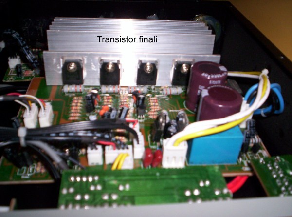

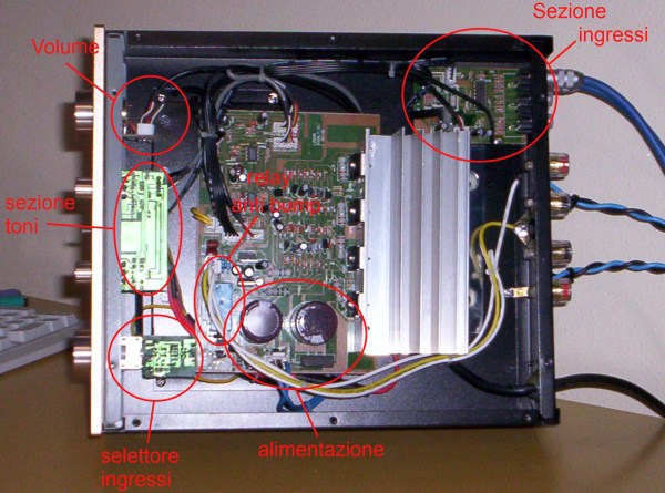

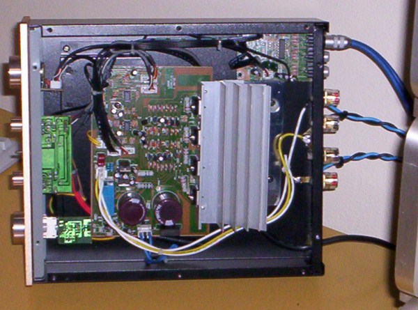

Lo lascio raffreddare un pò e poi appoggiandolo su di un lato rimuovo la base (10 viti), direi che mi aspettavo di peggio, tutto sommato il cablaggio è ordinato e provvisto di connettori, il trasfomatore non è eccezionale (probabilmente sostituendolo si migliorerebbe la dinamica sui bassi) ma comunque ad un livello più che accettabile.
Il PCB del finale è al centro con i suoi quattro transistor 2SC5198 della Toshiba per uso audio (l'importatore mi avevano parlato di mosfet) montati sù di un generoso dissipatore
(per fortuna non ci sono ventole)
nella zona ingressi invece noto la presenza di un integrato HCF4052B che funge da vero e proprio commutatore elettronico demandando al selettore sul pannello la sola funzione di plotaggio dello scambio (più o meno quello che succede con un relays ma che utilizza una logica a 2 bit) col vantaggio di tenere i segnali in ingresso molto corti e ravvicinati, al riparo da eventuali rumori di fondo, che in vero non si sentono assolutamente, come non si avverte nessun residuo di alternata, c'è anche un relays che funge da antibump.
Avrei preferito un finale a mosfet ma devo dire che la scelta di usare dei transistor per uso audio è comunque apprezzabile, tuttosommato visto il prezzo mi aspettavo il solito integratone... invece!
Il trasformatore è un  toroidale che sviluppa molto in altezza.

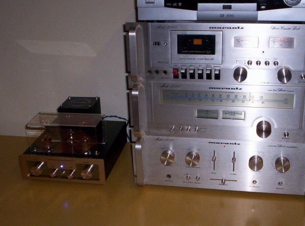

l'amplificatore AV-01 accanto al mio grande Marantz "vintage" riparato e restaurato
