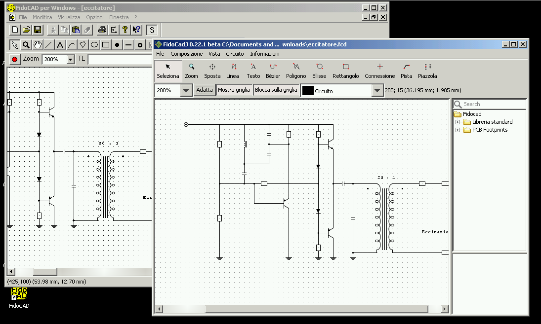

FidoCadJ nasce su mia iniziativa fra il 2007 e l'inizio del 2008, in seguito alla necessità di utilizzare il formato FidoCad anche al di fuori di Windows ed in particolare su MacOSX. Non volendomi legare ad un sistema operativo in particolare, Java si è presentato come una soluzione allettante, permettendo di creare programmi completamente multipiattaforma senza moltiplicare lo sforzo di sviluppo. Devo dire che fino ad adesso, il linguaggio ha mantenuto abbastanza bene le sue promesse. La figura 2 mostra l'aspetto di FidoCadJ su Microsoft Windows, messo a fianco dell'ormai classico FidoCAD per Windows.
Fig. 2: FidoCAD per Windows e FidoCadJ funzionanti fianco a fianco sullo stesso disegno.

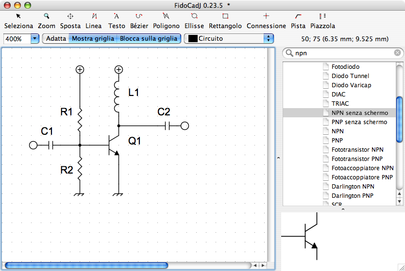

Allo stato attuale delle cose, FidoCadJ si presenta come uno strumento capace di affiancarsi utilmente a FidoCAD per Windows. La figura 3 mostra come appare FidoCadJ se fatto girare su un sistema operativo MacOSX 10.4.11 Tiger. Questa volta, ho scelto di rappresentare lo stesso schema che prima nella figura 1 avevamo visto in ASCII. Come si è visto nella figura 2, su altri sistemi operativi, l'aspetto è abbastanza simile, anche se seguirà linee guida leggermente diverse.
Fig. 3: un semplice schema elettrico disegnato con FidoCadJ (MacOSX 10.4.11 Tiger)

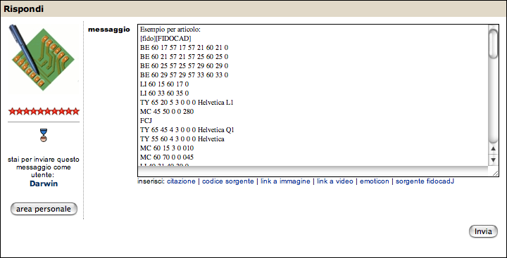

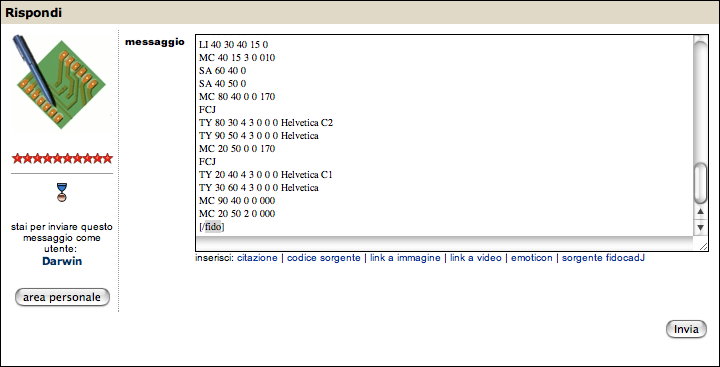

Per introdurre quindi un disegno all'interno di un messaggio del forum, basterà quindi fare copia/incolla del codice, facendo precedere e seguire i tag [fido] e [/fido]. Per ottenere il codice è molto semplice: basta selezionare gli elementi da copiare in FidoCadJ e selezionare "Copia" dal menu "Composizione", oppure semplicemente utilizzare Control+C (oppure Command+C per chi lavora su Macintosh). Incollando all'interno di un messaggio del forum verrà mostrato il codice che rappresenta il disegno. Le figure 4 e 5 dovrebbero mostrare meglio cosa intendo.
Fig. 4: la prima fase di introduzione del codice FidoCadJ in un messaggio del forum. Si noti il tag [fido] prima del codice, che inizia con il tag [FIDOCAD].
Fig. 5: la fine del codice FidoCadJ con il tag [/fido] che lo delimita.

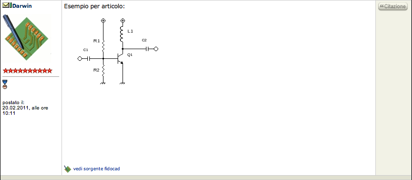

Quando il messaggio viene inviato, il motore del forum riconoscerà la presenza dei due tag che delimitano il codice da trattare, estrarrà il codice FidoCad/FidoCadJ e lo darà in pasto a FidoReadPHP che a sua volta produrrà un'immagine. In questo modo, il risultato è visibile direttamente all'interno del messaggio e gli utenti non saranno obbligati ad utilizzare FidoCAD per Windows o FidoCadJ per vedere di cosa si tratta. La figura 6 mostra il risultato delle operazioni descritte precedentemente.
Fig. 6: il risultato ottenuto: un messaggio contenente codice FidoCadJ interpretato da Grix.it grazie a FidoReadPHP.
Sotto l'immagine, si nota l'iconetta del programma (ridotta) e la scritta vedi sorgente fidocad. Cliccando con il mouse lì sopra, si otterrà di nuovo il codice che rappresenta il disegno. Chiunque potrà quindi fare copia/incolla all'interno del programma per apportare modifiche o personalizzazioni.
