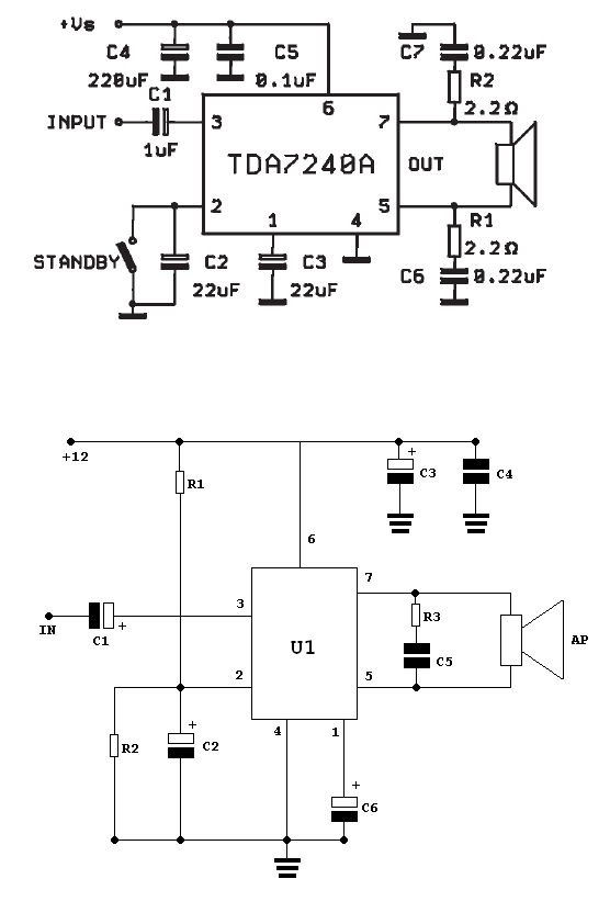

Sul sito di Futura Elettronica e anche qui su Grix ho trovato uno schema elettrico (in basso) dell'integrato TDA7240A che presenta un paio di piccole modifiche rispetto all'originale (in alto):
[img]https://iili.io/fRbdXfa.png[/img]
C1 è da 2,2 uF, R1 e R2 sono da 47k, R3 da 10 ohm, C5 da 220 nF, gli altri componenti come da datasheet.
Che migliorie apporta questo schema alternativo?

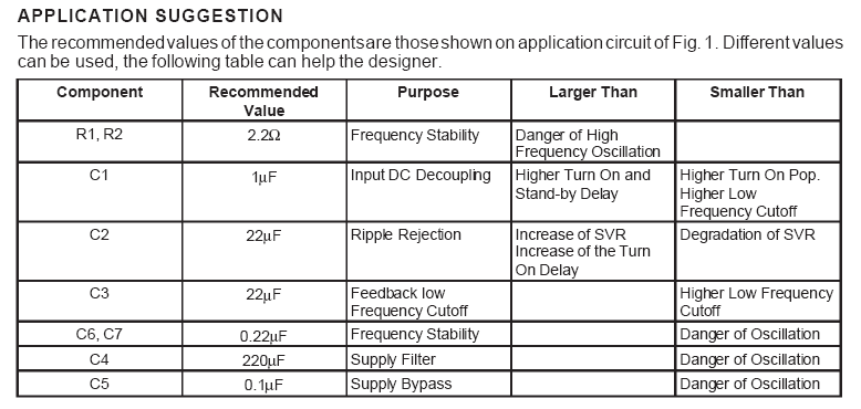

Per quanto riguarda lo schema originale, nel datasheet c'è questa tabella:
[img]https://iili.io/fRbBDyG.png[/img]
Se ho capito bene posso mettere senza problemi delle resistenze da 1 ohm per R1 e R2 e due condensatori da 330 o 470 nF per C6 e C7. |
