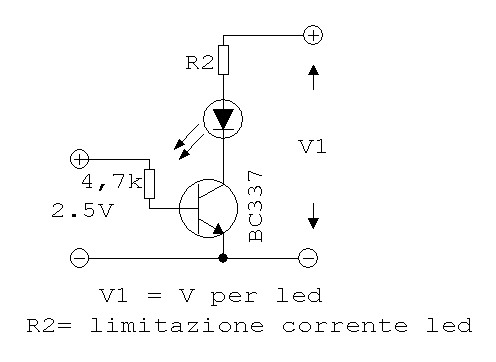

ciao a tutti, sono abbastanza digiuno di elettronica, ma la curiosità mi porta a sperimentare,
vi spiego il mio problema, ho comprato un modulo con una camera HD con infrarosso, volevo aggiungere dei led alimentati a 5V,
ho scoperto che sul pcb della video camera ho un uscita a 2.5V che si attiva quando accendo la camera,
vorrei con l'uscita di 2.5V comandare un relè che attivi i led a 5V,
che componente potrei usare ? ho provato a cercare su internet ma senza successo
mi aiutate ?
grazie in anticipo
bergio70
16.11.2024, alle ore 06:46
un transistor.
resistenza tra base e i tuoi 2,5V, 4k7
emettitore a massa
collettore ai led.
l'altro capo dei led, con eventuale resistenza, se necessaria... al positivo con cui alimenti i led.
Il TR deve sopportare la corrente dei led.
Un vil Bc337 dovrebbe bastare, se non sono faretti
fa fede il datasheet del TR ovviamnete.

grazie, ci provo e ti aggiorno
