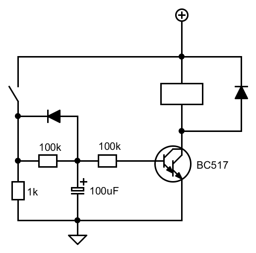

Eccitare relè dopo 3 secondi dal accensione
Buona serata a tutti.
Ho bisogno di un relè che si eccita dopo che ho dato tensione,
Ho trovato questo schema con il 555
[img] https://circuitspedia.com/switch-on-delay-timer-circuit//img]
Mi ricordo vagamente che si usava un diodo per scaricare il condensatore
Per fare in modo che il tempo fosse sempre uguale.
Ma non ricordo dove va messo.
Mi potreste indicare il collegamento?

O se e possibile chiedere uno schema con meno componenti.
Perché il 555 non mi ci sta.
Anche se la precisione non e assoluta

Un transistor che ha sul collettore la bobina del relè, emettitore a massa. La base collegata ad un elettrolitico che viene caricato attraverso una resistenza connessa al positivo. Quando dai tensione il condensatore si carica, appena la tensione è sufficiente il transistor conduce ed eccita il relè

Questo ha un numero minimo di componenti e tutti di piccole dimensioni,
E' compreso anche il circuito di scarica rapida del condensatore per una rapida ripartenza

postato il: 15.12.2024, alle ore 10:01 |
visto che non è visibile posto la immagine

Mille grazie del tuo schema..
Va benissimo.
Dimenticavo di dire che e alimentato a 12 volt.
Una domanda per una curiosità .
Lo stesso schema. Va bene anche se al posto del relè
Ci fosse un led?

si sarebbe inutile il diodo in parallelo alla bobina se al suo posto ci fosse un led

ovviamente il led con la sua resistenza in serie

Penso che cambierebbero e non di poco i tempi,il relè ha una sua isteresi che lo fa cadere, il led resta acceso anche con una minima correne.
A meno di metterne abbastanza da equiparare la corrente assorbita dalla bobina del relè.
