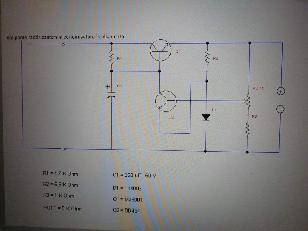

Ciao a tutti, mi sto divertendo a costruire un alimentatore con componenti recuperati da cassetti lì da parecchi anni.
Premesso che non sono un elettronico, vorrei sapere da qualcuno esperto se tale circuito va modificato nei valori resistivi o altro per avere in uscita una tensione regolabile da 2V a 15V dato che il trasformatore eroga 16V sotto carico mentre assorbe circa 3A.
Avete qualche suggerimento tenendo conto che ho assegnato dei valori mediandoli da vari schemi di vecchie riviste ?
Grazie
Marco

Grazie amilcare.c purtroppo sono alle prime armi sia con il forum sia con l'elettronica !
Questo è il link:
10.07.2025, alle ore 19:46
Fammi un elenco veloce di quello che hai e cerco di tirarci fuori qualcosa di funzionante.
Al momento il tuo schema ha forti lacune.
Non preoccuparti qui siamo molto pazienti, nessuno ti critica per il tuo livello di preparazione. L'unico mezzo che conosco per imparare è sperimentare e affidarsi a chi è più esperto.
11.07.2025, alle ore 00:18
Vai a questo linck e trovi il tuo circuito funzionante con i valori corretti
E' necessario java istallato oppure lo apri col telefonino
https://tinyurl.com/yu4dcwsp

Una sola domanda: posso usare tranquillamente i due transistor che ho indicato nello schema, un BD437 e un MJ3001 (di recupero) ?
Grazie ancora, da domani procedo a costruirlo secondo queste specifiche !

Mi permetto di suggerire il mio progetto di caricabatterie a SCR l cui schema ben si adatta alla bisogna, semplicemendo sostiuendo l'SCR con un vecchhio ma sempre valido 2N3055.
quando e se lo vorrai fare facci sapere che ti assistiamo...
Clicca sulle mie pagine e guarda il progetto caricabatteria a s SCR...
Tra l'altro ci trovi anche la regolazione della corrente di uscita, e il voltmtro e l'amperometro in uscita.
nello schema sono previste due regolazioni, quindi se ti piace poi ti diciamo tutto per adatarlo ai tuoi bisogni.
Il BD137 come finale va bene, i TR di regolazione sono degli NPN general purpose, per le tensioni in gioco va bene quello che trovi in casa...
