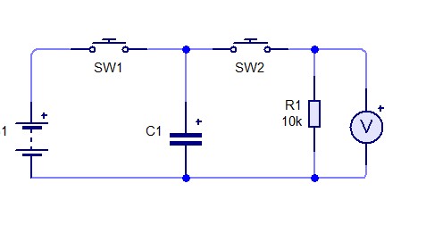

Ne approfitto per una domanda; se ho ho capito bene questo tester misura condensatori fino a 100uF, esiste un capacimetro economico per misurare capacita' piu' grandi, esempio fino a 2500uF ?
19.02.2026, alle ore 11:09
Capacità così grandi le puoi misurare a costo zero ti serve un tester e un cronometro che sicuramente hai in casa col condensatore da misurare fai un circuito così:
chiudi lo switch SW1 e fai caricare il condensatore alla tensione di batteria poi apri SW1 e chiudi SW2 e contemporaneamente fai partire il cronometro, la capacità di C1 è pari a 144.27t uF essendo t il tempo che ci vuole perchè la tensione si riduca a metà, puoi scegliere la resistenza in modo che il tempo sia nè troppo lungo nè troppo corto, ogni volta che moltiplichi (o dividi) per 10 la resistenza la capacità si divide (o moltiplica) per 10

Grazie mille 'Schottky' per il tuo suggerimento e la spiegazione. Pero' io pensavo a qualche strumento piu' facile da usare anche a chi, come me, non ha le tue conoscenze. In quanto realizzare/dimensionare la tua proposta sicuramente per te e' una cosa banale e facile, pero' per me non e' cosi' banale. Comunque penso di aver capito il concetto, cioe' misurando il tempo di scarica si risale alla capacita'.

Esatto, l'ho fatto solo per non mettere logaritmi in mezzo, ma è comunque molto semplice si tratta di usare la formula della scarica esponenziale del condensatore e calcolare quando la tensione arriva a metà usando la costante di tempo RC0, secondo la formuletta
Circa la domanda penso di no siccome la carica dei grossi condensatori richiede tempo lungo o alta corrente non è facile (e soprattutto poco utile) costruire un apparato complesso col solo scopo di misurare la capacità di grossi condensatori. Comunque non sono un esperto, penso si potrebbe usare un circuito che misura invece che il tempo la pendenza iniziale di una carica oppure scarica che potrebbe dare una risposta più veloce ma sicuramente meno precisa.

Forse un generatore di corrente costante attivo per un tempo stabilito ed al termine si legge la tensione risultante per stabilire la capacità.
Giocando su corrente e tempo si potrebbe avere la visualizzazione in microfarad.
Resta sempre il fatto che essendo uno strumento alimentato a batteria grosse correnti non è auspicabile impegnarle pena la autonomia minima.
