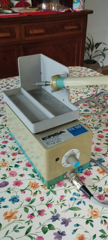

Ciao gente,
sto cercando lo schema ed eventualmente il service manual della stazione saldante Ersa TE 50 degli anni 80.
C'èqualcuno che ha una dritta?
Grazie, rb

26.03.2026, alle ore 16:14
cerca ersa els7000 service manual
E' sostanzialmente simile al tuo tranne per il fatto che ha il display che legge la temperatura dalla termocoppia
Scheda escludibile senza nessun malfunzionamento rilevante, lo stilo è lo stesso

26.03.2026, alle ore 17:12
Ok grazie,
volevo avere dati prima di aprirla, cosa che poi ho fatto.
Dopo un po' che funziona salta il fusibile. Temevo fosse il trasformatore.
L'ho aperta e ho messo un asciugacapelli al posto del fusibile e tutto è filato liscio. Poi però mi sono accorto che non regolava e che la temperatura raggiungeva i 500°C (controllato con una termocamera). Ho cambiato lo stilo e ora va tutto bene. Devo verificare se lo stilo vecchio ha la termocoppia in corto.
Grazie

rbacchi
26.03.2026, alle ore 17:18
Comunque non ho trovato il manuale

26.03.2026, alle ore 17:37
rbacchi:
https://elektrotanya.com/ersa_els7000_sch.pdf/download.html
rbacchi
26.03.2026, alle ore 22:48
Scaricato, grazie tantissimo!
