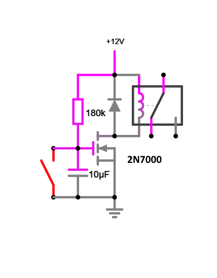

ciao a tutti sono nuovo del forum e credo che qualcuno mi può aiutare,
mi serve un circuitino che quandp premo un pulsnte un relais si eccita e si diseccita immediatamente ( meno di 0,5 sec) anche se il pulsante rimane premuto. l'alimentazione deve essere compresa tra 5 e 12 volt.se rilascio il pulsante non deve succedere niente ma se lo ripremo deve di nuovo eccitare e diseccitare lo stesso relais
grazie
06.04.2025, alle ore 15:26
Eccoti accontentato col minor numero possibile di componenti.
Per variare i tempi devi agire sulla resistenza che puo' essere sostituita con un trimmer.
Al simulatore i valori usati danno un intervento di mezzo secondo, variando la alimentazione tale tempo sicuramente si modifica ma, questo e' il costo della semplificazione estrema

Grazie davvero, cos'è quel componente in grigio con 3 linee ?
Denis1210
06.04.2025, alle ore 16:43
Intendo quello vi inoltro al condensatore
Denis1210
06.04.2025, alle ore 16:49
Vicino al condensatore
Denis1210
06.04.2025, alle ore 17:26
Ho capito è un Molfetta grazie provo a realizzarlo
Denis1210
Mosfet

Non mi pare che il circuito esegua quanto richiesto in quanto se il pulsante resta premuto il relè resta eccitato per tutto il tempo della pressione.
Forse disaccoppiando il pulsante o il mos tramite un condensatore...
mandi
Denis1210
06.04.2025, alle ore 18:32
Infatti l'ho finito adesso ma non fa quello che ho chiesto
A me serve che quando clicco sul pulsante il relais si eccita e si diseccita in meno di 1/2 secondo
Poi se rilascio il pulsante non deve succedere niente fino a quando non clicco di nuovo il pulsante

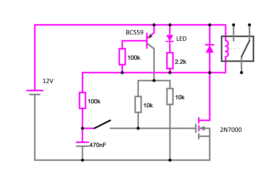

Ti serve il cambio di stato ad ogni pressione o qualcosa di diverso?
Se è solo un on/off ad ogni pressione il circuito potrebbe essere questo
