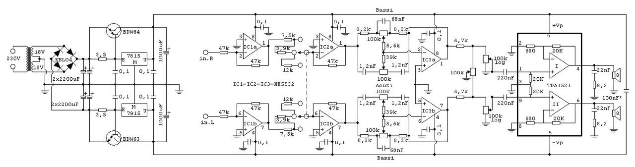

Buongiorno a tutto il gruppo.
Ho trovato nel cassetto degli integrati quattro NE5532 e un TDA1521 e mi è presa la voglia di provare a costruire un piccolo amplificatore con il controllo dei toni.
Ora dopo aver visitato una miriade di siti di bassa frequenza ho provato a mettere assieme alcune idee trovare sui vari siti e ne è venuto fuori questo schema.
Ora avrei piacere che qualche audiofilo presente su questo sito esprimesse il suo parere a riguardo , ed eventualmente porre le dovute correzioni.
Grazie

Io userei dei 7818-7918 in maniera da avere qualche watt in più in uscita e facendo riscaldare di meno i due BDW63-BCW64
Forse è meglio aver anche un controllo dei medi
16.03.2025, alle ore 07:36
Nel tuo circuito non è stato previsto un blocco della tensione continua in ingresso, un offset di 50mV dopo la amplificazione possono diventare molti in uscita
16.03.2025, alle ore 09:58
A) secondo me è indispensabile il bypass del controllo di toni
B) capisco la presenza del buffer a guadagno unitario di ingresso ma metterlo dopo il controllo del volume ad alta impedenza non so se va bene
C) lo schema che realizza volume e bilanciamento non è lineare, non nelsenso che distorce, solo nel senso che il valore del rapporto tra il guadagno destro e sinistro dipende dalla posizione della manopola del volume.

Riguardo al terzo punto ho fatto due conti. Chiamiamo R1 la resistenza del potenziometro del volume R2 quella del potenziometro del bilanciamento alfa la posizione (tra 0 e 1) della manopola del volume e beta (tra zero e 1) la posizione di quella del bilanciamento il rapporto tra i due guadagni che dovrebbe essere beta/(1-beta) risulta
16.03.2025, alle ore 10:19
in realtà quello che ho scritto dovrebbe essere l'inverso (1-beta)/beta
16.03.2025, alle ore 10:43
amilcare.c:
Però c'è il condensatore di blocco prima del TDA quindi per gli altoparlanti non c'è problema e gli NE5532 dichiarano un offset massimo di 4mV

Innanzitutto grazie per i vostri giudizi molto preziosi, ma provo a riproporvi la seconda versione che avevo ipotizzato sulla quale avevo qualche dubbio

Probabilmente mi sono spiegato male i 50mV li intendevo in ingresso prima della catena di amplificazione
Non l'offset degli operazionali che sono dei buoni integrati per audio anche se personalmente io avrei usato LM4562 con un costo simile di livello nettamente superiore
17.03.2025, alle ore 07:40
sono d'accordo con @amilcare.c sia per la questione sella presenza di un condensatore all'ingresso che dell'operazionale.
Circa il condensatore potresti configurare il buffer di ingresso come non invertente con elevata impedenza di ingresso e quindi usare un condensatore non elettrolitico di ottima qualità
Circa l'operazionale certo che LM4562 alza un pò i costi ma non in modo eccessivo (circa 6 € al pezzo).
Sempre parlando di condensatori di ingresso, se non ho sbagliato i conti il 220nF in ingresso al TDA da una frequenza di taglio a 3Db di 36 Hz che mi sembra troppo alta, ho visto gli schemi del datasheet che sono identici ai tuoi ma non me ne faccio una ragione.
