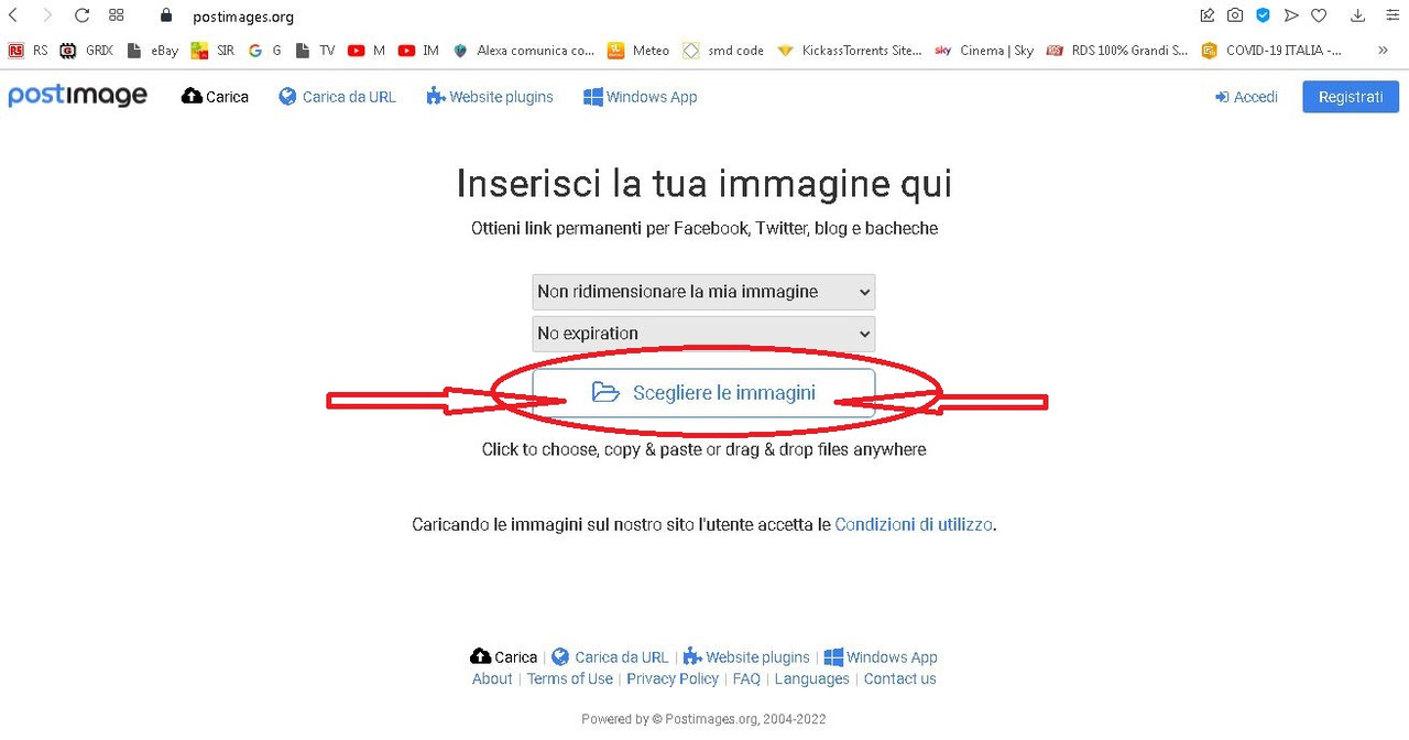

PS non so come postare le foto o gli schemi col mio computer potete dirmelo passo passo grazie infinite.
gironico
una ogni 100 livelli
26.02.2022, alle ore 17:31
passo 1 vai sul sito https://postimages.org
clicchi come in foto per selezionare la foto:
passo 2 ti copi il link che il sito genera, clicchi con il tasto destro del maose e selezioni nella tendina che ti appare 'copia' oppure dopo averlo selezionato con il mouse a scorrimmento orizzontale e usi la combinazione tasti ctrl+c :
passo 3 su grix
solamente copia e incolla

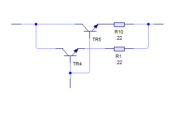

I finali andranno messi in parallelo in modo che l'alimentatore possa erogare 2,5-3 amper per alimentarli ambi 2.
NON ho capito bene l'ultima tua frase : riguardo i 2 finali in parallelo, mettere 2 resistenze in serie agli emettitori dei transitor .
quindi dovrei mettere 2 resistenze in serie agli emettitori dei 2 transistor in parallelo (bd 137,tip 34a)

e) transistor finali in parllello: CHE COSA C'ENTRA il BD137 è eccessivamente piccolo come finale, non esiste, il TIP34A come potenza potrebbe andare ma ha una tensione di rottura troppo bassa DEVI USARE IL TRANSISTOR ORIGINALE 2N4347 o qualcosa di EQUIVALENTE. SE vuoi mettere in parallelo due finali al posto di uno solo Tr4 vuoi mettere due transistor uguali, devi mettere le resistenze sull'emettitore per bilanciare al distribuzione di corrente. IN pratica devi sostituire Tr4 con lo scgema che ti ho disegnato, il terminale comune dei due collettori va al posto del collettore di Tr4 il terminale comune dei due transitor va al posto della base di Tr4 e il punto di giuzione delle resitenze di basso valore va al posto dell'emettitore di Tr4
P.S. non fare altri psticci senno dovrai buttare tutto.
