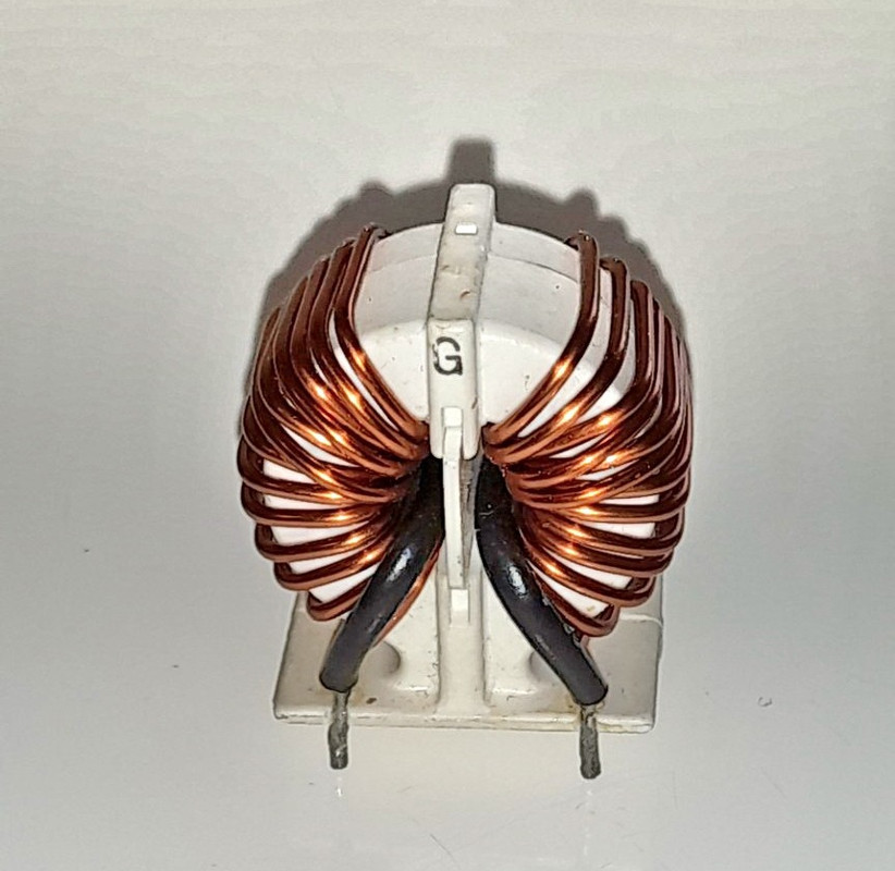

se devi solo accendere un led, quindi le correnti in gioco sono basse, la mutua induttanza da provare e':
https://www.mouser.it/ProductDetail/EPCOS-TDK/B82790S0513N20…

Grazie per i consigli e la mutua induttanza vedo di recuperarla da un alimentatore per pc guasto

Penso che questa dovrebbe andare bene

Misurala, casomai usi quella sempre toroidale con i molti avvolgimenti sulla uscita delle tensioni CC dell'ATX, dovrebbero esserci avvolgimenti doppi e uguali.

Ferma, piano. Le mutue induttanze possono essere di modo comune o di modo differenziale. Dipende dal senso degli avvolgimenti e dagli sfasamenti introdotti dal nucleo.
Intanto adopera la mutua induttanza che hai trovato. Al limite prova a farti aiutare da qualche amico radioamatore.
Le mutue induttanze sono composte da due avvolgimenti, altre cose sono particolari e studiate per il caso particolare. Gli alimentatori per pc (salvo quelli economici) non sono oggetti banali.

Dopo una pausa estiva ho ripreso il discorso del voltmetro e ho inserito la mutua induttanza con i due condensatori da 100nF prima e dopo la mutua induttanza e il problema si é risolto alla perfezione.
Grazie dei consigli
