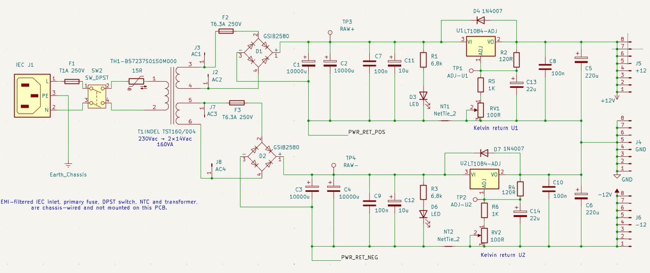

lascio l'ultima versione dello schema finito, tenendo conto dei vostri consigli, con tutti i valori completi per chiunque volesse darmi qualche consigli. sto iniziando il layout del pcb
[img]https://i.postimg.cc/rpx9cPjc/Immagine-2026-07-27-103649.png[img]

Io la NTC di limitazione della corrente di inrush non la metterei dove la hai messa tu ma ne metterei due all'uscita dei ponti raddrizzatori e prima dei condensatori di filtro

Forse ho la mentalità commerciale ma,
20.000uF su un alimentatore da soli 3A sembrano eccessivi anche se non ci fosse lo stabilizzatore a valle, figuriamoci con quegli stabilizzatori che ha usato con una attenuazione tipica della ondulazione di almeno 60dB

e' la verita'. A parte alcuni casi, se commercialmente uno si azzarda a mettere 30mF per livellare la tensione di ingresso su un alimentatore da 3A, il titolare gli detrae dallo stipendio il costo dei condensatori (se va bene).
Non ti sto scoraggiando, sto solo cercando di farti notare che se lo scopo e' quello di avere un ottimo alimentatore per il tuo synth, facilmente un oggetto commerciale (fatto bene) funziona meglio di qualcosa che puoi fare tu a un prezzo notevolmente inferiore.
Mi associo a schottky: gli ntc vanno fra i ponti e i condensatori, altrimenti quei poveri diodi tirano le cuoia. Occhio che funzionano a freddo: se spegni e riaccendi velocemente l'alimentatore, gli ntc sono caldi quel che basta per non opporre resistenza.
Attento che i regolatori devono andare piu' vicino possibile all'uscita: se l'idea e' quella di mettere su pcb i condensatori di livellamento e cablare i regolatori fra pcb e dissipatore, stai facendo il contrario di quello che serve.
Attento che i condensatori non si comportano sempre da condensatori: salendo di frequenza, le componenti parassite diventano dominanti. In sostanza, immagina che un poliestere da 100nF, a qualche MHz, facilmente e' una meravigliosa bobina (sorvolo sugli elettrolitici). Occorrerebbe un piccolo VNA per vedere questi fenomeni.
Facendo alimentatori imparerai parecchie cose interessanti. Non di rado, cercando di fare alimentatori ottieni oscillatori, e viceversa cercando di fare oscillatori ottieni alimentatori.
