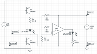

schottky: Sul simulatore questo funziona alla grande:
schottky: Ecco un esempio di perfetto 'ripetitore di LED' infatti quando il LED è acceso, simulato dal fatto che il generatore di corrente alimenta il LED (nterruttore aperto) Led1 è acceso se invece LED è spento (interruttore chiuso) Led1 è spento anche lui
Il circuito 'ruba' solo 9pA massimi al LED e necessita di alimentazione indipendente, la massa dell'alimentatore indipendente deve essere collegata al catodo di LED
Però L'ingresso non invertente resterebbe flottante quando i bjt sono spenti...

Più o meno mi è chiaro. Ho solo alcuni dubbi e prima di testarlo vorrei essere sicuro di non bruciare il circuito.
Per comodità mia per il momento vorrei utilizzare un shelly1 e se non sbaglio il GND è collegato alla fase oppure al Neutro.
Essendo che non so come sia questo circuito vorrei evitare di bruciarlo.
Dimmi se sbaglio o meno ma se collego GND al NODO A e se per assurdo il GND del circuito 1 è collegato alla Fase (L) e il shelly ha GND collegato al Neutro (N), Q2 si troverebbe tra la fase e neutro !!!!!
Per questo motivo che preferirei utilizzare comunque un fotoaccoppiatore in questo modo l'operazionale avrà tutti riferimenti al circuito 1 però mi darà la possibilità di collegare il PC817. Così avrò i circuiti completamente disaccoppiati

Le due masse che hai disegnato NON SONO LA STESSA MASSA

zio bapu:
Hai ragione, per sicurezza si può collegare una resistenza elevata (per esempio 200 Kohm) in parallelo al led, nella fase di accensione assorbirebbe cica 1 microampere ertamente non alterando il comportamento del circuito.
Il vantaggio di essere intelligente e' che si puo' sempre fare l'imbecille, mentre il contrario e' del tutto impossibile. -- W. Allen |
postato il: 09.09.2023, alle ore 09:25 |
Seguendo l'indicazione di @zio bapu correggo il mio consiglio, ho modificato in modo più corretto la simulazione della accensione/spegnimento del led e con questo nuovo modello il circuito non funziona, per farlo funzionare occorre inserire una resistenza R5 che non influenza in alcun modo il circuito preesistente

schottky: Le due masse che hai disegnato NON SONO LA STESSA MASSA
Non intendevo dire proprio che le due masse sono la stessa massa ma che potrebbe dare problemi visto la natura dei circuiti ( circuiti commerciali già esistenti per cui non posso farci nulla)
Lo Shelly1 è una specie di relè wifi ( un esp8266 con un relè, un pulsante…)

Lo schema che hai proposto di per se funziona ma messo in questo contesto ho qualche dubbio e non vorrei rischiare.
Alla fine mi è sembrato più sicuro interrompere il collegamento del LED e al suo posto ho collegato un altro LED in un posto più comodo (non ho dissaldato il LED per riutilizzarlo successivamente ), incollato al nuovo LED un LDR e tramite quest’ultimo oltre a rilevare lo stato del LED accendo anche il LED del circuito ( quello precedentemente sostituito)

Ma quindi il tuo scopo è di avere un contatto ce sostituisce l'interruttore presente nello schema dello shelly, ch non è ESATTAMENTE 'Rilevare stato led'
In ogni caso l'oggetto si alimenta anche a 12V
