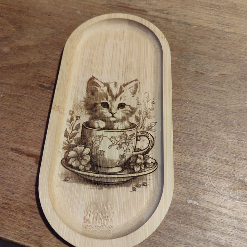

14.06.2025, alle ore 23:59
Il mio ultimo lavoro con il laser di oggi
