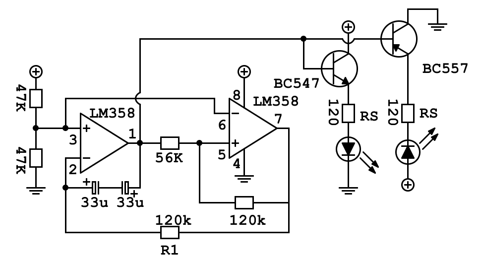

Se vuoi sperimentare con poca spesa usa questo circuito con due led che crescono e calano di luminosità in modo automatico mentre uno cala l'altro cresce e viceversa.
https://i.postimg.cc/mk8STnrq/FADER-1.png

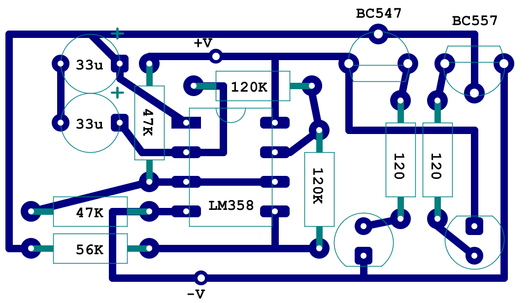

per la disposizione dei componenti
amilcare.c:
Prova questo schema
https://i.postimg.cc/Ls89Whds/FADER.png
Se serve una sola catena di led basta non montare uno sei due transistor
La velocita' della variazione è regolabile con R1 che può essere sostituito con un trimmer da 100K
Le due resistenze RS vanno calcolate in funzione della tensione di alimentazione e della corrente circolante nei led

nello specifico in quel piccolo circuito da me proposto trova
a) inseguitori di emitter sia pnp che npn
b) generatore di carica quasi costante di un condensatore
c) comparatore con isteresi
d) oscillatore ad onde quadre
e) generatore di tensione triangolare
f) studio della corrente necessaria per un led in base alle sue caratteristiche

L’unico schema più aderente alla mia richiesta è, appunto, quello proposto da amilcare.c che tuttavia ha sempre il problema dello spegnimento completo del/dei Led nel ciclo di dissolvenza. Mi propongo di approfondirlo…..
