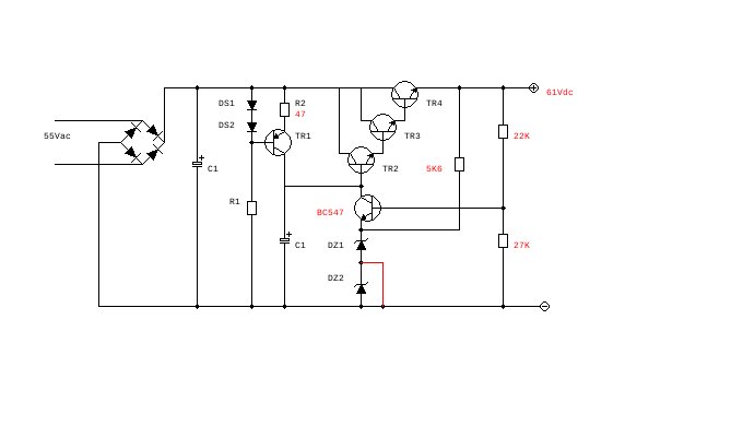

comunque ragazzi io cerco un buon schemino di alimentatore da spenderci pochi euro con un regolatore di potenza(mos o bjt da 10 o 15A) e quache integratino o qualche transistor messo ad hoc per ripristinare l'alimentazione, ma non con lo schema di N.E. LX115 per carita', che mi regoli bene a 60 - 62V possibilmente con basso drop out.

ho qualche irf540n in una scatola che tengono 100v - 33A, uno dovrebbe bastare per dare corrente ai due finali senza problemi, solo che ci vuole uno schema al posto del LX115 che vada bene.
Se qualcuno ha qualche schema nelle sue raccolte o ne ha visto nel web che ritiene idoneo a sostituire LX115 ( senza svenarsi) gli sarei veramente grato se me lo postasse o mi passasse il link.

02.07.2024, alle ore 20:15
Visto che insisti prova queste modifiche al tuo alimentatore
Garantiranno una corrente di pilotaggio maggiore ai finali nel caso avessero poca amplificazione ed un controllo sulla tensione di uscita più stabile dei soli zener
A mio parere converrebbe cercare transistor con Vce più alta che avere un alimentatore in ingresso al tuo amplificatore ma se hai deciso cosi' non posso impedirtelo

il motivo sono i transistor scarsi di Vce di LX114 ne ho cambiato qualcuno in passato
voglio solo riparare, non rifare tutto e buttare tutto quello che c'e', ha durato anni , ora il finale del LX 115 e' saltato in fase di restauro/modifica probabilmente per colpa mia . Voglio solo sistemare l'alimentatore magari con quello che ho nei cassetti ( ho dei irf540N 2N5401 2n5551 ) magari migiorandolo e non spendere troppi soldi, punto.
obiettivo
sistemare alimentatore,chiudere contenitore,collegare fili, alimentare, ascoltare musica.
