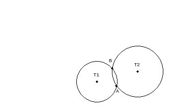

Daniels118:
con il sistema gps ne bastano solo 2, perchè con quest'ultimo basta l'intersezione di due circonferenze per determinare la posizione
Con due soli trasmettitori GPS hai due circonferenze che si intersecano in DUE punti simmetrici che cadono nello spazio in cui si muove il robot.
vedi sorgente fidocadJ
Non puoi eliminare " a priori" uno dei due punti come si fa in astronomia nautica: in quel caso se uno dei punti è nel Mediterraneo l'altro spesso cade nell'Oceano Pacifico.
Anche il GPS "reale" ha bisogno di almeno TRE satelliti per un punto bidimensionale e di QUATTRO satelliti per il punto in tre dimensioni con anche l'altezza.
Resta il problema di sincronizzare il ricevitore per calcolare i tempi di volo, proprio come si fa nel GPS vero, ma questo dovrebbe essere risolvibile con una trasmissione radio.

Scusa double_wrap, io mi riferivo sempre alla condizione in cui ti trovi in una stanza e poni i due trasmettitori in due angoli consecutivi:
In questo caso delle due soluzioni del sistema si può scartare quella con Y negativa.

Daniels118:
