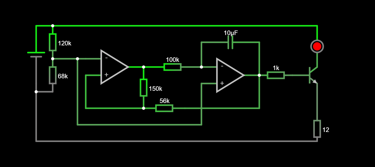

In realtà il circuito non è quello del video, era già stato modificato da amilcare.c per un'alimentazione singola proprio come hai descritto.
Volevo solo capire, per applicare i calcoli del video, se Vsat sarebbe stata uguale anche con alimentazione singola (quindi per il circuito modificato).
L'uscita rd è quella indicata con Vo' nel video, giusto?
Questa tensione massima com'è indicata nel datasheet?
Grazie ancora.

Una domanda vorrei porla subito però: nel video si parla di Vsat come la tensione massima dell'onda quadra uscente dal primo operazionale.
Questa corrisponde alla corrente di alimantazione?
Dipente dal tipo di operazionale, in alcuni l'uscta raggiunge la tensione di alimentazione mentre in alcuni l'uscita 'si mangia' 1 o 2 volt e quindi non può raggiungere la tensione di alimentazione.
Ce n'è per tutti i gusti, velocità e prezzo
Come la trovo nel datasheet?
Dovrebbe corrispondere al 'output voltage swing' che però dipende anche da quanta corrente deve erogare.
Poi sempre nel video, fa riferimento ad una alimentazione duale.
Per un'alimentazione singola vale la stessa Vsat, ovviamente solo +Vsat?
Grazie,
Se prendi in considerazione una duale, come massa hai gli 0 volt quindi la tua uscita varia tra +Vsat e -Vsat.
Con alimentazione singola ti crei tu una massa virtuale al valore di metà alimentazione, ad es. se alimenti a 10 volt, sarà a 5V.
Quindi l'uscita ti varia da +10 volt e 0 volt.

Dipende dall'integrato che comperi.
Il LM358 arriva fino alla tensione di alimentazione positiva 'meno' 1,5 volt circa.
Ma può scendere fino a 0 volt.
Il TL082 invece può scendere solo a 1,5 volt circa, non ce la fa ad arrivare a 0 volt.

Quel circuito al simulatore funziona ma nella realta' con i tuoi led che necessitano di una tensione di 3V hanno dei problemi a meno che non si usino operazionali particolari detti rai to rail
Il brutto dei simulatori e' che usano componenti ideali e non reali.
Solo se si conoscono a fondo le caratteristiche dei componenti usati si ha un buon riscontro con i simulatori.
Comunque sono una buona base di partenza quando si progettano circuiti particolari.
Questo simulatore ha il pregio di essere intuitivo anche se ha i suoi limiti essendo free, va bene con piccoli circuiti di pochi componenti, non mi sognerei mai di usarlo in circuiti con tanti componenti. al limite seziono il circuito e lo simulo a piccoli pezzi.
ho modificato il circuito per usare economici Lm358 in base alle loro caratteristiche
