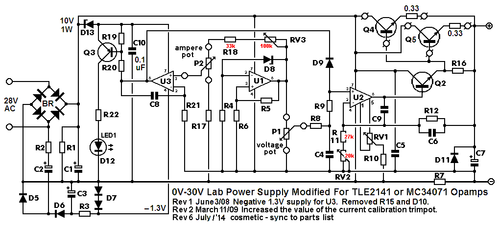

Salve sono iscritto al forum dal 2014 ed ho appena comprato il kit.
Ieri ho letto tutto il post e mi sembrava di avere visto i link del kit su siti stranieri, comunque ho visto che consigliano di usare il TLE2141 al posto del TL081 ovviamente modificando un po' il circuito ma io vorrei anche mettere se possibile due TR finali tipo 2N3055 ma non so come fare la modifica o a quale sito riferirmi. Grazie
user469
16.05.2024, alle ore 23:13
lo schema che vorrei usare ma non trovo la lista componenti

... senza la lista componenti è difficile dare una risposta attendibile.

https://www.electronics-lab.com/community/index.php?/topic/4…
lo schema proviene da qui ed è presente anche la lista dei componenti
