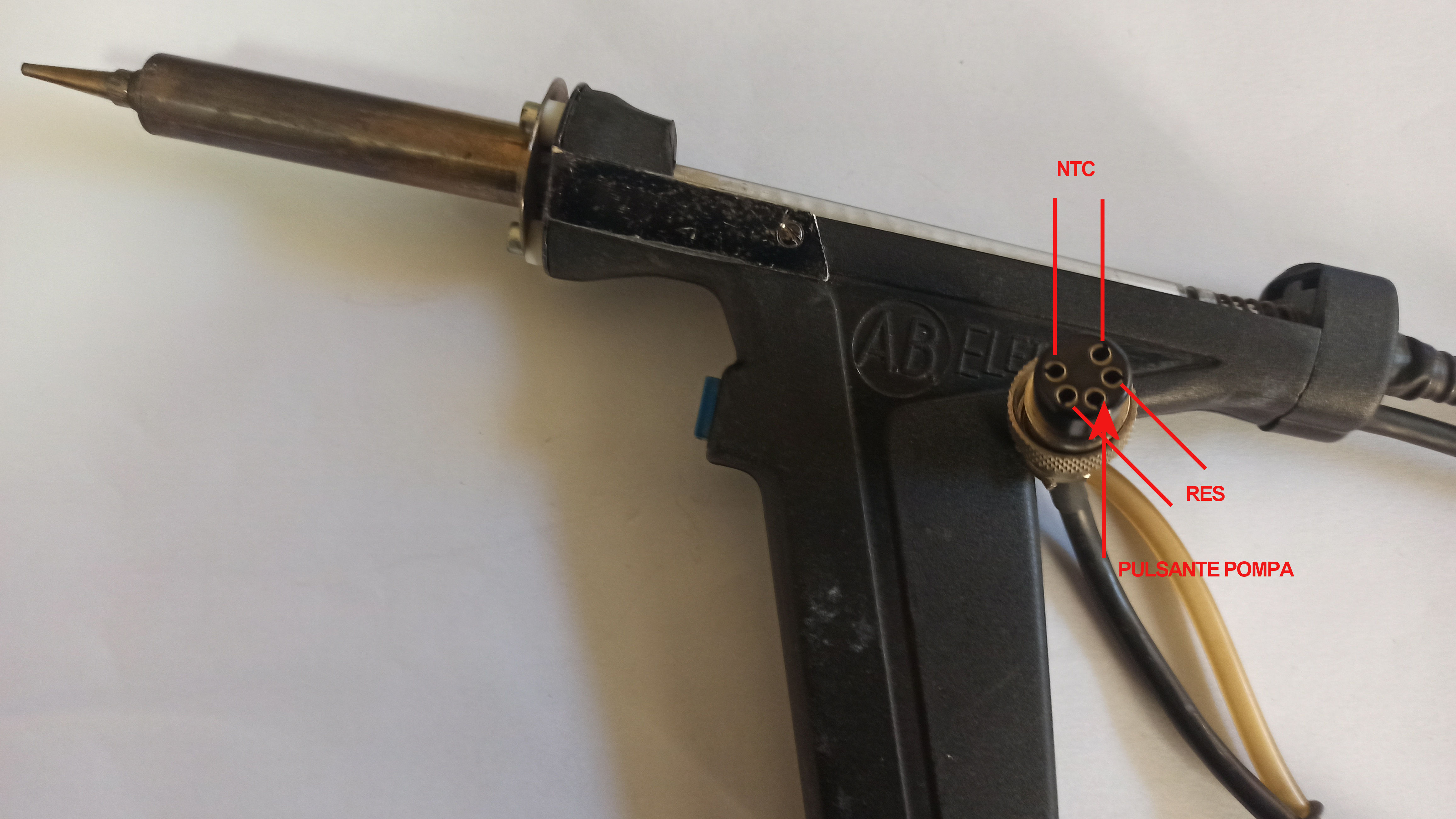

Ciao a tutti
e grazie fin da ore per l'aiuto
ho trovato una vecchia stazione saldante/dissaldante di Ab elettronica modello ABS18, senza però il saldatore stilo e la pistola dissaldante, sia la pistola che il saldatore hanno il connettore a 5 poli, facendo una ricerca hanno queste caratteristiche
Manico saldante: 24V-48W
Manico dissal.te: 24V-55W
Qualcuno conosce questa stazione e ha già adattato altri saldatori e altre pistole, la ditta ha chiuso e non si trova niente in giro
Mi sapete dire come collegare il tutto
Grazie dell'aiuto

Io uso da trent'anni il solo dissaldatore, che ha i collegamenti allo spinotto come in foto. Spero ti sia utile

Grazie, molto utile, volevo anche riparare i Led che non funzionano tutti, sai per caso dove trovare lo schema elettrico
Grazie ancora
