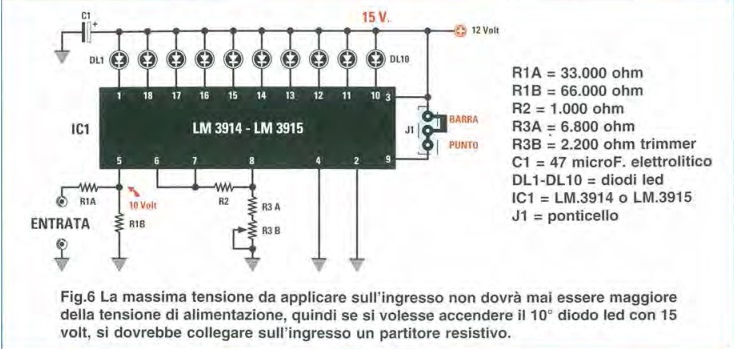

Salve a tutti del forum.
Sono un autodidatta e da poco ho iniziato a cimentarmi sull'elettronica. ho poca esperienza in merito. Ho appena iniziato a realizzare un piccolo circuito elettronico utilizzando un CD4514 che dovrebbe pilotare dei LED in modo indipendente tra di loro ma mi sono imbattuto in un problema che spero mi aiuterete a risolvere. Quando si accende il Led sulla prima uscita esso si spegne dopo aver acceso un altro Led su di un'altra uscita. questa situazione non soddisfa le mie esigenze perchè io vorrei che il led dopo essere acceso rimane sempre tale anche quando si accendono tutti gli altri. Vi prego aiutatemi.

LM3914
fa sia a punto, come il tuo, sia come barra, senza spegnere il led precedente.

Beh per far comportare un LM3914 come un CD4514 occorre metterci davanti un DAC a 4 bit.

Il CD4514 e' un DECODER con memoria (latch) da 4 i ingressi e 16 uscite pertanto sara' attiva sempre una sola uscita alla volta
https://www.ti.com/lit/gpn/cd4514b
Per accendere/spegnere (e lasciare accesa spenta) ogni singola uscita a piacere devi usare dei flip flop D, ce ne sono a 4 e 8 bit
ad esempio il 74HC574 ad 8 bit
https://www.ti.com/lit/ds/symlink/sn54hc574.pdf
Ad ogni modo, come ti hanno gia' detto, prova a descrivere COSA vuoi ottenere, così ti si aiuta meglio

Perche il cd4514 è semplicemente un convertitore da numero binario a diciamo 'decimale'.
Immagino che tu con arduino o simili imposti il numero binario e correttamente al 4514 si accende l'uscita corrispondente.
Quello che vuoi fare esula dal progetto del 4514 quindi dovrai aggiungere altra elettronica per ottenerlo.
Come un flip-flop tipo D per ogni uscita.
O ti basta fare una barra led senza arduino e quindi senza dato binario?
