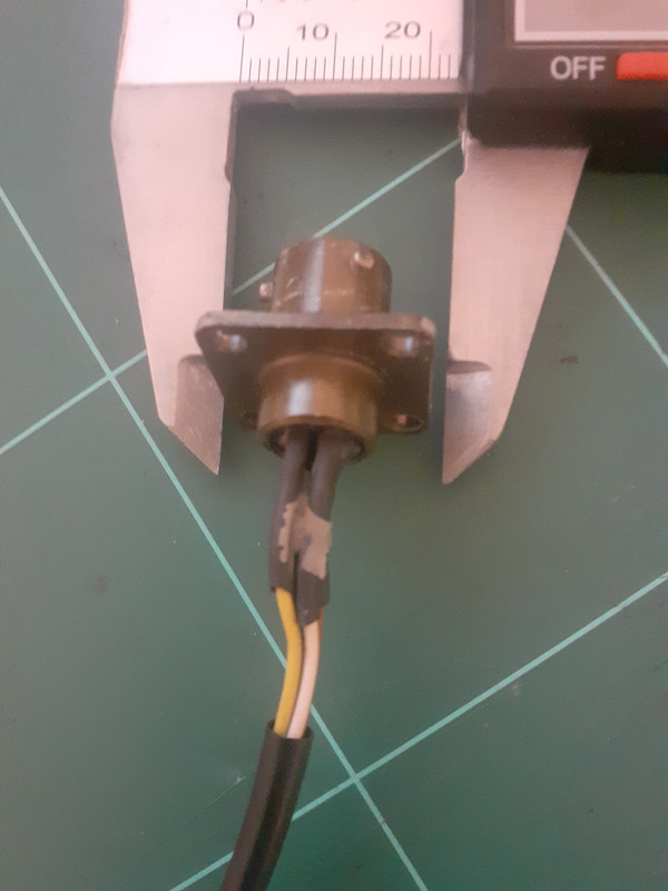

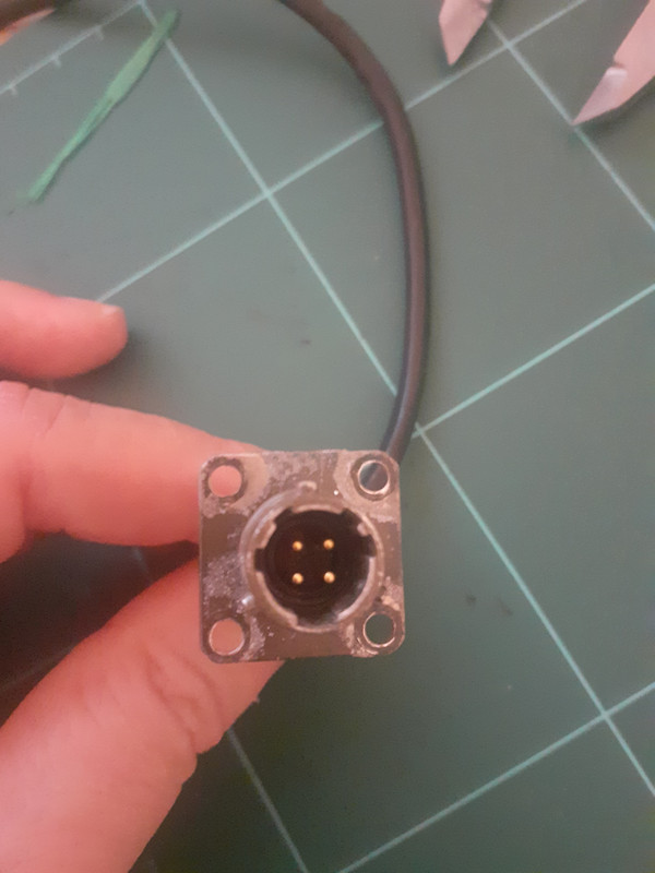

Buongiorno,
sto impazzendo per trovare un connettore sconosciuto, a me servirebbe la femmina volante avendo il maschio da pannello. Se qualcuno mi sa indicare come si chiama ed eventualmente dove trovarlo..grazie molte..
https://i.postimg.cc/1tsPCMFg/20250808-081425.jpg
https://i.postimg.cc/cLCcYN5C/20250808-081350.jpg

sono sicuro che è un connettore militare, se non erro sulle ar 69 per il casco infrarossi o per i fari.
prova con Amphenol Socapex
se cerchi connettore militare penso lo trovi.

grazie, vedo ora sopra ce scritto VEAM 0335 VPT02E8 (otto oppure B..)-4PT61.
E' montato su un sensore di temperatura di una vecchia stazione meteo

Poi cercare da qualche venditore di surplus militare, sempre più rari, difficile comunque trovare i connettori usati, più possibile trovare cavi o apparati che li montano e da cui si possano smontare.
Altra soluzione cambiare il tipo di connettore e quindi trovare una coppia maschio femmina che possa sostituire quella su aliexpress si trovano connettori per areonautica non male a costi "normali" per esempio una coppia maschio/femmina da pannello/volante da 21mm di diametro per %€

Ultima osservazione: dalla foto non si capisce bene ma "sembra" che non vengano utilizzati tutti e tre i pin, se ne fossero usati tre soltanto, una coppia di XLR di buona qualità sarebbe una soluzione

grazie a tutti per le risposte. Il connettore ha 4 poli e vengono usati tutti e 4. Il connettore volante femmina che cerco io e' prodotto dalla VEAM disponibile in 2 versioni PT06E-8-4S (base) o PT06E-8-4S (SR) (opzione con rinforzo cavo).
Girando se ho capito bene costa sui 70 minimo, più la spedizione da USA.
vede se riesco a trovarlo da roba surplus...
