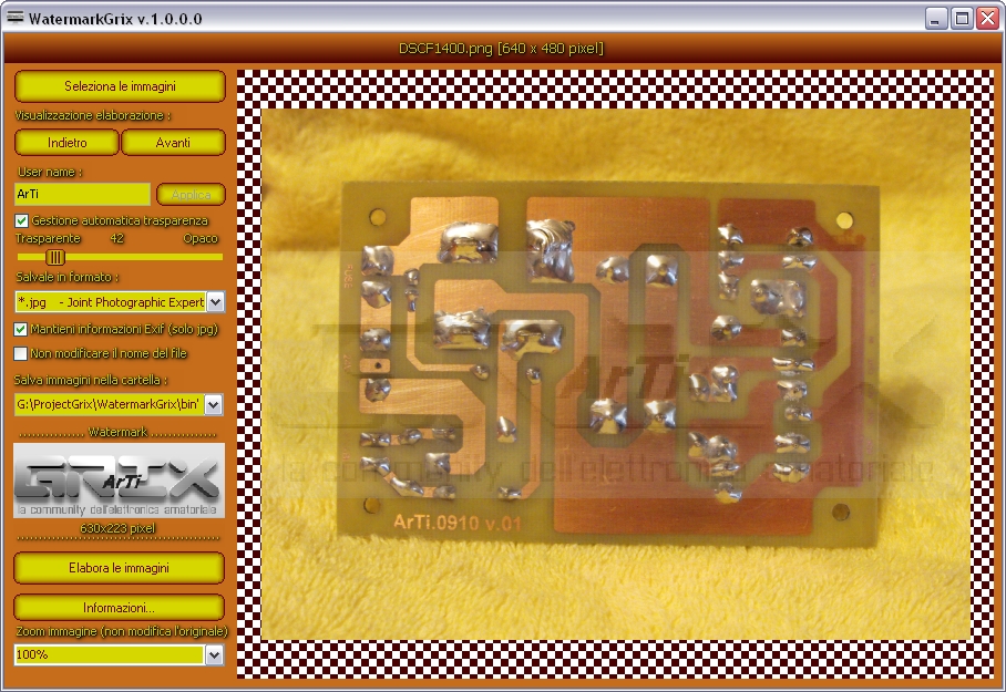

mainwatermarkgrix
Il funzionamento è semplice, basta eseguire WatermarkGrix, inserire username (solo se lo volete, altrimenti il programma userà il nome grix.it), selezionare una o più immagini ed infine cliccare sul pulsante Elabora immagini. Al termine dell'elaborazione si aprirà la cartella contenente le nuove immagini modificate.
Indicazioni e modalità d'uso
Ho previsto un minimo sindacale di personalizzazioni di contorno ed anche se sono facilmente intuibili dalle etichette, giacché sono in ballo, vi spiegherò brevemente le peculiarità.
  • 1) Visualizzazione elaborazione: con i pulsanti avanti/indietro potete vedere in anteprima il logo di grix.it impresso sulle immagini selezionate con il pulsante Seleziona immagini.
  • 2) User name: oltre ad imprimere il logo potete aggiungere il vostro username. Se questa voce non viene modificata il programma userà come nome grix.it.
  • 3) Gestione automatica trasparenza: l'algoritmo per calcolare la trasparenza in base all'immagine non è perfetto, ed anche se da prove fatte raramente è servito un intervento manuale, ho lasciato la possibilità della gestione manuale. Vi suggerisco di non esagerare, il watermark si deve intravedere, non vedere (continuando la lettura capirete il perché di questa mia affermazione).
  • 4) Salva in formato: indipendentemente dal formato dell'immagine d'origine è possibile scegliere con quale formato salvare l'immagine elaborata (*.bmp / *.gif / *.jpg / *.jpeg / *.png).
  • 5) Mantieni informazioni Exif: mantiene, ovviamente se c'è, la struttura dei tag di metadati Exif inseriti dalla fotocamera digitale che ha scattato la foto.
  • 6) Non modificare il nome del file: se l'opzione è spuntata non serve spiegare che cosa succede, diversamente se non lo è il programma antepone al nome del file il prefisso "username_". Nel mio caso se il file d'origine è DSCF1400.png, il nome dell'immagine elaborata sarà ArTi_DSCF1400.png
  • 7) Salva immagini nella cartella: è semplicemente dove WatermarkGrix salverà le immagini elaborate. Se il percorso non viene modificato, di default il programma salva le elaborazioni nella sottocartella WatermarkGrix e se non esiste la crea.
Penso che quel che doveva essere spiegato è stato scritto.

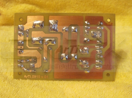

La controprova

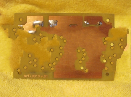

Ho fatto una prova, suppongo per una forma di masochismo, mi sono messo nei panni di un fantomatico copia articoli della prima ora. Quindi mi sono chiesto: se voglio copiare un ipotetico articolo corredato di immagini con watermark come devo procedere? Come fanno tutti, mi sono detto, faccio una ricerca sul web "rimuovere watermark" e trovo... un paio di applicazioni del tipo click&go. Così le ho provate sulla sottostante fotografia elaborata con WatermarkGrix
ArTi_DSCF1400

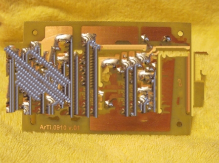

ottenendo i seguenti risultati.
removed_a removed_b
Sia chiaro, ho usato software di tipo click&go, è palese che usando software mirato e dedicando un cospicuo tempo si possono ottenere risultati migliori, ma a quel punto non so se, per il supposto copia articoli, il classico gioco varrà la celeberrima candela. Come ho scritto precedentemente, non serve vedere il watermark, basta intravederlo per ottenere buoni risultati antiplagio senza deturpare l'immagine.
