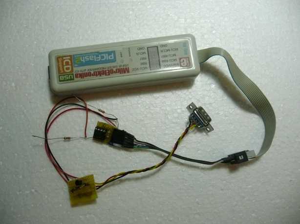

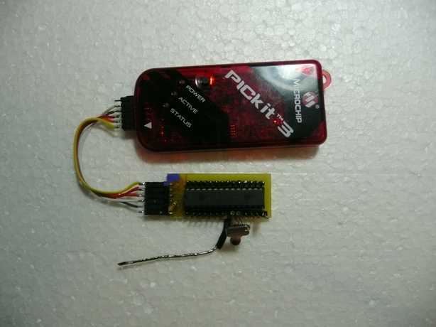

 Per i più curiosi ho un paio di foto che mostrano i circuti e i Debugger usati per questo lavoro :
Potete vedere sopra la scheda che uso per fare dei test con PIC a 28 pin (16F876 in questo caso) e sotto la minuscola scheda che uso per programmare i PIC a 8 pin (ed anche per il debug in questo caso).
Sempre nella seconda foto vedete anche la semplicissima interfaccia TTL-232 da usare per collegare il pin del micro alla porta seriale di un PC.
Troverete lo schema di tale interfaccia nei file Wod insieme al codice.
