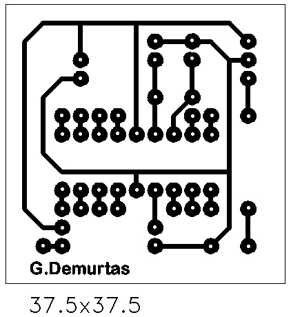

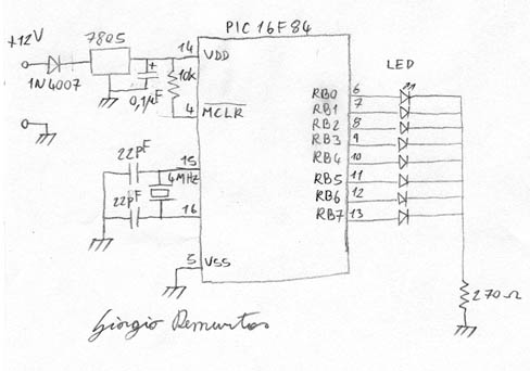

Con questo circuito molto semplice è possibile realizzare una striscia di led che scorrono avanti e indietro utilizzando un PIC16F84 o 16F84A programmato precedentemente.
Schema:
Lista componenti:
- PIC16F84 O 16F84A microprocessore
- zoccolo per il PIC 18 pin
- L7805 integrato regolatore di tensione con dissipatore da 1 ampere
- 1N4007 diodo
- 10 Kohm resistenza
- 270 ohm resistenza
- 2 x 22pF cond. ceramici
- 10uF cond. elettrolitico
- quarzo da 4Mhz
- 8x led rossi da 5 mm
             Lato componenti:                                                Lato collegamento componenti:

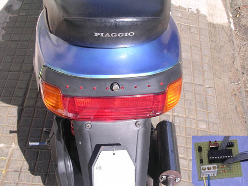

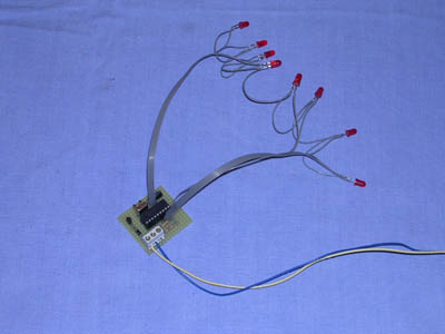

Foto utili:
foto1
foto2
