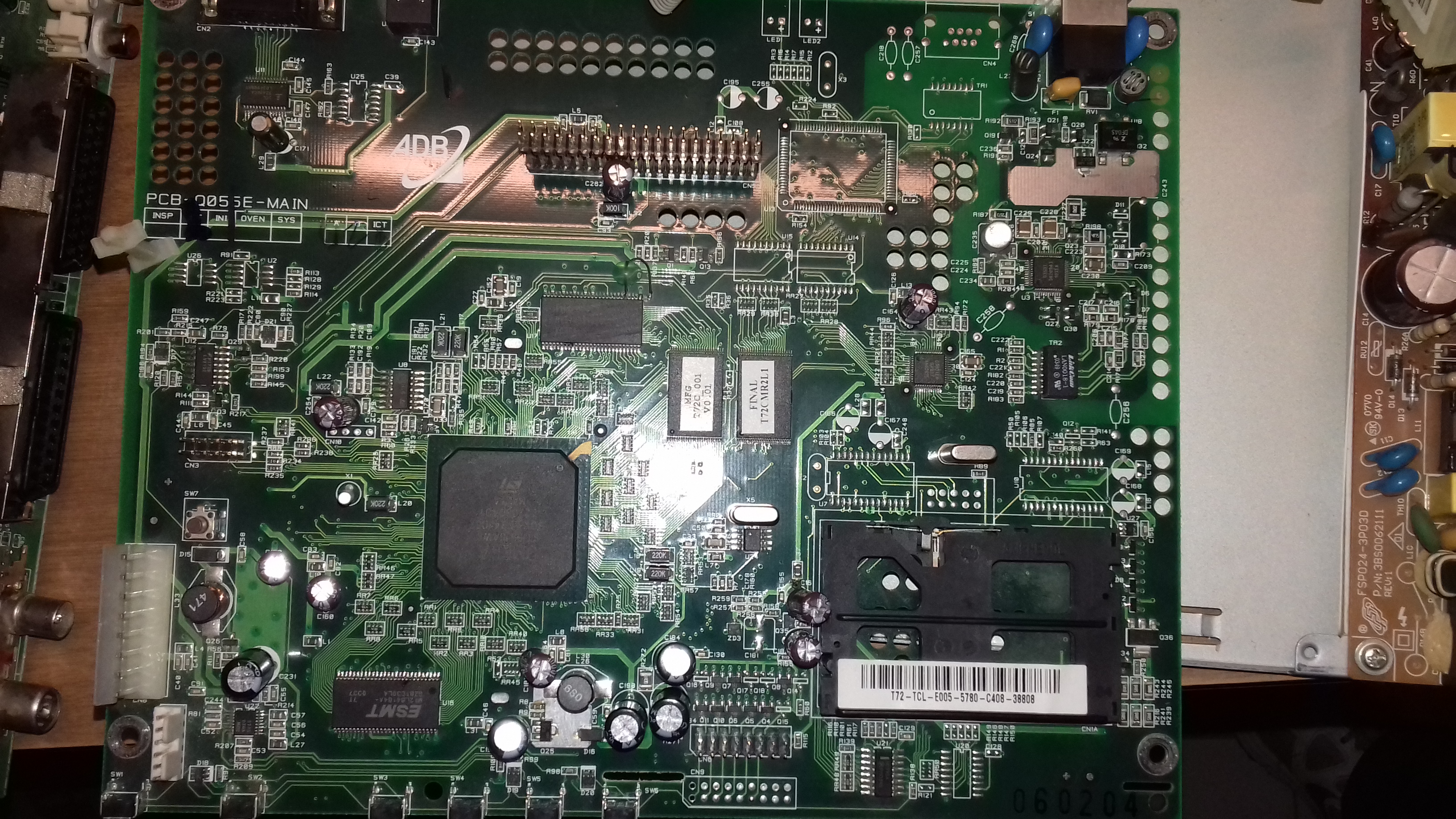

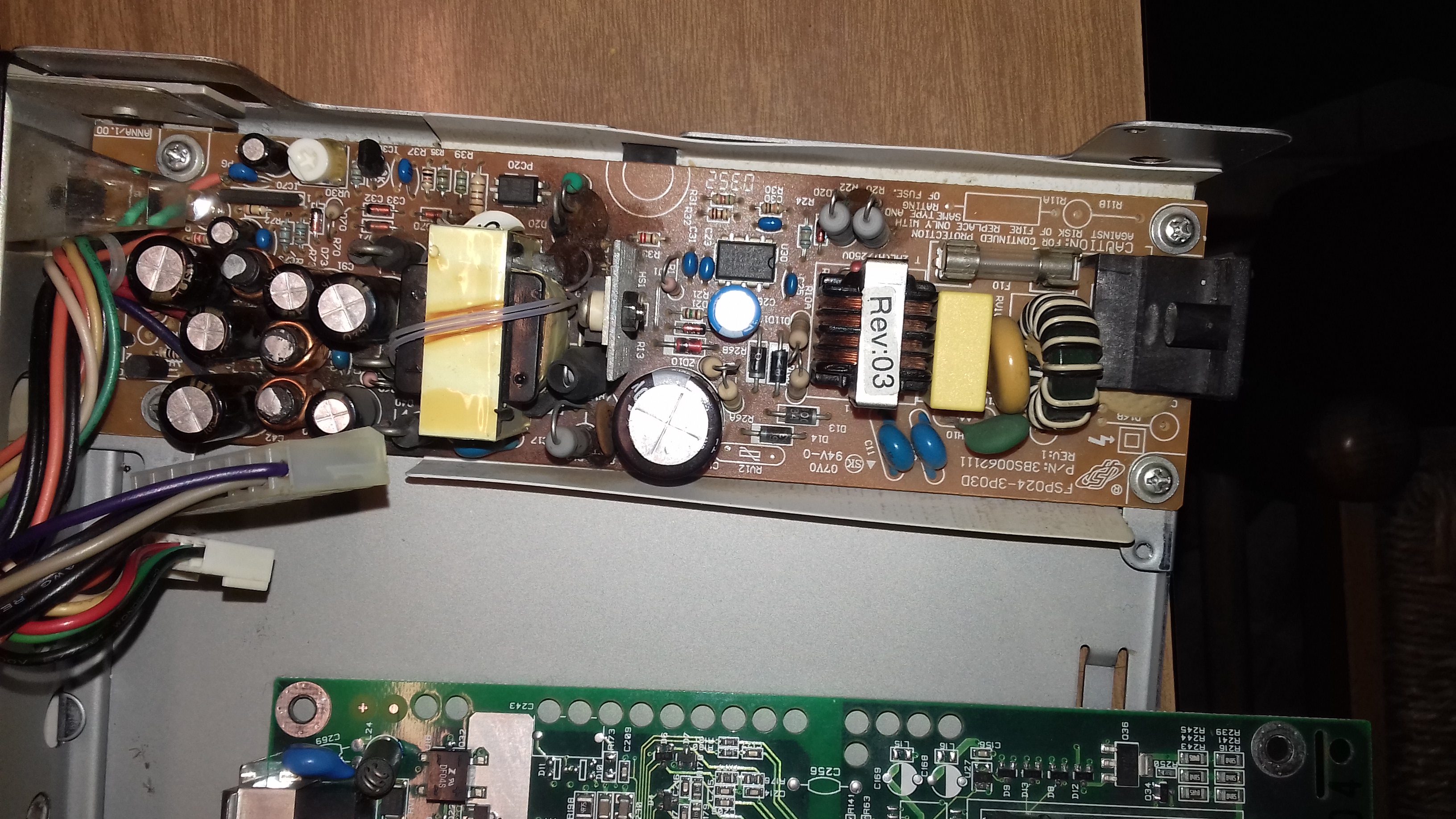

Il decoder è composto da tre pcb, che presumo:
1)Ricezione e uscite varie
2) logica e controllo
3) alimentatore switching

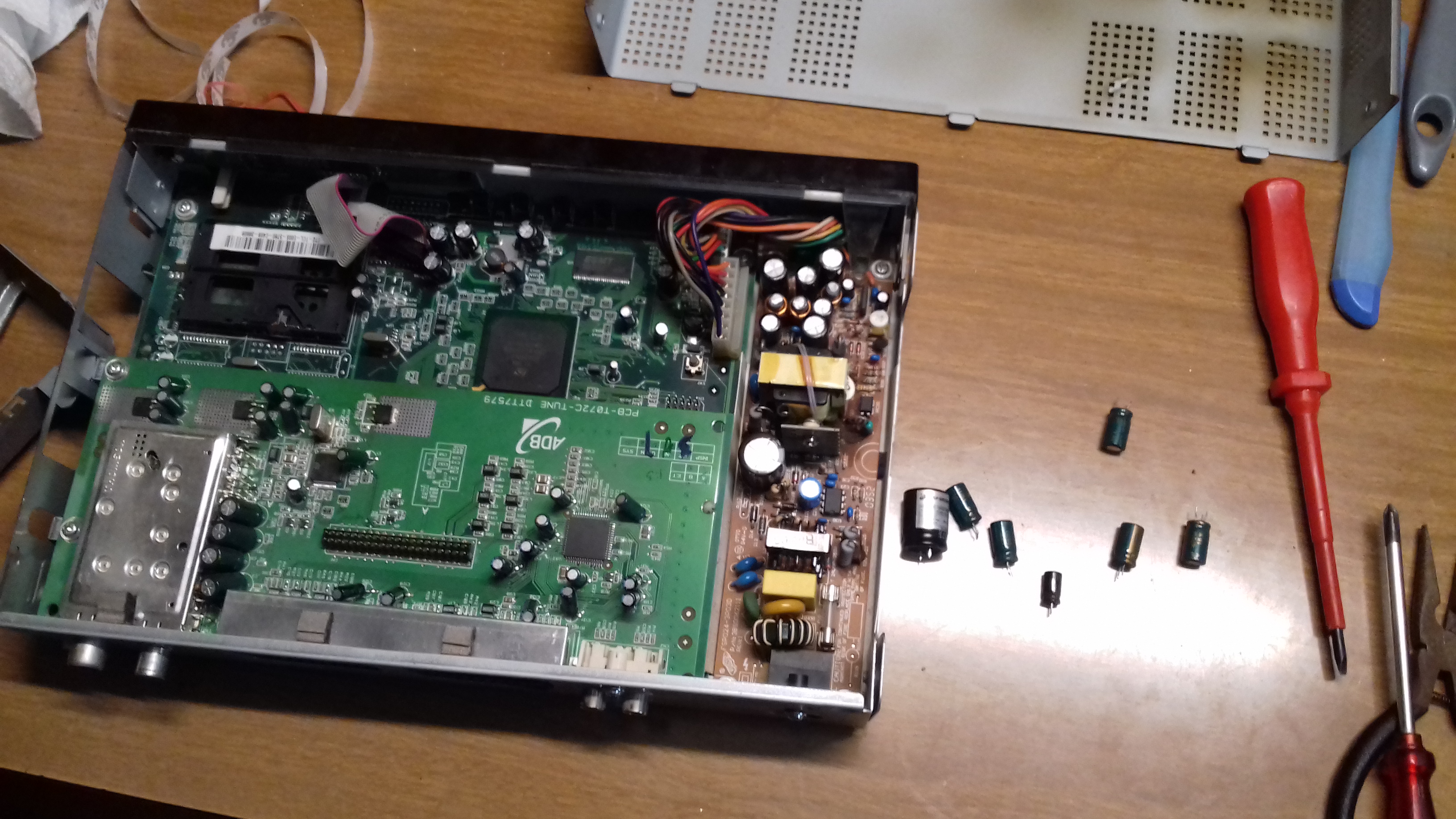

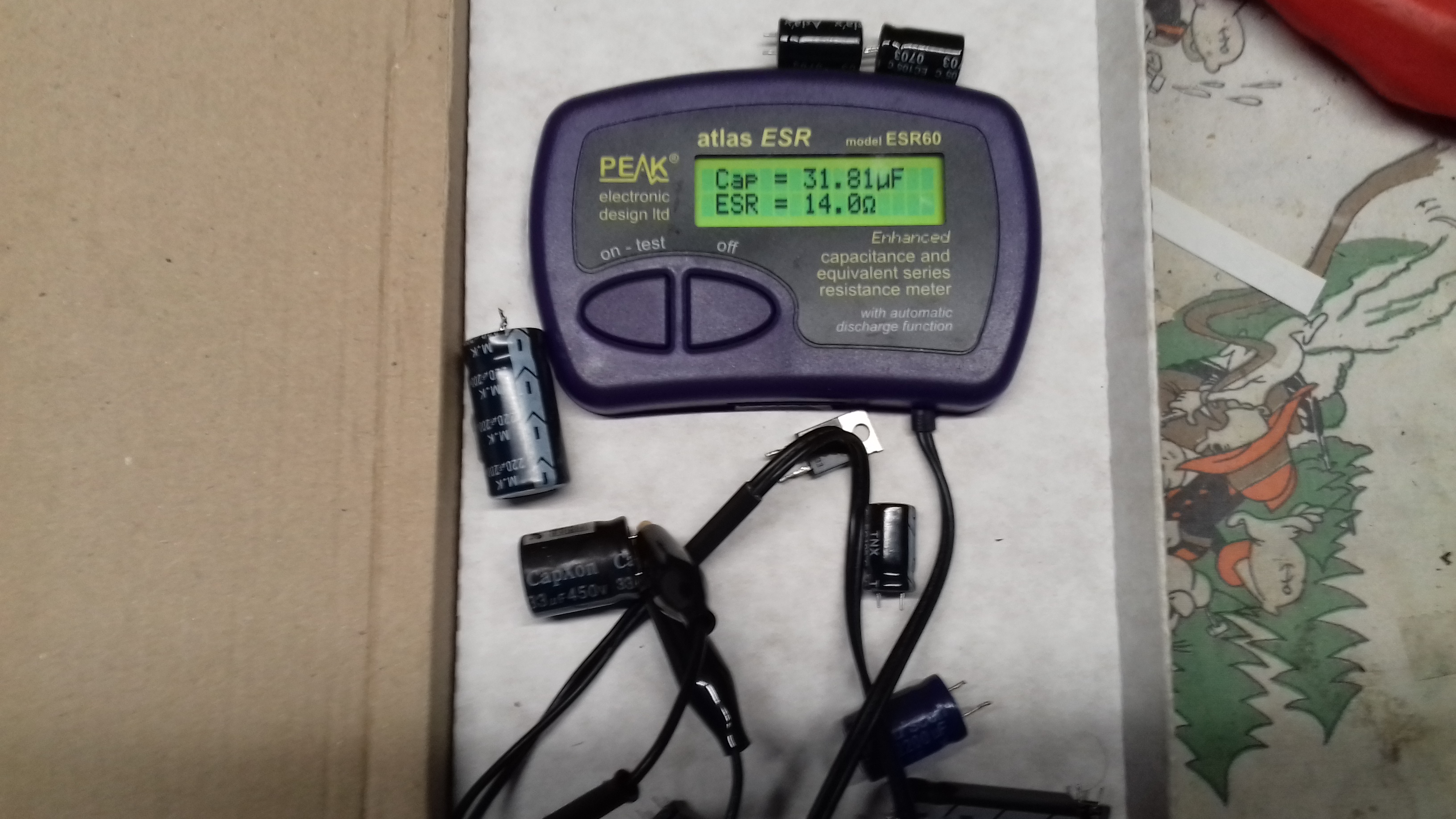

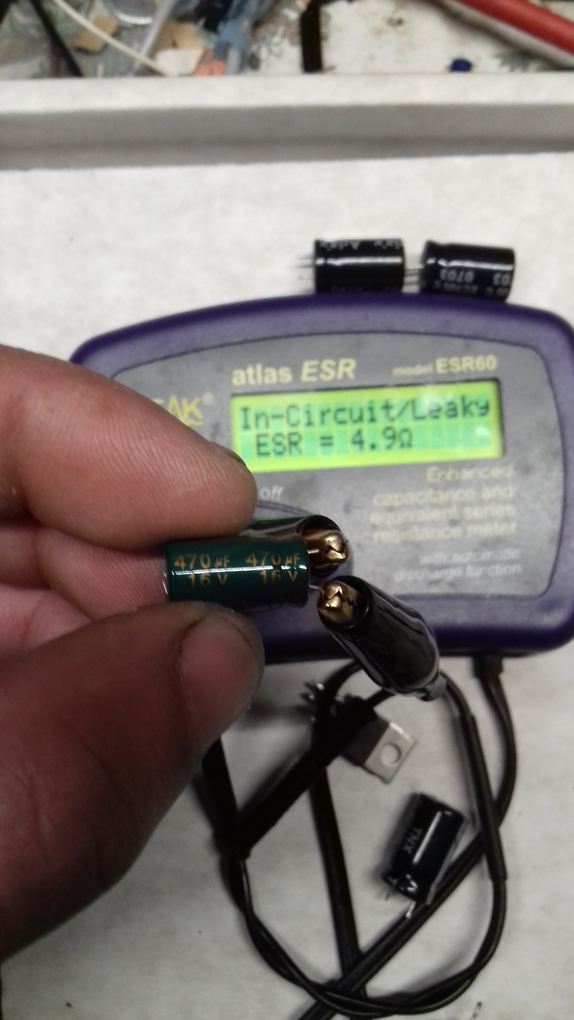

Noto qualche condensatore da 470µF 16V con una leggera testa gonfia nel pcb di logica e controllo, li smonto, li controllo:

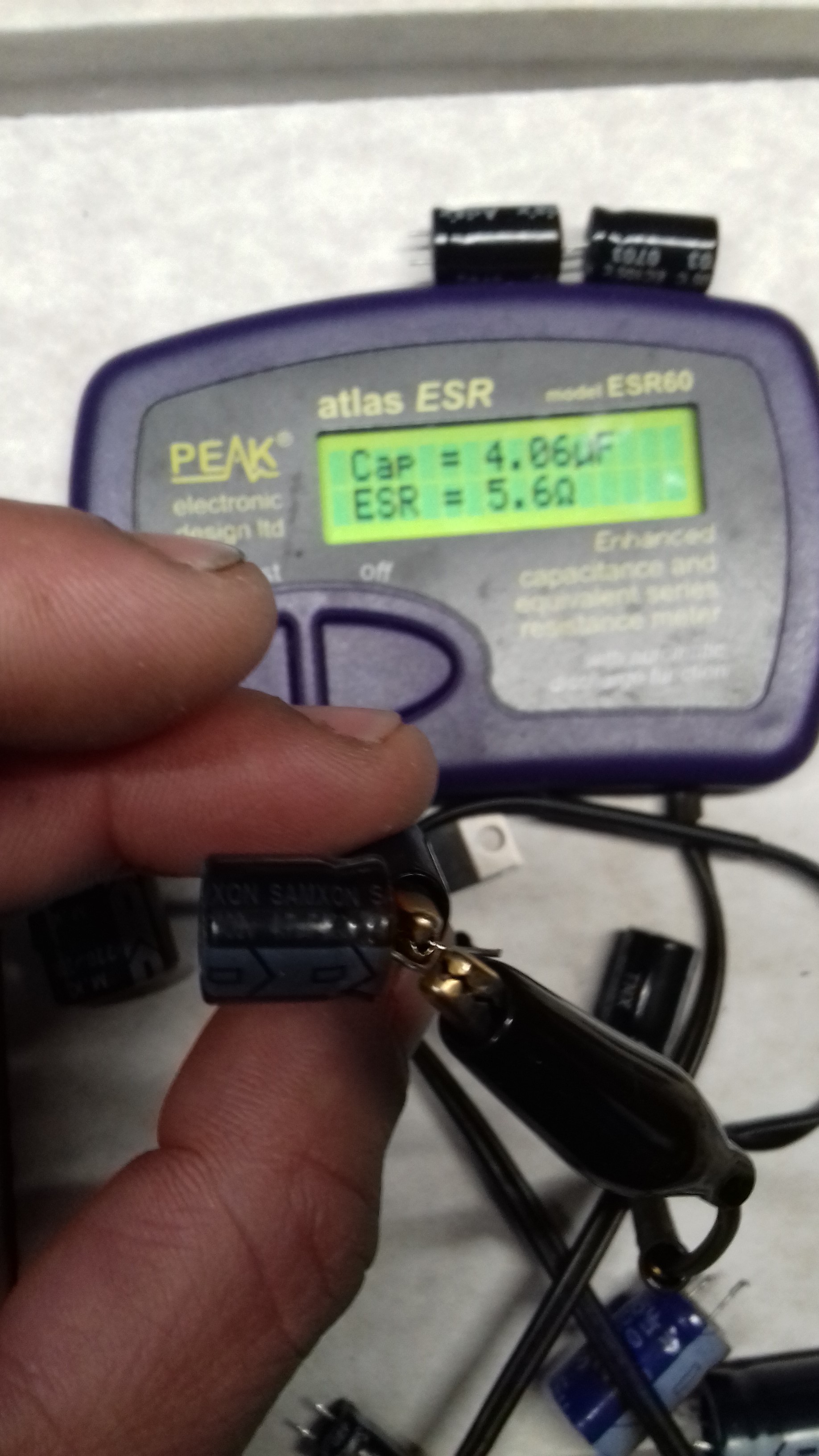

1 in corto, gli altri una ESR che va dai 3 ai 4 ohm...
Rimonto il tutto e l'alimentatore Switching si sente ticchettare.... il decoder anche dopo un'ora non accende la spia di Stanby.... il ticchettio tipico di uno switching in protezione aumenta la frequenza del ronzio fastidioso
Eccoci ho fatto danno mi son detto, rismonto il tutto e controllo le capacità di filtro in fondo allo switching.... Perfette!!!!!
Il condensatore di livellamento da 33µF 400V ha una capacità di 32µF ma la sua ESR e di oltre 14 ohm...
Lo sostituisco con uno di recupero da 22µF ma lo switching è ancora in protezione....
Riapro, controllo un altra capacità vicino ad un integrato 8 pin.... nessun danno visivo o capo gonfio. Il condensatore da 4,7µF aveva Una ESR di 5 ohm. Sostituito, rimonto e dopo un paio di secondi si accende la spia....
Tutto gasato torno in casa a provarlo, in fin dei conti me ne sono cavato con pochi pezzi... avevo fatto anche la foto per ricordo....

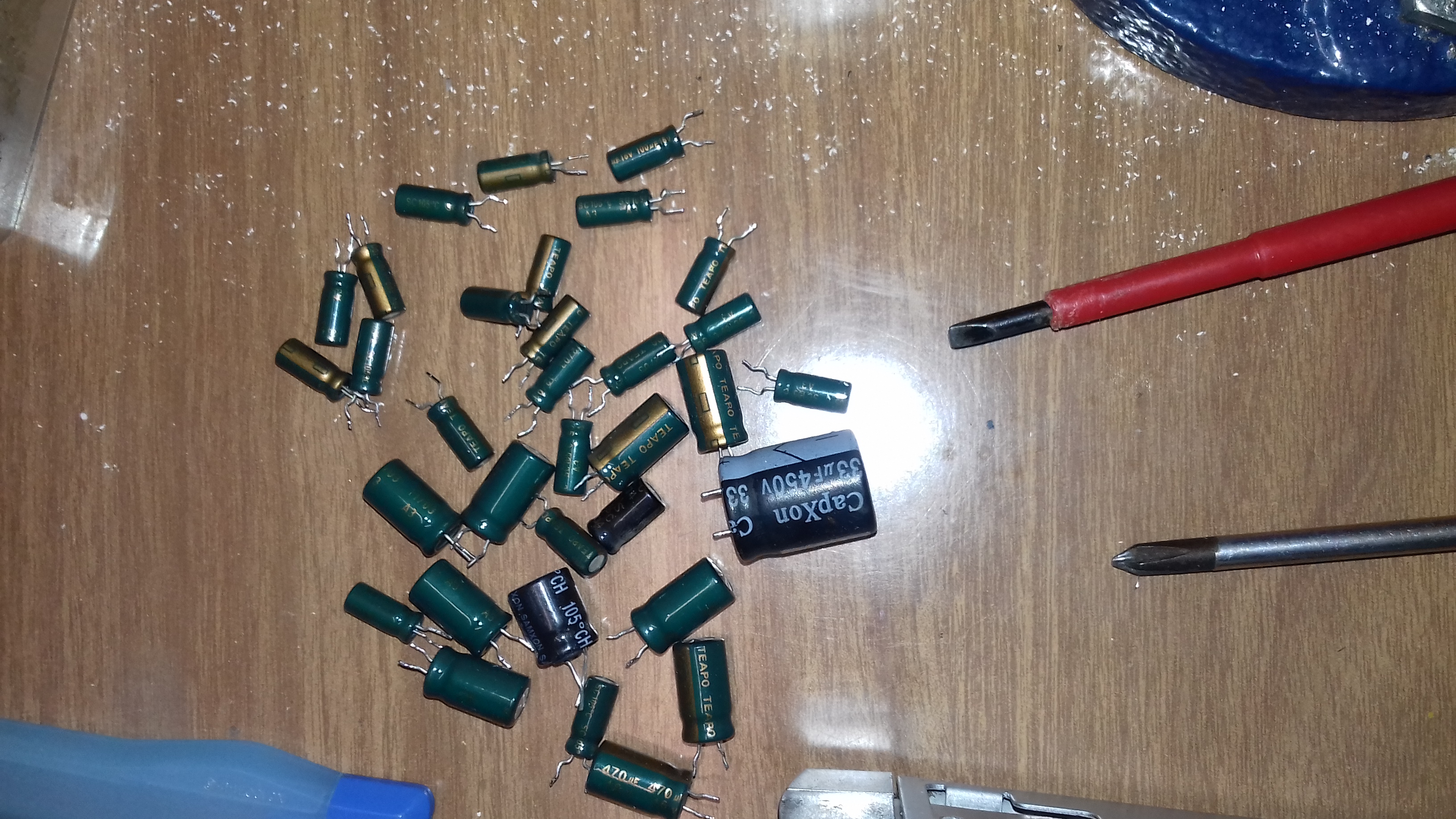

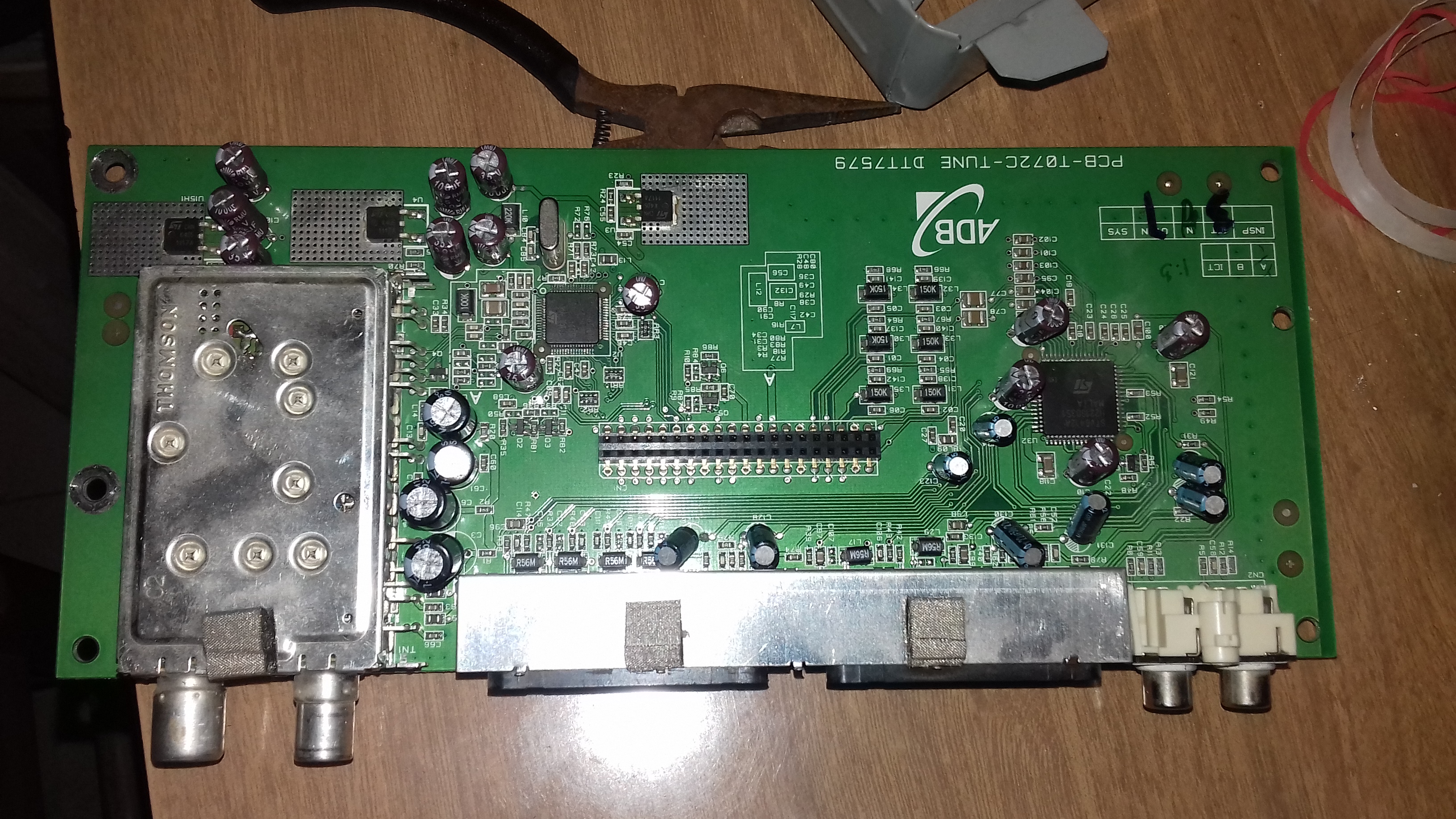

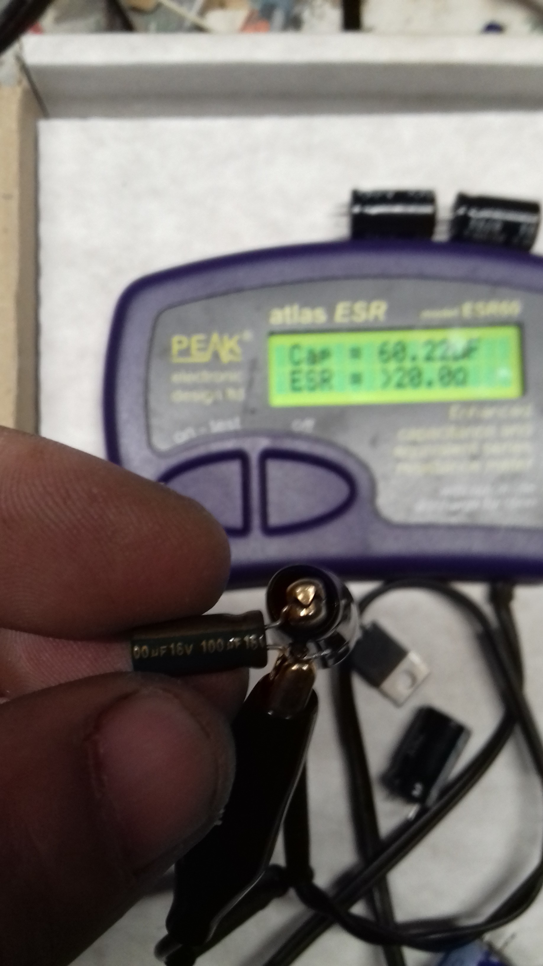

Decido di riaprire il tutto…. Inizio a controllare on-circuit le capacita da 100µF 16V vicino al sintonizzatore…
Valori strani on-circuit, quindi decido di dissaldare….
Lo avessi trovato uno in condizioni decenti… ESR di media sopra 5 ohm e qualche capacità completamente guasta…. Si parla di almeno una 15ina di condensatori…. Rimangono gli altri da 22µF da controllare, ne controllo un paio e non mi piace molto la loro ESR che si avvicina intorno all’ohm…. Ma non ne ho neanche uno a disposizione quindi mi fermo e incrocio le dita….
Quelli storti più piccoli sono i famosi da 22µF non sostituiti
Mi era venuta quasi la voglia di rimontare il tutto ma prendendo in mano l’altro pcv che io lo ho battezzato logica e controllo, mi sono detto:
Dato che sicuramente gli altri condensatori sono morti di vecchiaia sta a vedere che anche qui, i medesimi 100µF sono nelle solite condizioni….
Mi rifaccio da una parte e molti li trovo completamente gusti, gli altri con una ESR tra i 2-3 ohm….
All’ultimo elettrolitico ,il 35imo, trall’altro buono, non vi nego che ho pensato: ma perché non l’ho buttato via? Ho sostituito 34 condensatori di un valore economico di circa 10-15 euro, sto bestemmiando da ierisera quando con trenta euro una cinesata la avrei acquistata…. E ancora non so se ho riparato…..
