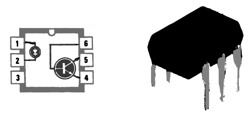

ormalmente ,un fotoaccoppiatore si presenta come visibile in figura, nell’interno di questo contenitore sono racchiusi un diodo emettitore e un fototransistor ricevente. Le caratteristiche principali sono:
Diodo emittente
Corrente massima continua………… 50 – 60 mA
Corrente massima di picco…………..2 – 3 ampere
Potenza massima dissipata……..……100mW
Transistor ricevente
Tensione massima ……30/70 V
Corrente massima collettore……………..50 mA
Potenza dissipata………………………..100 – 200 mW
I valori minimi e massimi riportati sono differenti in base alla sigla dei fotoaccoppiatori.
Nota:
Quando si sostituisce un fotoaccoppiatore si deve controllare la tensione massima, di isolamento, il guadagno medio che si può applicare al collettore del fototransistor ricevente.

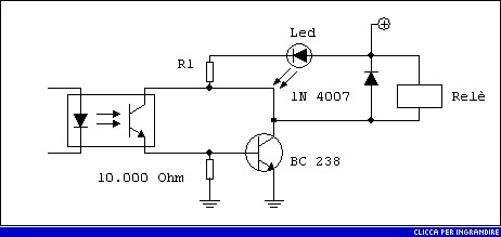

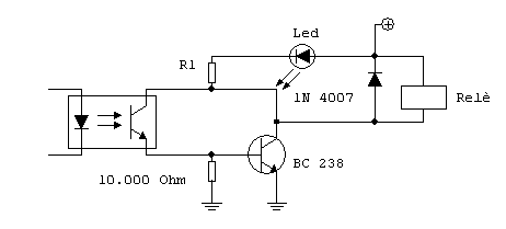

Per eccitare un relè si usa sempre un transistor di media potenza NPN (es..BC 238). Per R1 il calcolo è:
R in Ohm = (Va - 1,2) x 66
Dove:
- Va = Tensione alimentazione;
- 1,2 =caduta Volt Led;
- 66 = Numero fisso.

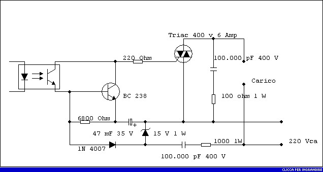

Per eccitare teleruttori,accendere lampade o alimentare motorini con tensione di rete 220 V, si usa un diodo triac ed aggiungere un circuito di alimentazione per TR 1.

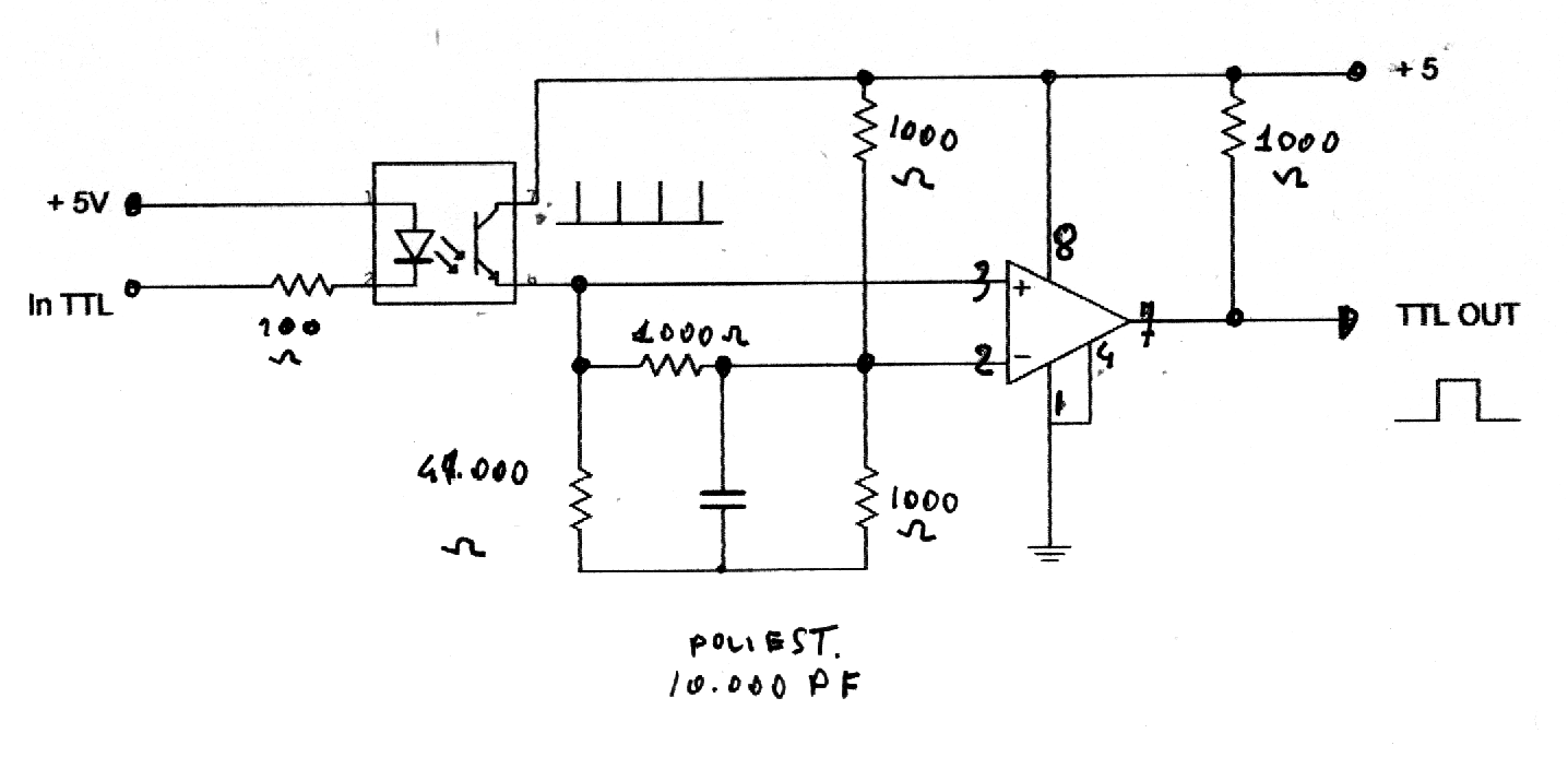

Per trasferire dei segnali TTL a altri circuiti TTL, si consiglia questo schema.

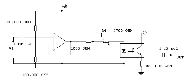

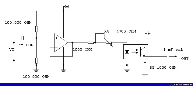

Per trasferire dei segnali lineari di BF (20 – 20.000 Hz) senza eccessiva distorsione si può utilizzare questo schema.
Per R4 si procede così: si ruota il trimmer R4 fino a leggere su R5 la metà della tensione di alimentazione.
