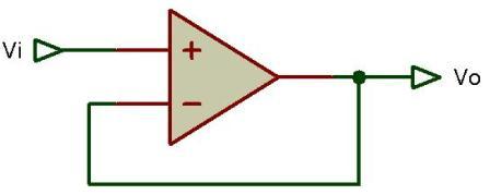

Inseguitore di tensione:
(buffer o adattatore di impedenza)
Vo=Vi

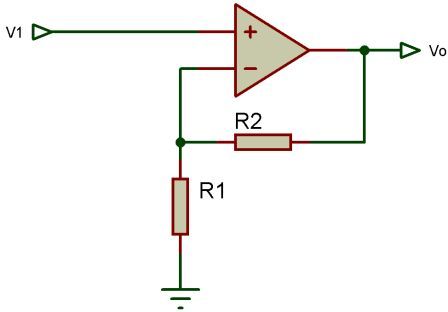

Amplificatore non invertente:
Vo=Vi*(1+(R2/R1))

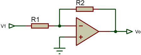

Amplificatore invertente:
Vo=Vi*(R2/R1)

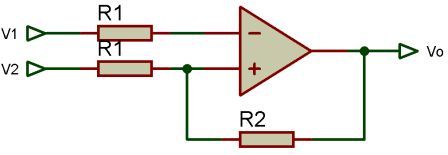

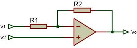

Amplificatore differenziale:
Vo=(V1-V2)*(R2/R1)

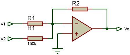

Sommatore:
Vo=(V1+V2)*(R2/R1)
Sottrattore:
Vo=(V2*((R2/R1)+1))-(V1*(R2/R1))

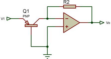

Esponenziale:
Vo=-R2*Ise(K*V1)

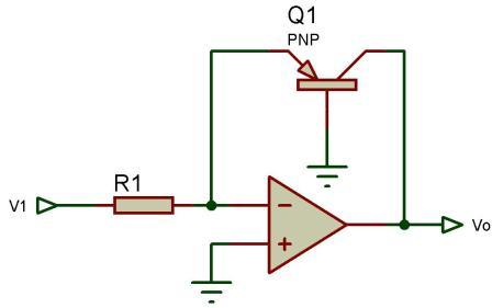

Logaritmico:
Vo=-(1/K)*log(Vi/(R1*I0)

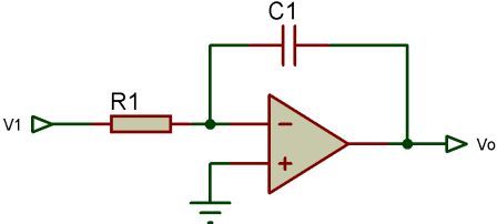

Filtro passa basso:
(Integratore)
Vo=-(1/C1)*[INTEGRALE]0t(Vi/R1)*
Δt

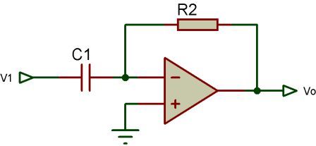

Filtro passa alto:
(Derivatore)
Vo=-C*R2*(dVi/dt)
