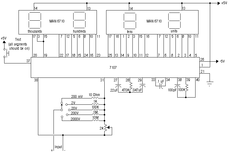

semplice voltmetro che utilizza un solo integrato
voltmetro a 4 cifre
Questo circuito realizza un voltometro digitale a ben 4 cifre. Tutto il "lavoro" è svolto dal cuore del circuito cioè l'IC7107.
Questo semplicissimo voltmetro utilizza il famosissimo integrato ic l7107, il circuito ha 4 portate (cercare di utilizzare le resistenze della selezione della scala con la tolleranzapiu elevata) e per il trimmer da 2k utilizzare un multigiri.
la taratura si fa con un tester digitale, selezionare un fondo scala a quello del voltmetro e misurare la tensione. a piano a piano girare il trimmer finche la tensione visualizzata nel tester digitale compare pure nel voltmetro.
per la -5V si puo utilizzare tranquillamente un 7905
