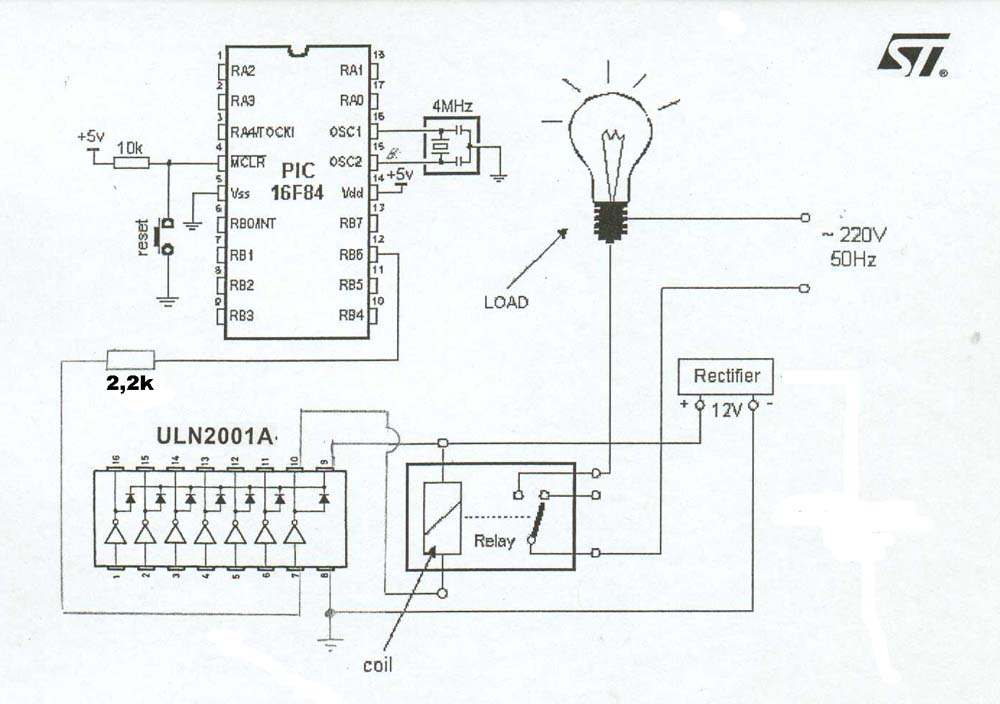

Tramite l'integrato ULN2001A
Questa configurazione è stata proposta dal Ing. Nelson Rizzi e permette di collegare al pic fino a 7 dispositivi senza l'uso di componenti discreti  (come diodi,resistenze, transistor..ecc) che sono già inclusi nell integrato
QUI   è possibile scaricare il datasheet dell'integrato

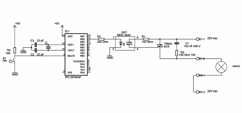

Questa configurazione è stata proposta dal Sig Gianmarco e permette di collegare una lampada a 220volt ad un micro interfacciandola tramite un fotoaccoppiatore ed un triac che controlla direttamente il carico:
