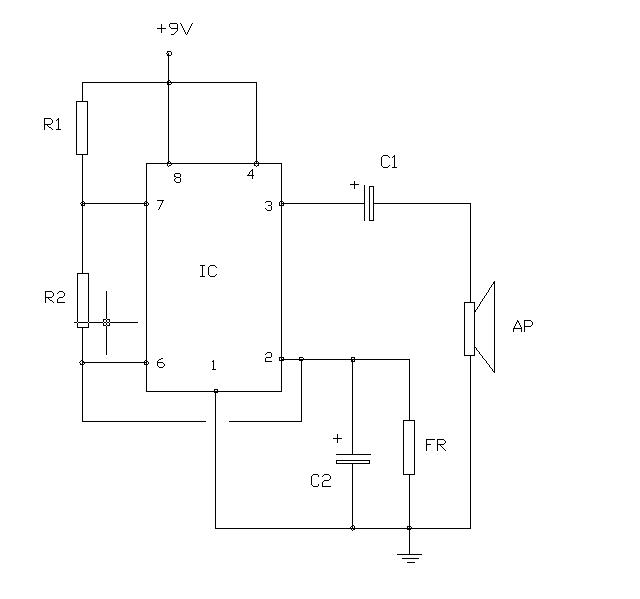

Il circuito che vi descrivo è un simpatico e un pò diabolico scherzo da fare ad amici o parenti, l'idea è nata un pò di tempo fà per l'occasione del matrimonio di un carissimo amico, il quale conoscendomi per essere autore di varii scherzi fatti in passato, ha preso un pò le contromisure...a questo punto ho dovuto optare per uno scherzo non convenzionale, mi ricordavo che su una vecchia rivista di elettronica c'era il circuito che simulava il rumore di una goccia, e qui l'elettronica mi è stata di grande aiuto....
R1 = 220 kOhm          R2 = 1.5 Mohm         C1 = 22uF 16V        C2 = 1uF 16V         IC = NE555
FR = fotoresistenza    AP =  Altoparlante da 8 Ohm   0.1W
Lo schema è molto semplice come funzionamento,  quando le luci vengono spente il valore della fotoresistenza sale dell'ordine di un megaohm e l'oscillatore inizia a funzionare , generando il rumore della goccia.
La costruzione è facile, ho preso un piccolo altoparlante, un pezzettino di mille fori , ho tagliato un 1/3 di una confezione di lucida scarpe e ci ho messo circuito , altoparlante e pila da 9V, quindi come dimensione è piccolo e si può facilemnte occultare.....
Al collaudo il rumore è veramente realistico....poi la cosa simpatica e che il tic toc non parte appena si spegne la luce ma dopo 5-6 secondi e la cadenza non è sincrona, l'unico neo e che ho dovuto annerire la fotoresistenza perchè bastava un filo di luce che non si attiva, magari in futuro ci metto un trimer in serie alla fotoresistenza per regolare la sensibilità.
Lo scherzo ha funzionato alla grande, i novelli sposi per la prima mezz'ora sono andati in tilt, visto che la casa era nuova, allora pensavano ad una vera perdita di acqua.
