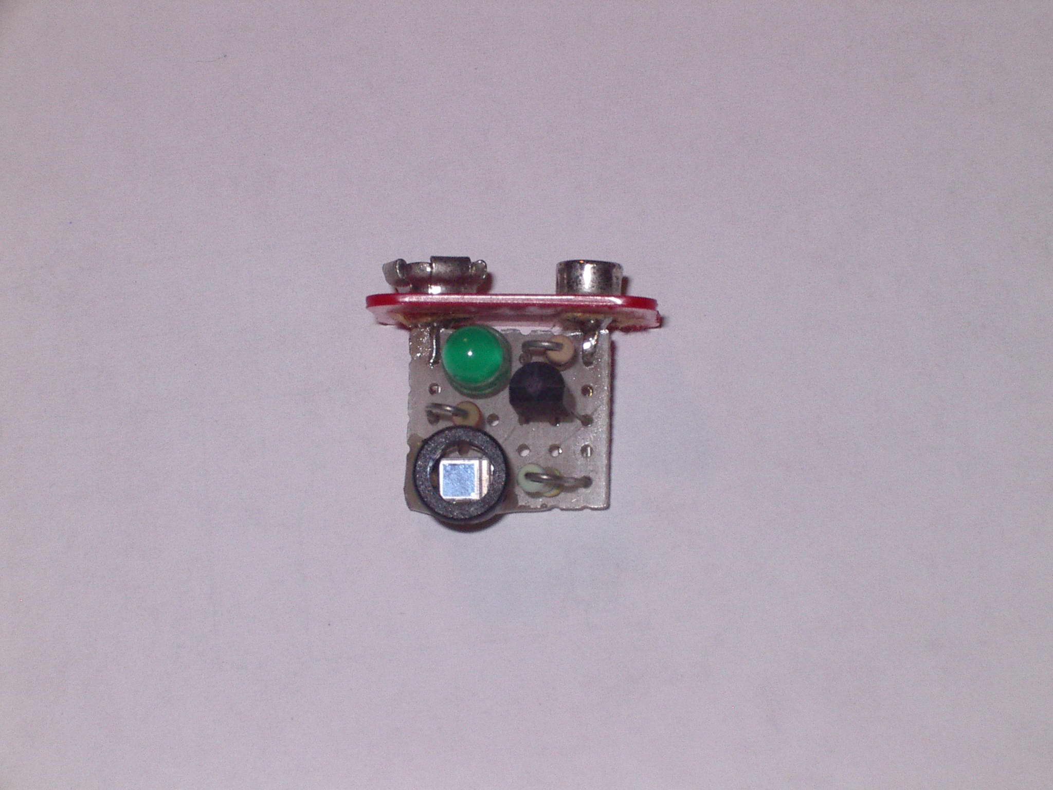

Piccolissimo tester per tutti i telecomandi IR
Micro tester per telecomandi IR
Semplice e piccolissimo strumento utile per la verifica di tutti i tipi di
telecomandi a raggi infrarossi.

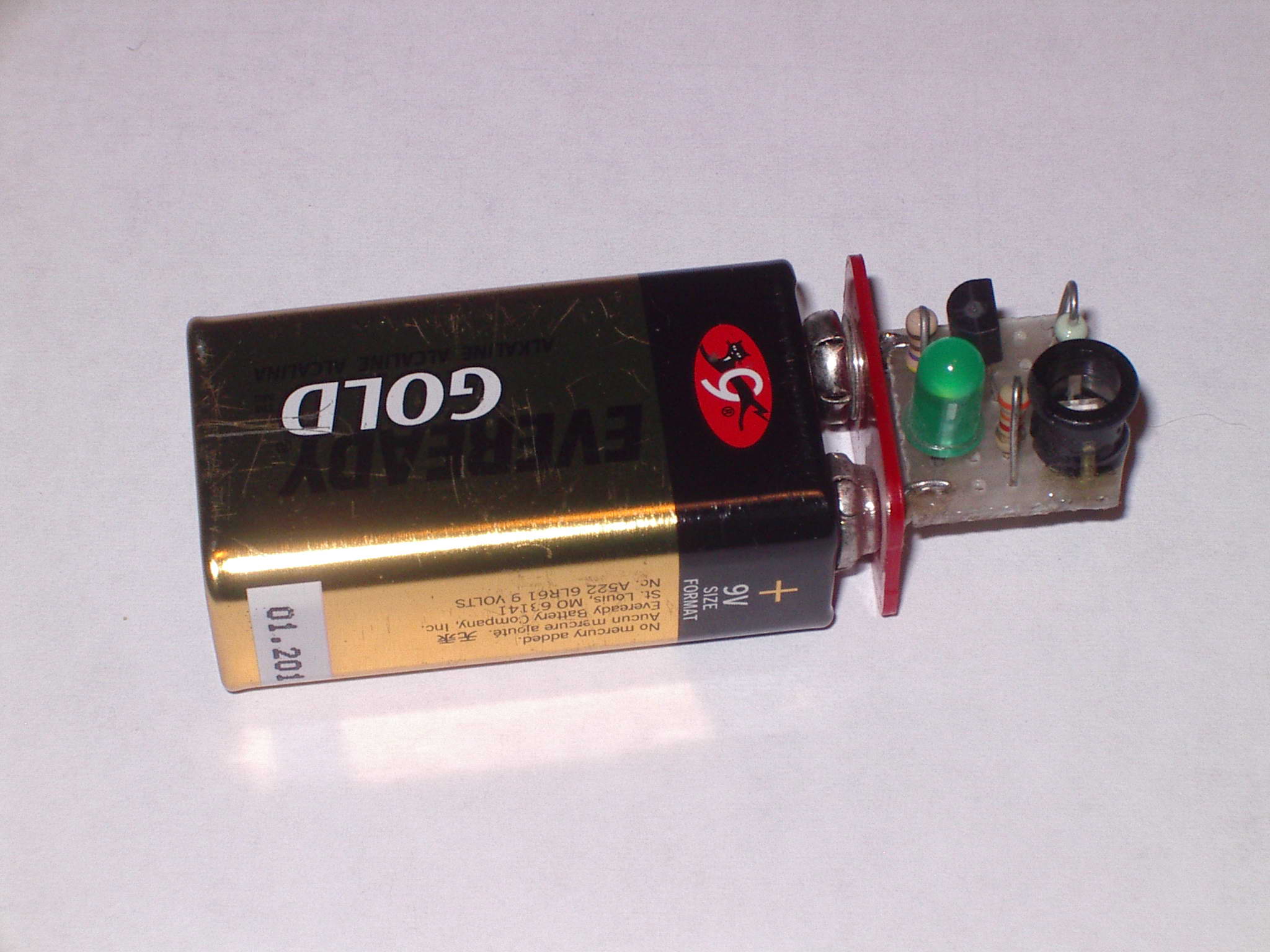

Fa uso del comune fotodiodo a larga area BPW34 e di un transistor che consente di pilotare un LED.
E' realizzato su un pezzetto di basetta millefori a passo 1/10" fissato ad un clips per batteria a 9V ricavato da una vecchia batteria. Il fotodiodo e' schermato dalla luce proveniente dalle altre direzioni mediante una ghiera di plastica nera ricavata da un porta-LED che e' stata incollata alla basetta con due gocce di colla epossidica.
Non e' presente l'interruttore, il tester si utilizza innestandolo direttamente su una batteria da 9V. Puntando il telecomando nella direzione del fotodiodo, si otterra' un'accensione del LED in corrispondenza di ogni pressione dei tasti sul telecomando.
