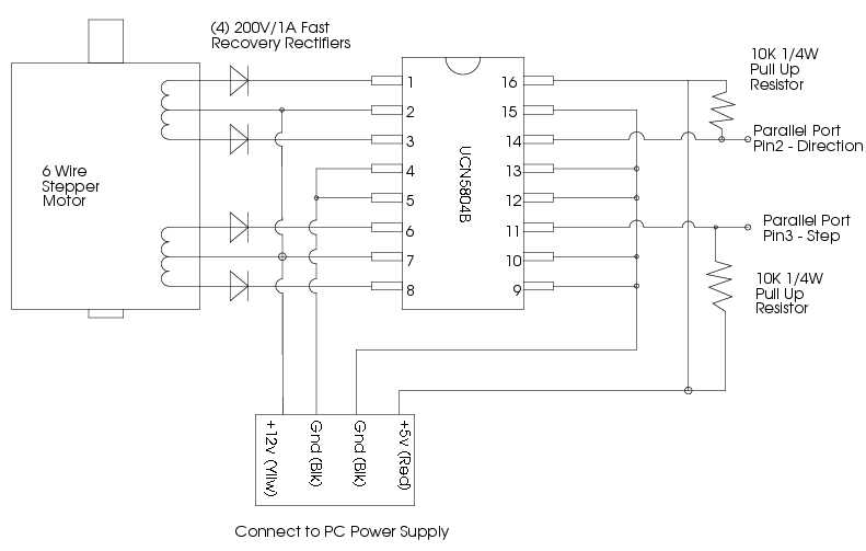

Semplice controller per Robot o CNC
Controller per motori passo passo
SCHEMA ELETTRICO:
 Semplicissimo circuito per comandare motori passo passo tramite porta parallela, sono sufficienti due pin , uno per il "passo" e uno per la direzione.L'integrato 5804 si occupa di tutto il resto, volendo si puo' anche settare per l'half step duplicando il numero di step del motore  ( pin 10 del 5804 ) .
Come software io uso Turbocnc, disponibile in rete free , è un programma completo per controllare macchine CNC , come motori ho aperto una vecchia stampante ad aghi e rimosso il motore del carrello.
Tutto questo mi è servito per far diventare CNC un mini tornio per modellista, il risultato è stato veramente soddisfacente, il controllo è perfetto e funzionale permettendomi di costruire particolari estremamente precisi per un altro mio hobby , il modellismo scala 1/43.
Unico neo l'integrato è difficile da reperire ma circuito estremamente semplice ed efficace.
