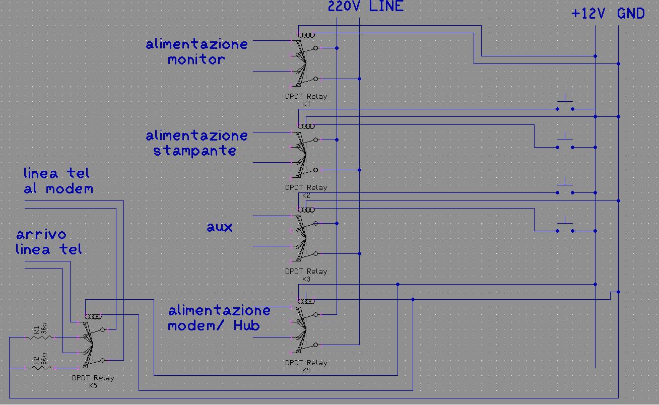

facendo i conti  ho scoperto che il mio consumo  continuo si aggirava sui 60W medi 24H su 24H 365g su 365g
Cosi  ho pensato di costruire un sistema a rele quai completamente automatico che permette di ridurre al minimo i consumi , anzi a zero durante i periodi  di  inattività.
lo schema che riporto  qui sotto e riferito a un sistema   con un solo pc .
I rele K1 , K4 , K5 sono  dei rele monostabili a 12V che vengono tazione il monitor, il modem e lo connettono alla linea telefonica!!!!! cosi viene protetto dalle scariche dei  fulmini durante  i periodi  di inattivita!!!!!.
I rele K2 e K3 invece sono dei monostabili a 12 comandati da due pulsanti  ognuno ( uno con la funzione di off e uno di on), e cosi possiamo decidere noi stessi quando accendere la stampante o altro schiacciando u alimentati nel  momento in cui viene acceso l'alimentatore del computer  ossia  avviato il pc, cosi essi automaticamente connettono all'alimenn pulsante posto sulla scrivania  e poi premere l'altro per spegnerla ,
per avere i  12 volt necessari vi dovete collegare fra un filo nero (terra) e uno giallo( +12V) di quelli uscenti dall'alimenatore del pc.
Ed inoltre le casse del  pc le alimento attraverso l'alimentatore del  computer cosi si accendono e spengono nello stesso momento e non ho altri alimentatori  vaganti.
Con questo sistema iom adesso ripsparmio circa 10 euro sui 120  soliti di bolletta , non è male vereo??????
