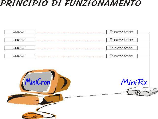

Quando il fascio laser viene interrotto, usando una bandierina attaccata all'antenna della macchina, il sistema MIniRx riconosce l'auto, invia il codice al programma MiniCron che esegue tutti i cronometraggi.
Nota: Per funzionare correttamente i gruppi laser ricevitore devono essere installati in verticale, la bandierina attaccata sull'antenna della macchina deve oscurare un solo raggio laser.

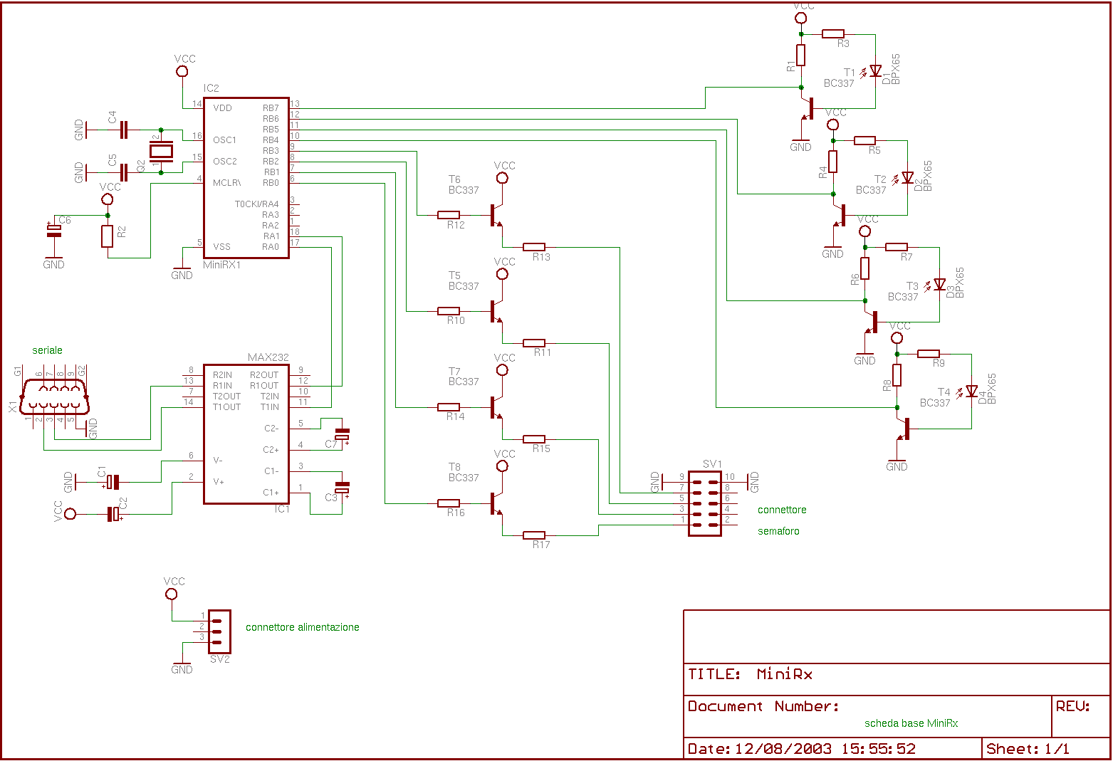

Scheda Base

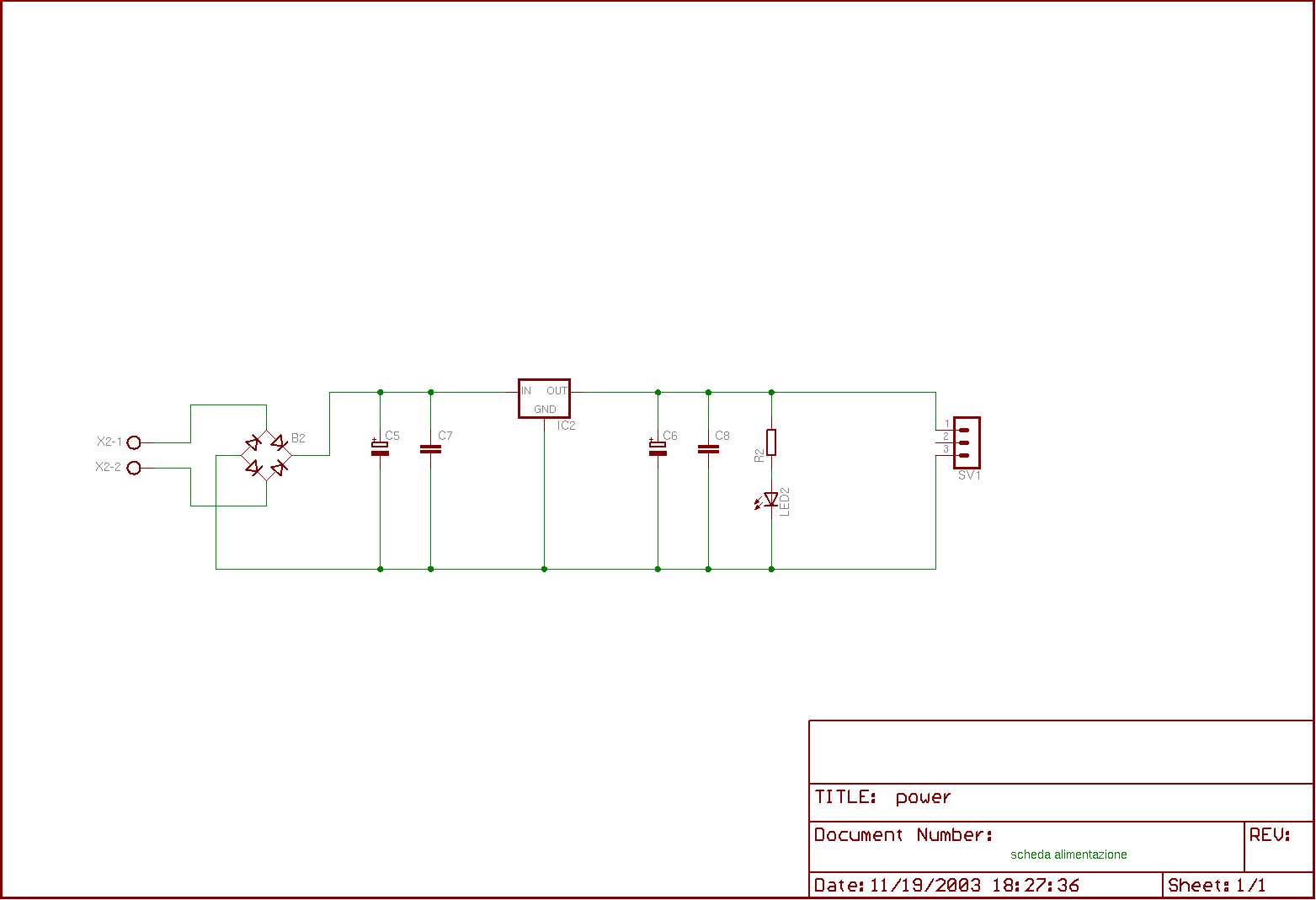

Scheda Alimentatore
