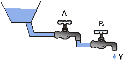

Un sistema che si comporta cosi' e' per esempio un sistema idraulico con due rubinetti in serie. Ipotizzando la corrispondenza
A= “il primo rubinetto e' aperto”
B=“il secondo rubinetto e' aperto”
Y=”esce acqua dal sistema”
AND "idraulico"

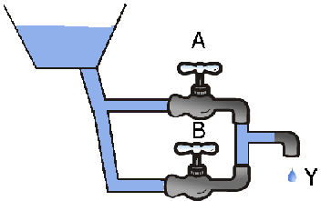

Un sistema idraulico che si comporta da OR, ipotizzando sempre la corrispondenza di significati:
e' quello che si ottiene mettendo in parallelo due rubinetti.
