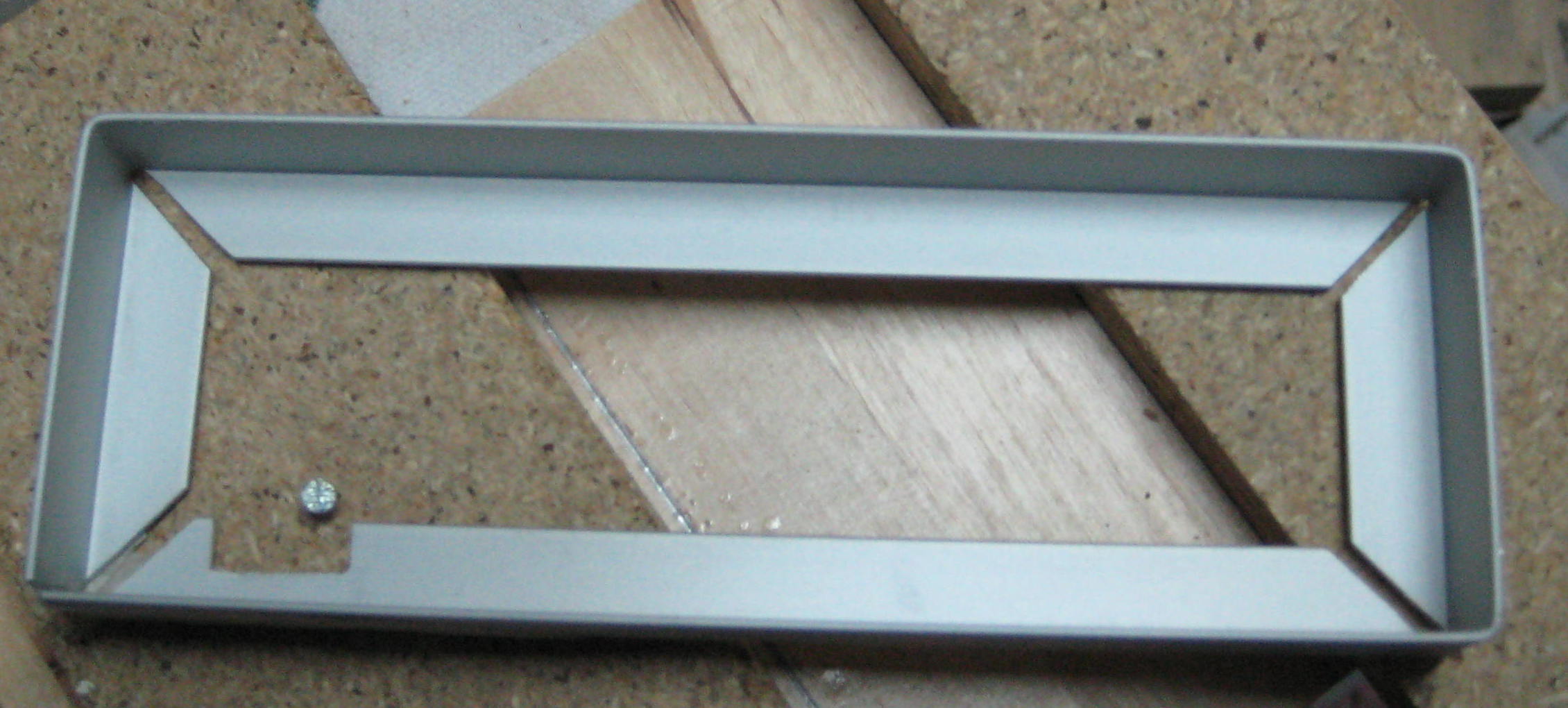

Taglio
Il taglio si esegue con una normale sega da metallo aiutandosi con una guida angolare del tipo usato per tagliare a 45° i battiscopa del tipo mostrato:
Percui si procede a taglare a 45° i lati senza spezzare l'angolare, la foto illusta meglio delle parole quanto bisogna fare:
 Si noti come l'angolare sia stato tagliato lungo i soli lati orizzontali e piegato lungo quelli verticali.
La piegatura si effettua usando le mani ed aiutandosi poggiano il pezzo du un legno squadrato (qualche colpo di martello e il gioco è fatto!).

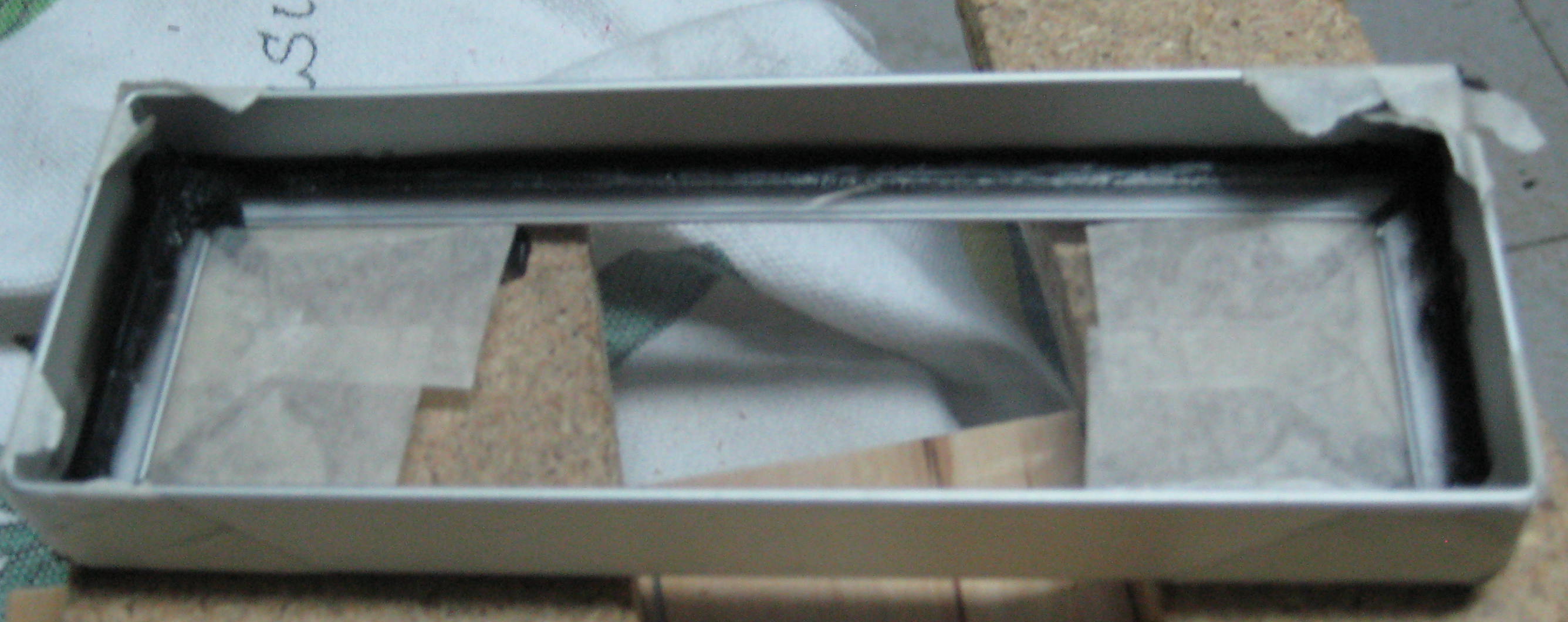

Sigillatura

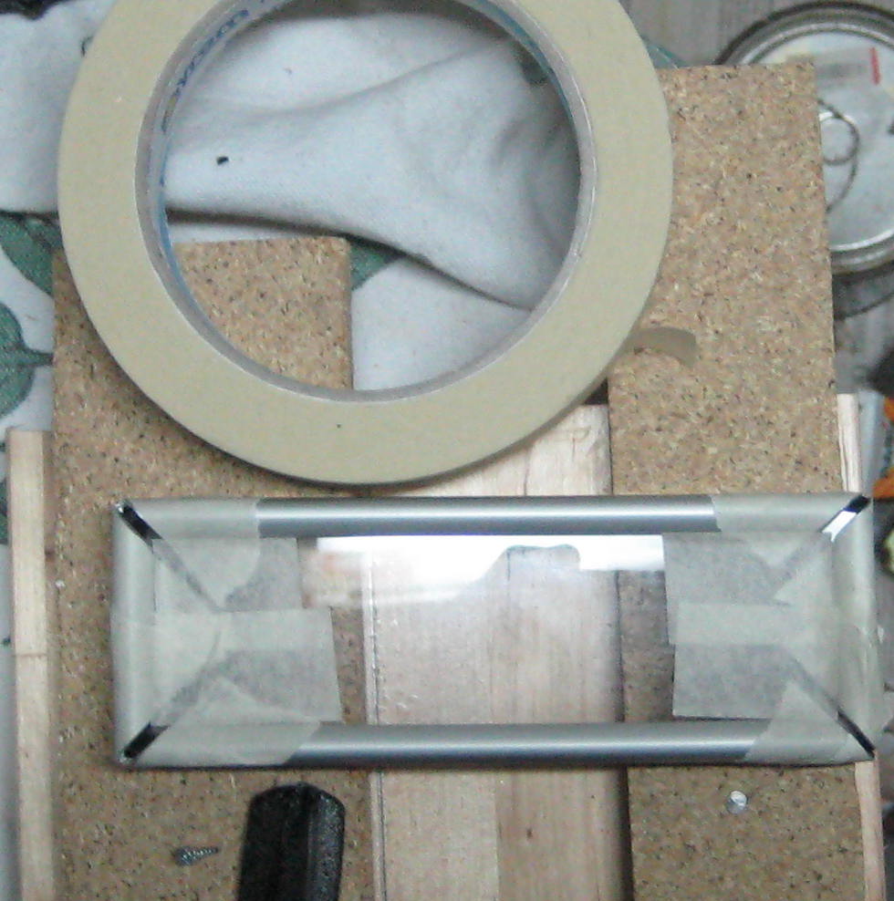

Una volta finito il taglio e la piegatura, si può procedere alla sigillatura mediante silicone (nero o bianco a piacere). Nel mio caso ho realizzato un frontalino trasparente percui taglio e applico una lastrina di plastica trasparente sigillandola dall'interno:
Per proteggere l'esterno dalle sbavature di silicone uso del nastro carta:

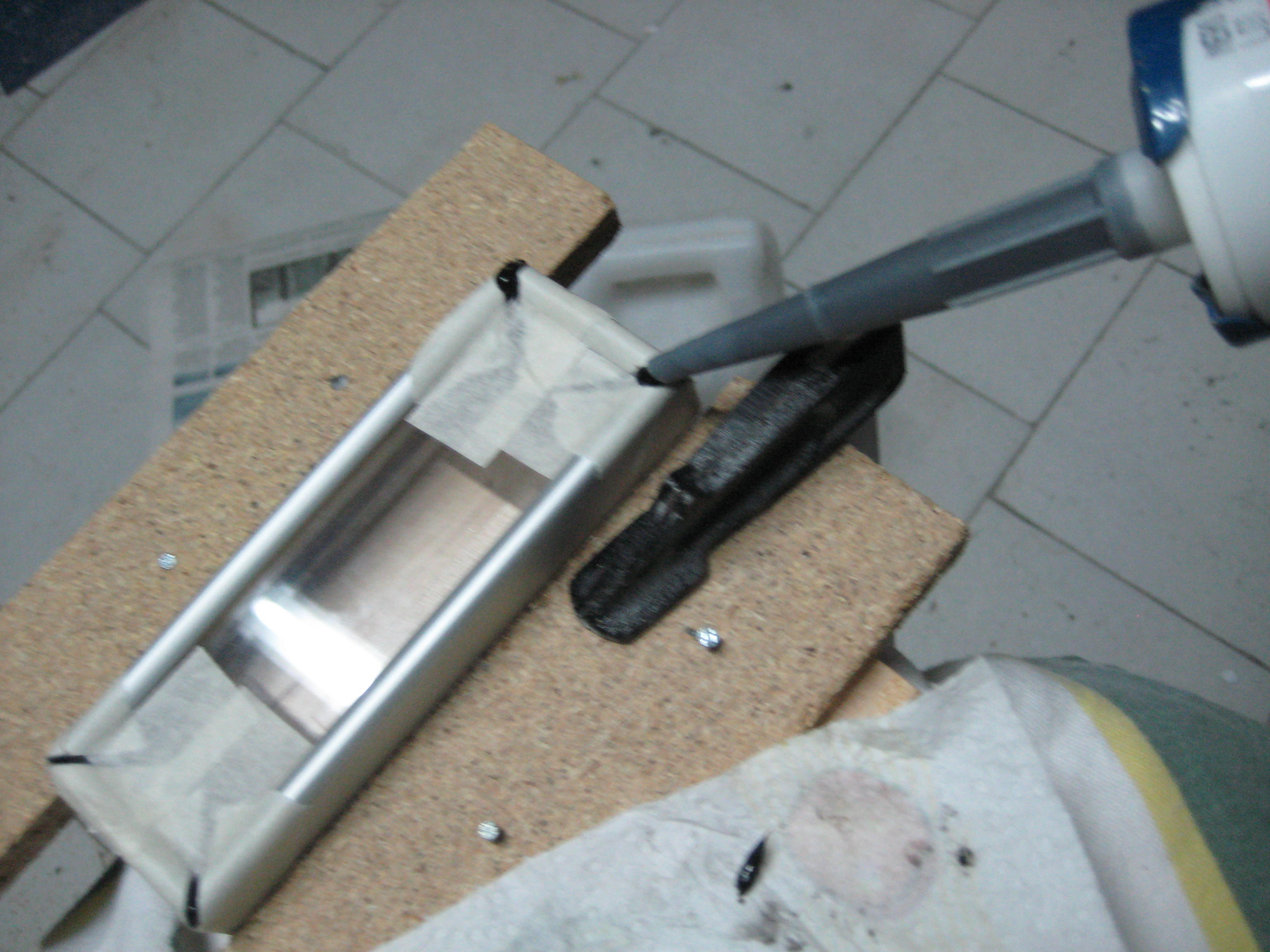

Poi procedo a sigillare gli angoli (protetti dalla carta):

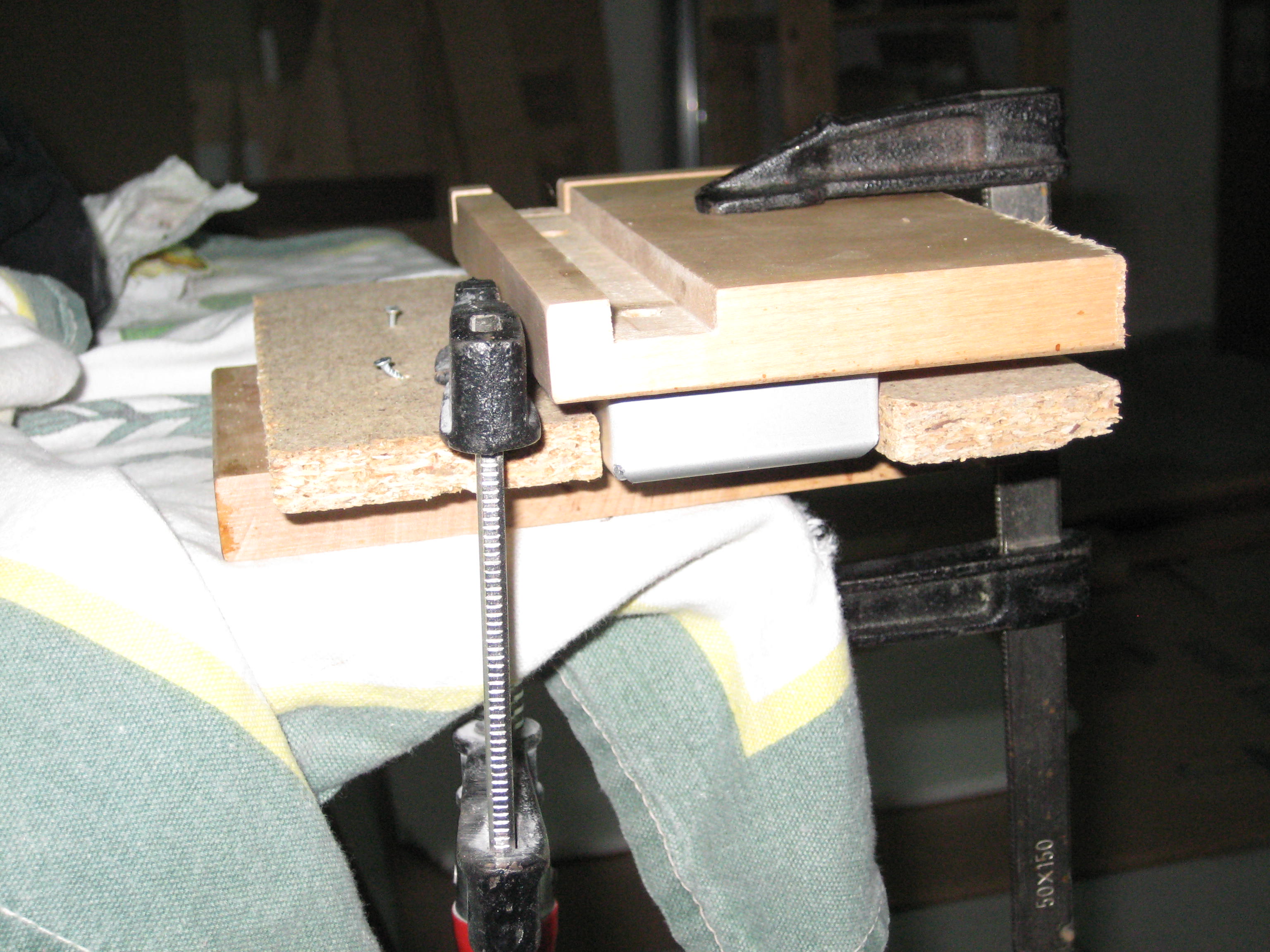

Per tenere tutto fermo, lascio asciugare una notte stretto in morsa:
Il giorno seguente potremmo eliminare i residui di silicone semplicemente sfregando un dito ben asciutto avanti e indietro (oppure aiutandoci con il cutter).

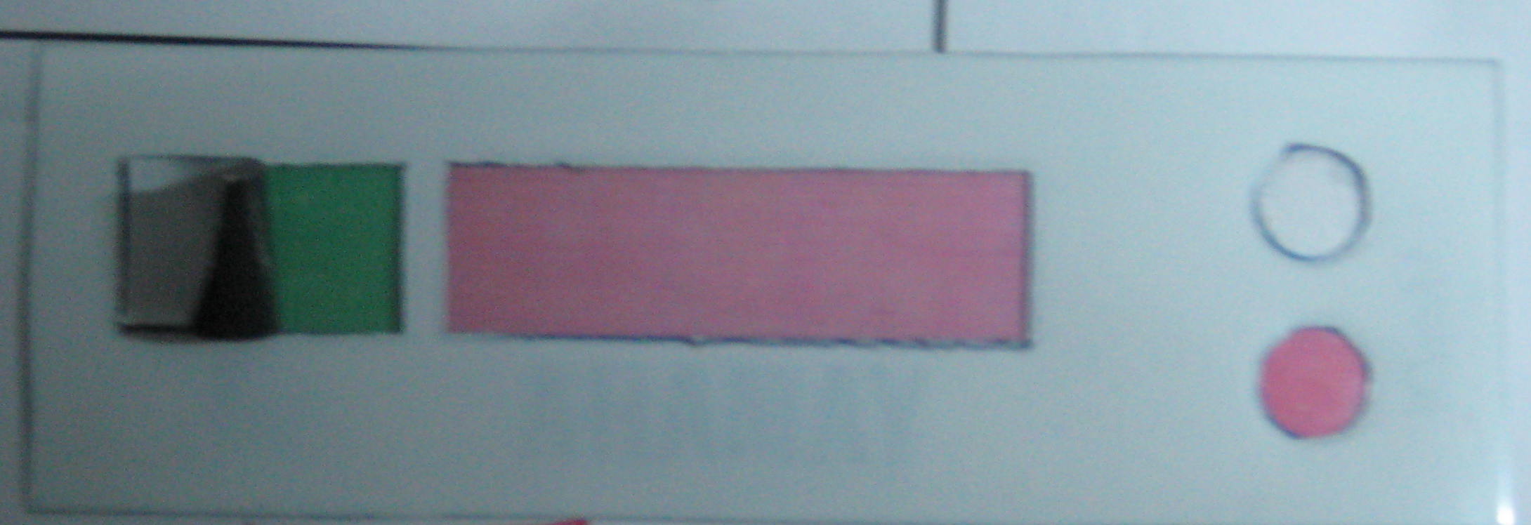

Mascherina

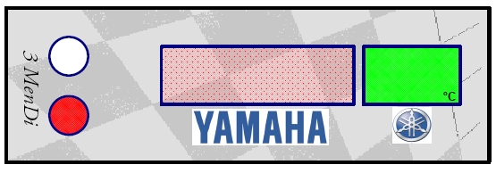

Se il pannello trasparente non piace, possiamo realizzare una mascherina disegnadola usando un qualunque programma di grafica vettoriale (io ho usato OpenOffice):
(da notare che l'area per i display è stata colorata in rosso o verde giocando sul fatto che il colore della stampante risulta trasparente).
Dopodichè basterà stamparla su lucido con una normale stampante laser o a getto di inchiostro. Tale stampa andrà taglata a misura e laccata dal lato interno per conferirle consistenza e colore. Procediamo quindi proteggendo le parti che andranno lasciate trasparenti usando del nastro carta (tagliato a misura con il cutter) e lacchiamo usando una bomboletta di vernice bianca (o del colore preferito). Ovviamente lacchiamo il lato su cui la stampante ha depositato il colore così da proteggerlo:
(il simbolo verde rosso è il giornale usato come piano di appoggio).
Una volta che il colore sarà asciutto (attendere almeno 8 ore), si può procedere ad eliminare il nastro carta per riportare alla luce le trasparenze:
(anche se la protezione non sembra precisa, l'effetto sarà buono perchè la serigrafia riporta una cornice blu nella parte trasparente che definisce l'area).

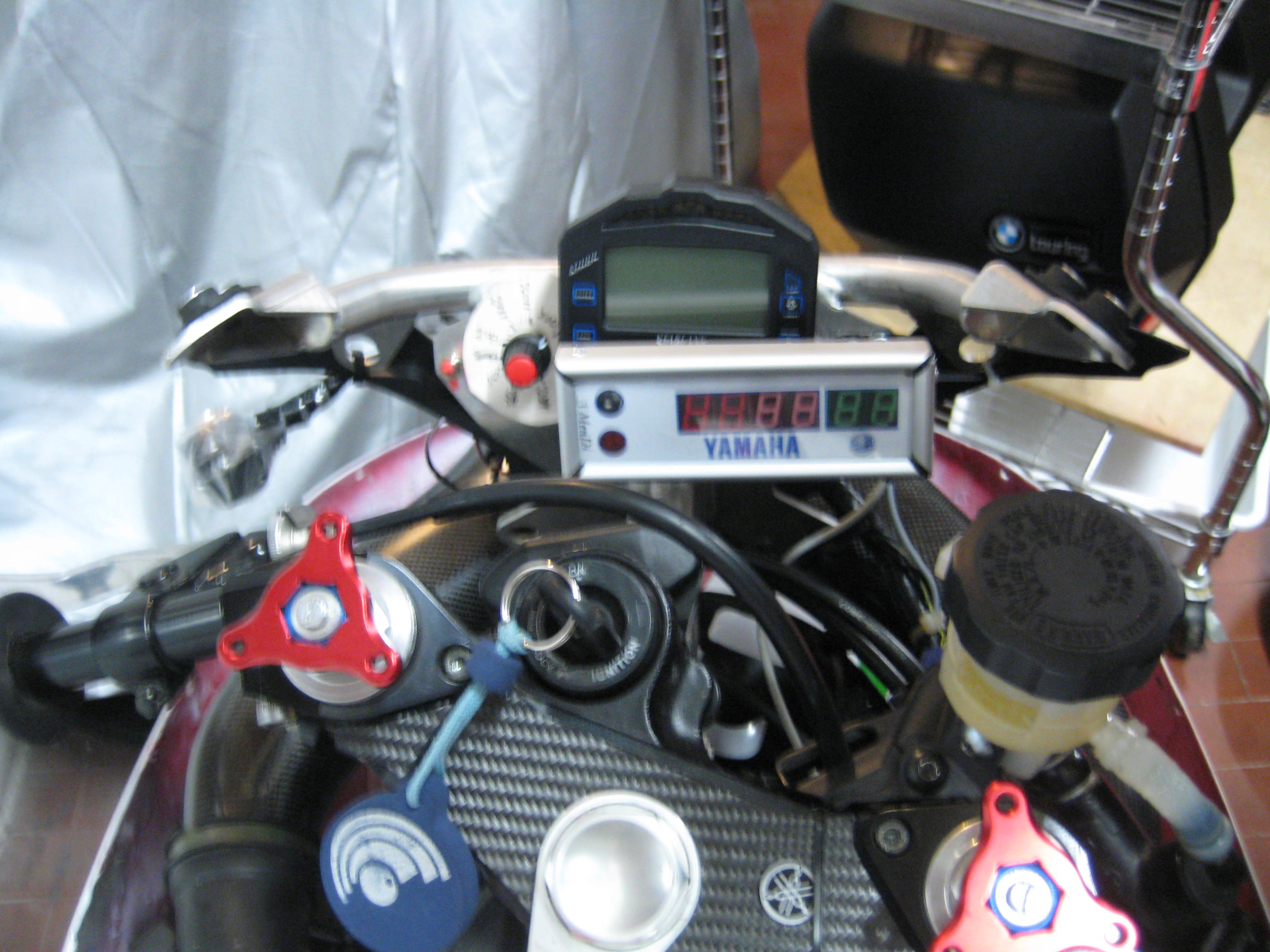

Effetto Finale
(si noti come la mascherina risulta trasparente anche dopo la laccatura).
Il risultato è ottimo considerando che è stato realizzato a mano e spendendo poco !
