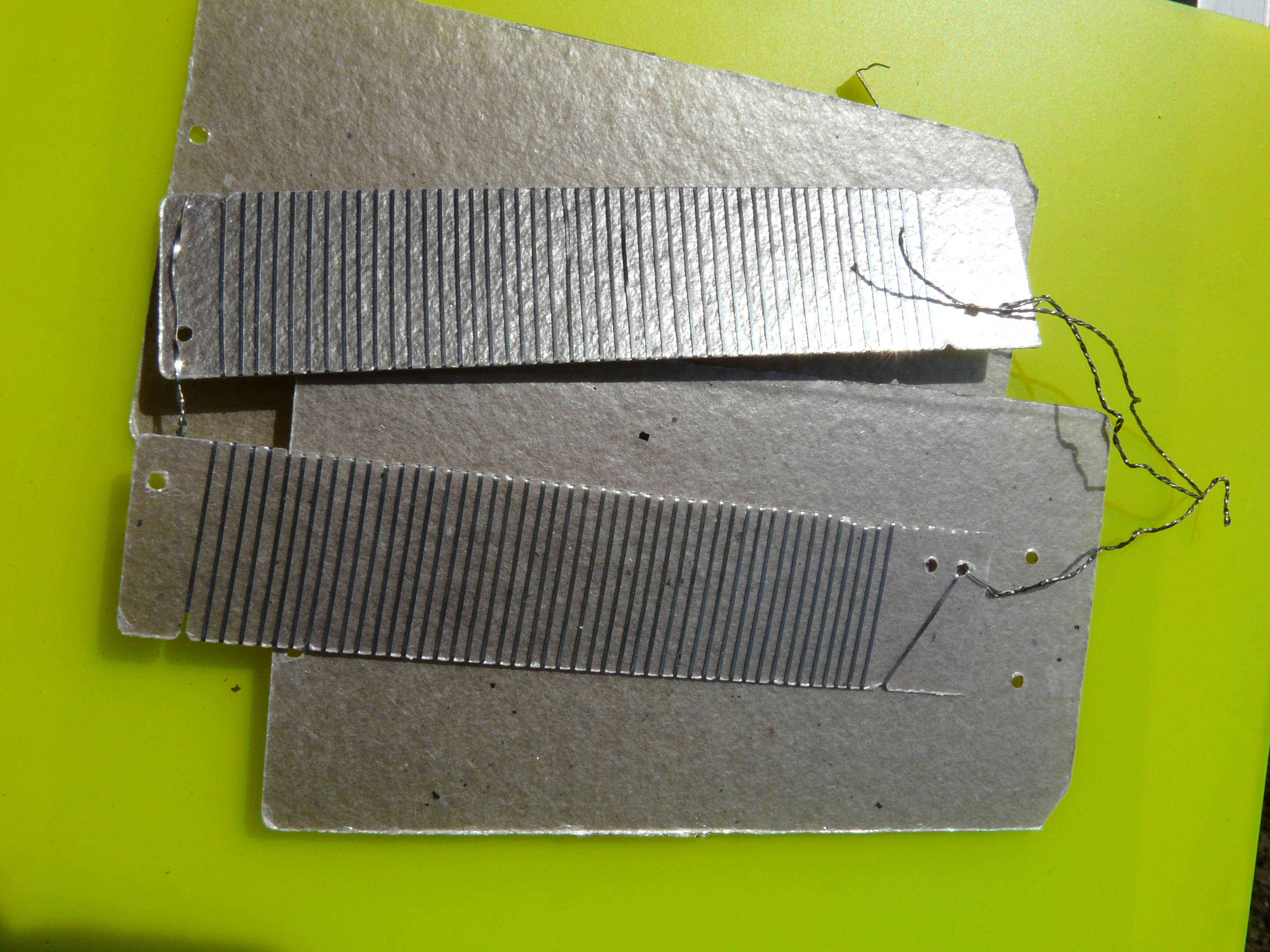

Non è indispensabile avere entrambe le resistenze delle Foto 2 e 3, ovviamente ne basta una. Le foto indicano solo da dove prelevare il filo resistivo. Più sotto le varie fasi di costruzione.

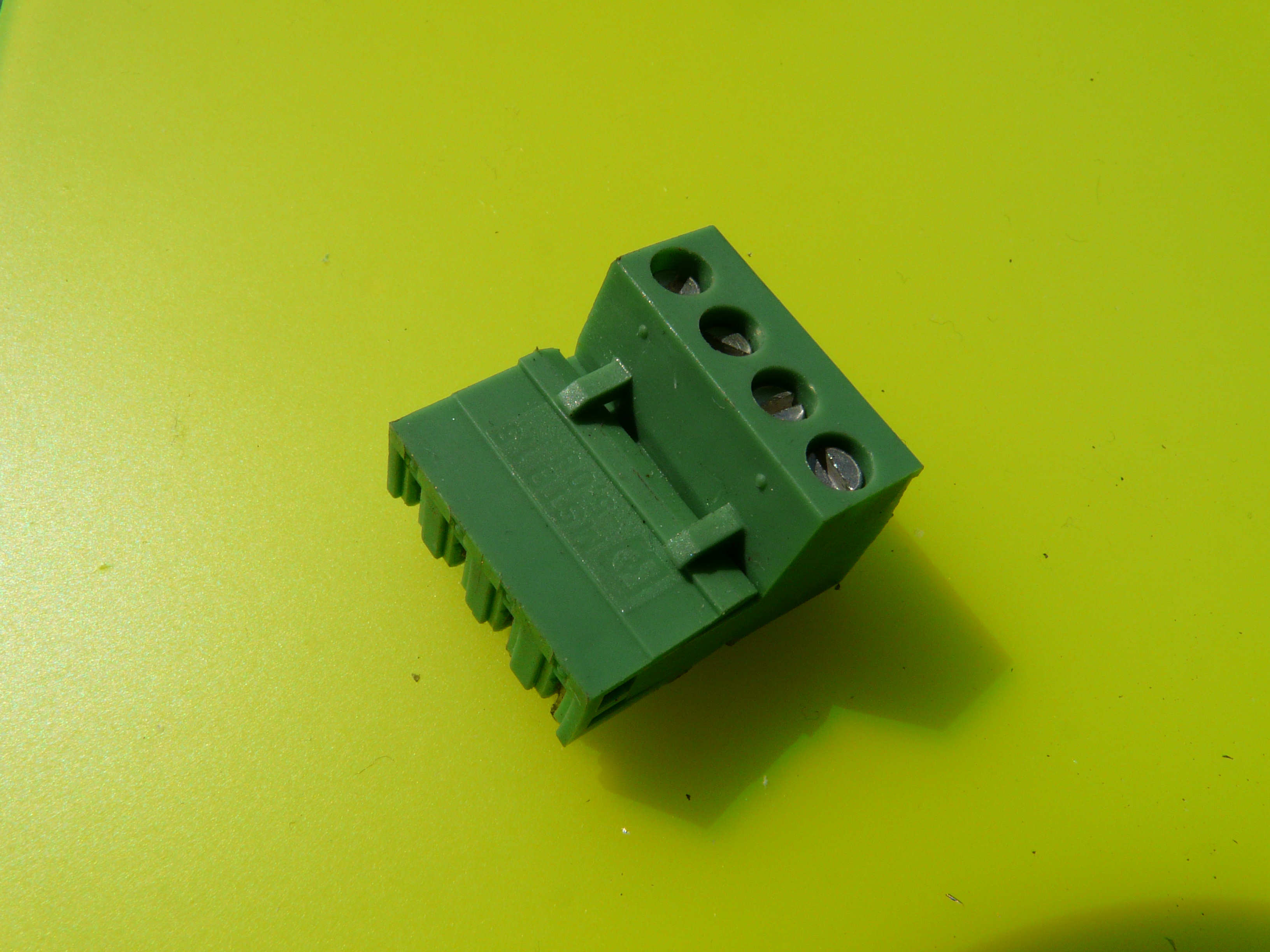

Foto 1 Un morsetto per circuiti stampati
Foto 2 Una resistenza di nikel cromo presa da un asciuga capelli rotto
Foto 3 Una resistenza di nikel cromo presa da un asciuga capelli rotto

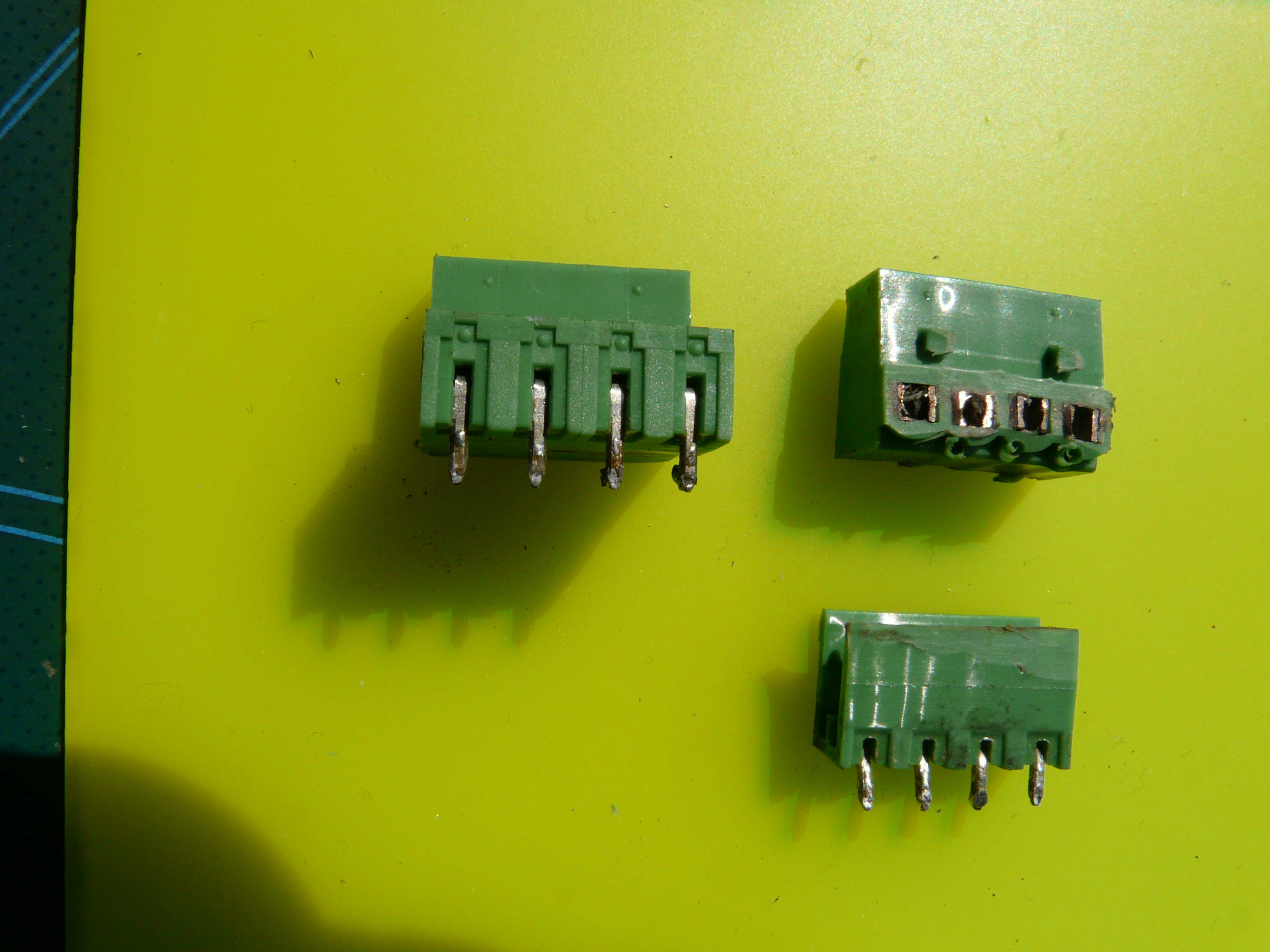

Foto 4 Scomporre il morsetto privandolo delle parti non necessarie
Foto 5 Come si presenta il morsetto dopo aver tolto il superfluo

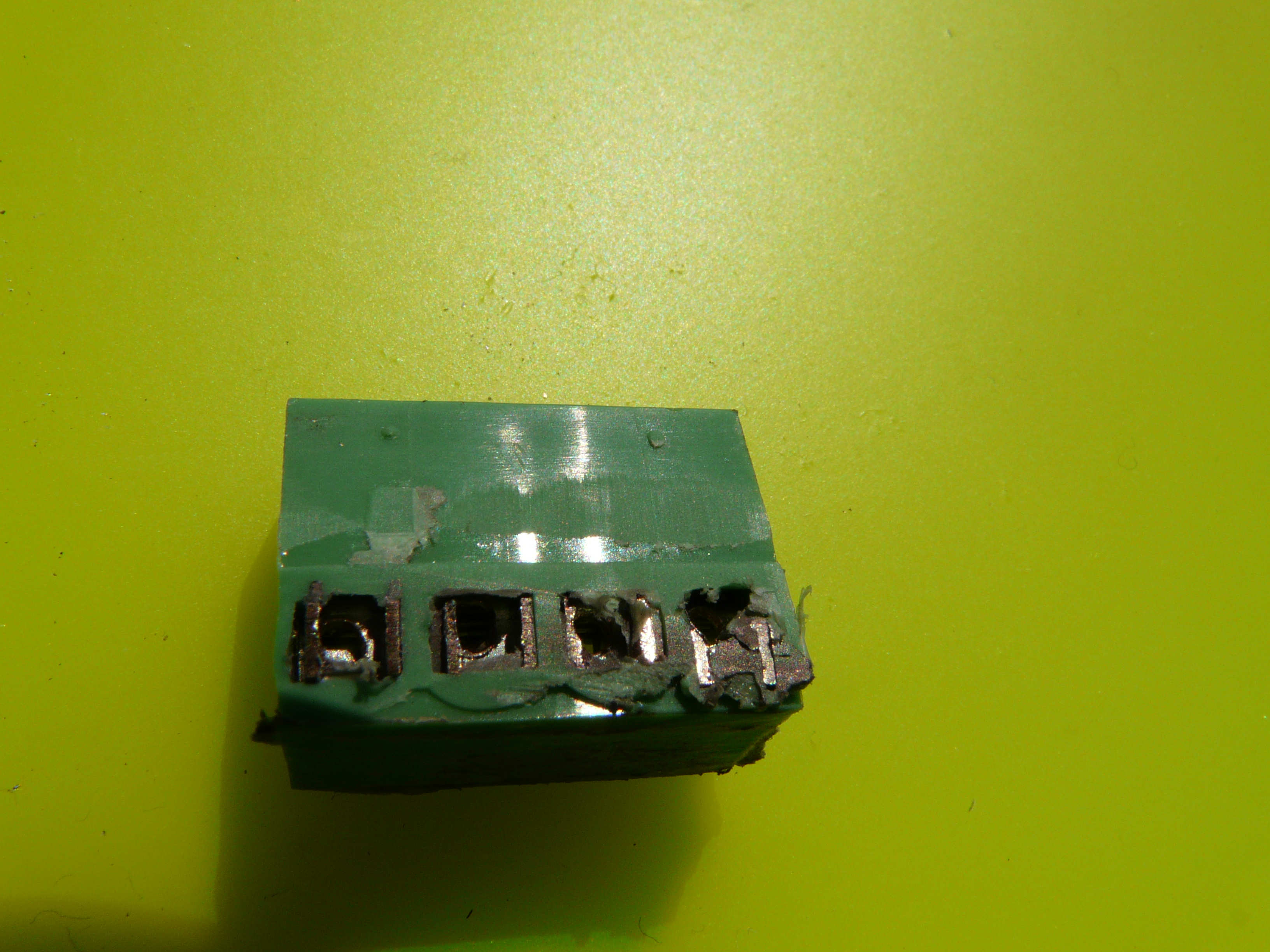

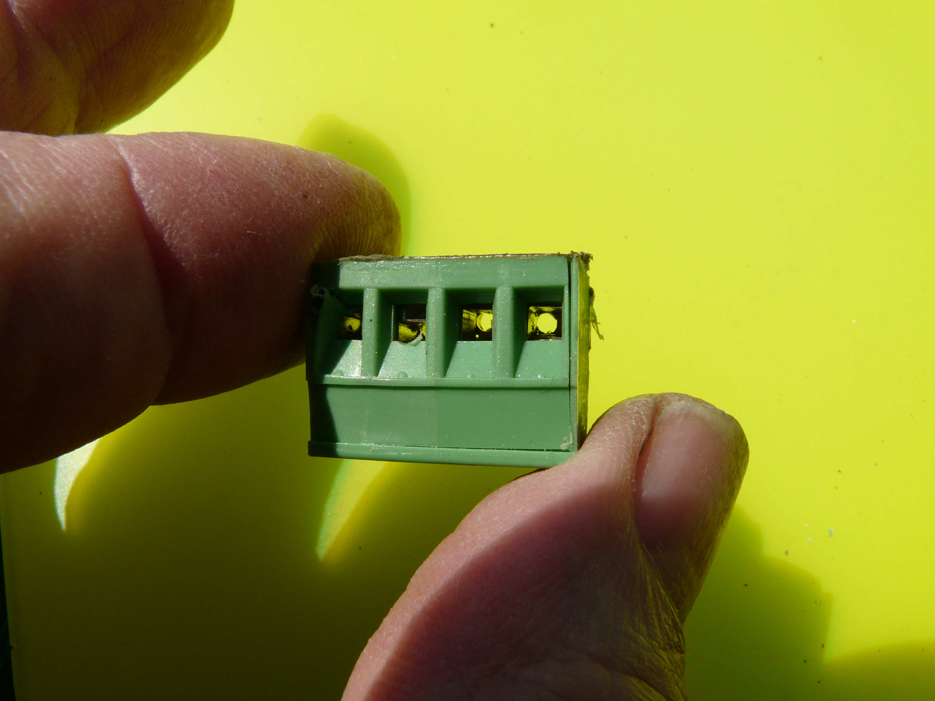

Foto 6 Morsetto lavorato (retro) per accogliere il filo di nikel-cromo
Immaginando chiare, le foto da 1 a 5, passo alla descrizione della lavorazione per arrivare ad ottenere ciò che raffigura la foto 6.
Smerigliare con una mola la parte posteriore del morsetto fino a mettere a nudo le parti metalliche dei serrafili.
Praticare un foro con punta da 1,5 o 2 mm al centro dei serrafili laterali in quanto i serrafili centrali verranno utilizzati per ospitare i terminali di collegamento. Ora decidiamo quale valore resistivo dovrà avere la nostra opera misurando un campione di filo (io ho usato quello dell’asciuga capelli) e tagliandolo a dimensione almeno doppia di quanto serve. Infilare un terminale dello spezzone nel primo dei due morsetti laterali e l’altro nell’ultimo.

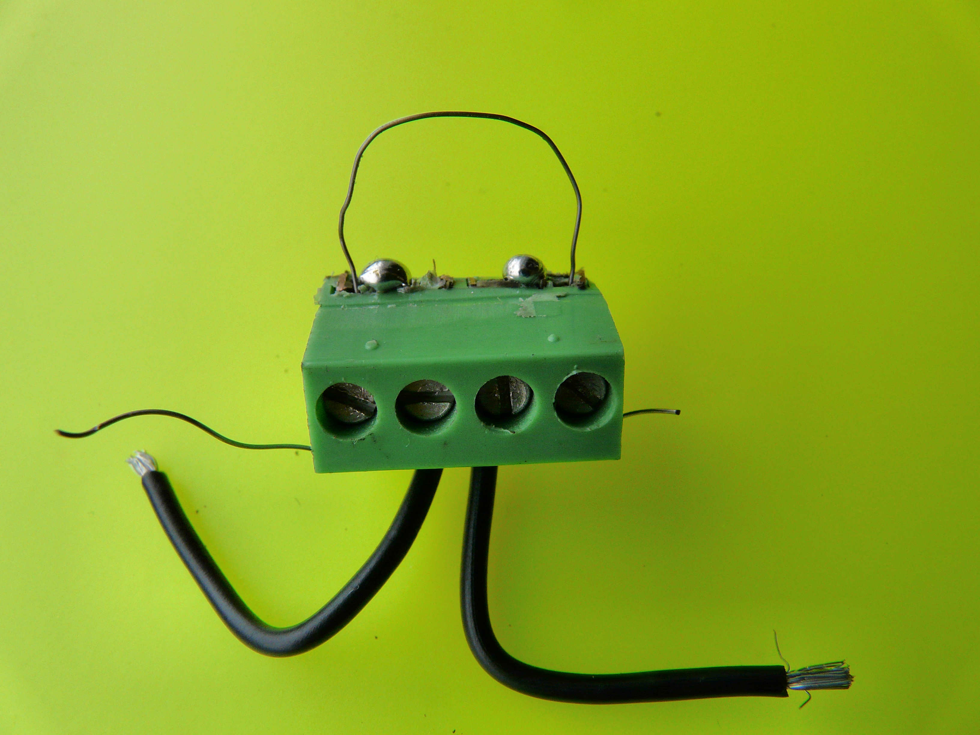

Saldare, vedi Foto 7, con una pallina di stagno il retro dei morsetti laterali con il morsetto relativamente affiancato ospitante il filo terminale della nostra shunt in modo da collegare l’insaldabilissimo filo di nikel cromo ai fili di uscita.

     Foto 7    Risultato finale
