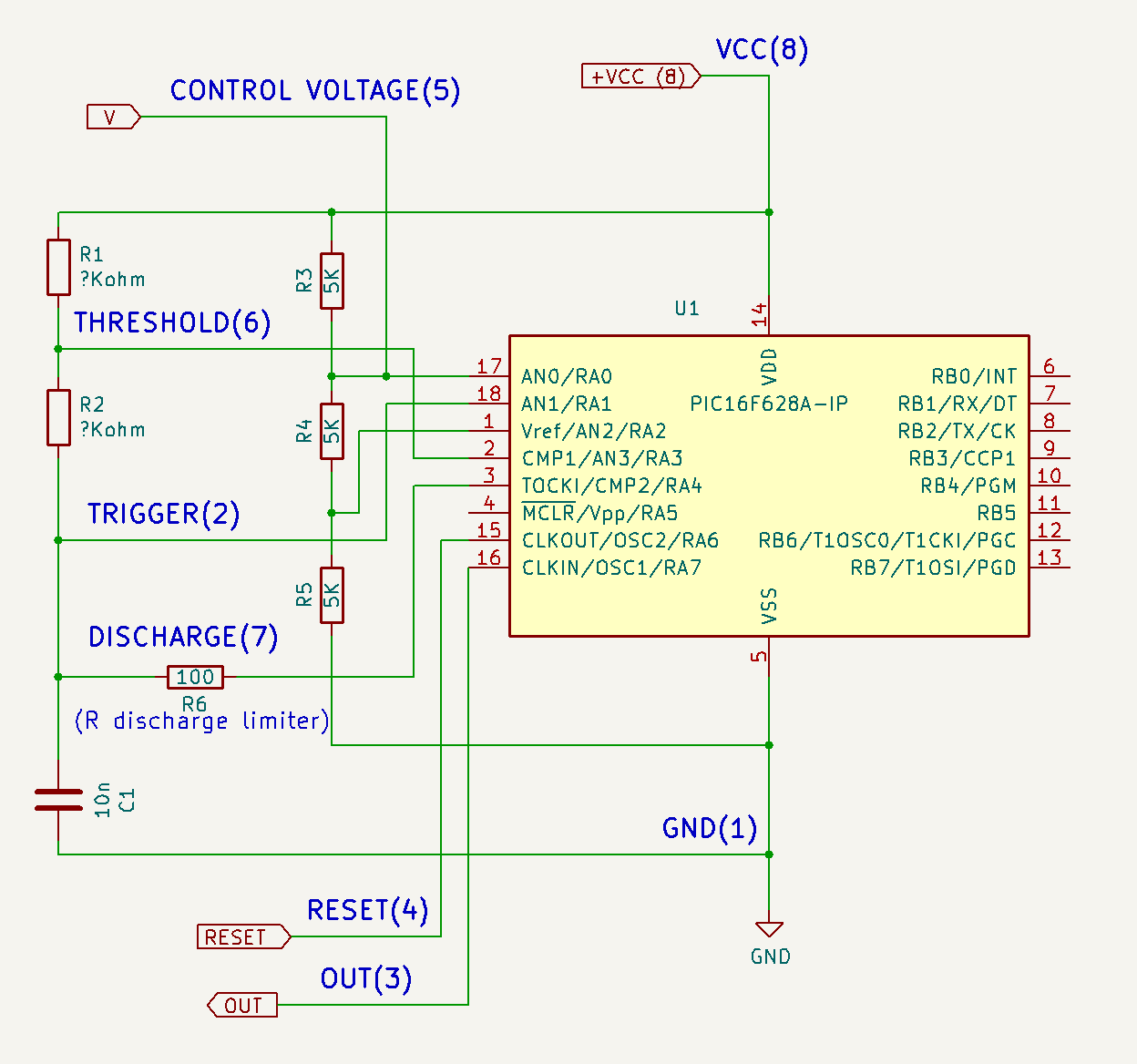

possibile creare un ne555 con i comparatori del PIC ?
vorrei provare a replicare il funzionamento del NE555 usando tre resistenze da 5Kohm piu' un condensatore con le resistenze e potenziometro per variare il tempo usando i due comparatori interni al PIC in modo da sfruttarlo come oscillatore per generare interrupt .
Secondo qualche esperto si potrebbe fare o sto tentando l'impossibile

Follia pura!
Hai un micro che puo’ fare molto piu’ di un 555.
E pi non bastano 2 comparatori per fare un 555.

i pezzi secondo me ci sarebbero
per esempio il 16f628a ha due comparatori che si possono configurare
im modo indipendente nel D.S. figura 10-1: CM<2:0> = 100
il pin RA4 open drain potrebbe scaricare il condensatore o ci vuole qualche cosa di piu' robusto attaccato?

Se è open drain dovrebbe avere tensione ON bassa e allora va bene

pippodue: Se è open drain dovrebbe avere tensione ON bassa e allora va bene
RA4 lo userei come il pin 7 del 555
e' open drarin , ma intendo dire se tiene la corrente di scrica di un condensatore come un ne555 o meglio che ci metto un mosfet esterno ?
guardando il data sheet in teoria dovrebbe scaricare senza problemi correnti fino a 25mA .
resterebbe da implementare solo il flip flop e il Reset via software

Non conosco bene il 555, negli schemi che ho visto la scarica avviene tramite resistenza esterna quindi non prende tanta corrente.
Il tutto potrebbe servire per ottenere tempi lunghi a piacere e alquanto indipendenti dalla tensione di alimentazione, è chiaro che ciò si può ottenere anche con altri mezzi ma ci può stare.

ho realizzato un possibile schema
http://www.grix.it/UserFiles/acilde/Image/varie/628a555.png
R6 forse non serve ma non vorrei rovinare il pic per troppa corrente

Sullo schema e sul relativo comportamento non dico nulla, so poco del 555

Tutto quello che puoi fare con un 555 (e molto di più) lo puoi fare in codice con un PIC a 8 piedini, senza scomodare i comparatori.
Sono d'accordo che un 555 semplifica molto il lavoro, dove può essere impiegato.
Se devi usare un micro per simulare un 555, o lo fai per gioco o è meglio che sfrutti il micro per quello che è.
