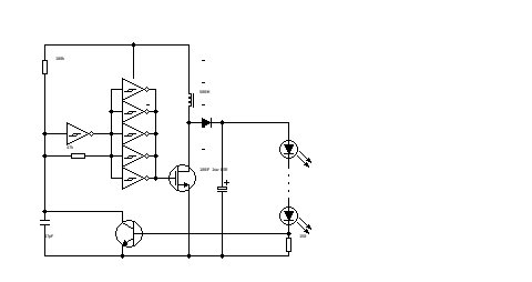

Ti metto qualcosa dalle mie raccolte:
se hai voglia di sperimentare e hai mosfet adatti (con bassa Vgthr e
bassa Rdson) puoi provare a giocare con questo semplice circuito che è
uno stepup retroazionato in corrente adattando i valori
![](/resample.php?img=/forum/fidocache/fido_609901_259_1909.jpg&w=400&h=300&clicca=0&bordo=0)

Quello sopra mi sa che richiede più tensione anche se ci sono porte cmos a bassa tensione ma non ricodo più la sigla
Questo?
http://rustybolt.info/wordpress/?p=221
http://www.belza.cz/ledlight/ledm.htm
Qui alcune spiegazioni:
http://epackrat.wordpress.com/2009/12/14/ferrite-core-joule-…
Qui altri circuiti:
http://www.instructables.com/member/qs/

grazie per i link
zio bapu
ma sono circuiti che trattano quache decina di mA
e anche io con poca corrente non ho problemi ,
ma con le centinaia di mA e 1 A nel transistor le cose cambiano
vorrei superare il mezzo W o meglio arrivare al W sul led
sto lavorando al simulatore col mos
il problema e' anche regolare la corrente per non cuocere il led a pile pieneamente cariche senza perdere potenza eccessiva sulla R di limitazione

Secondo me il circuitino pronto linkato da schottky si può modificare per adeguare la corrente.

74hc14 funziona anche a 2 volt

questo link lo avevo indicato pure io qualche post prima e pesavo se si potevano sostituire gli integrati step up
zio bapu: Secondo me il circuitino pronto linkato da schottky si può modificare per adeguare la corrente.
se i chip sul pcb sono cinesi senza pdf la vedo dura, magari hanno pure la sigla abrasa...

il J-T con corrnti elevate si blocca per deriva termica (eff. valanga)
non ho spazio per il 74hc14 e dovendolo comperare con quei soldi compero uno
step up tipo questo con radrizzatore sincrono , molto efficiente
https://www.monolithicpower.com/en/documentview/productdocum…
ce ne sono anche di + potenti della mps ma no ho vosto per pilotre led.
ltspice lo sto usando per simulare questo
https://www.eevblog.com/forum/projects/simple-discrete-two-t…
ho messo il transistor con la resistenza per misurare la corrente
tipo il tuo circuito con 74hc14 e sembra funzionare
ci vorrebbe un transistor al germanio che ha
VBE 0.2V migliorerebbe il rendimento
