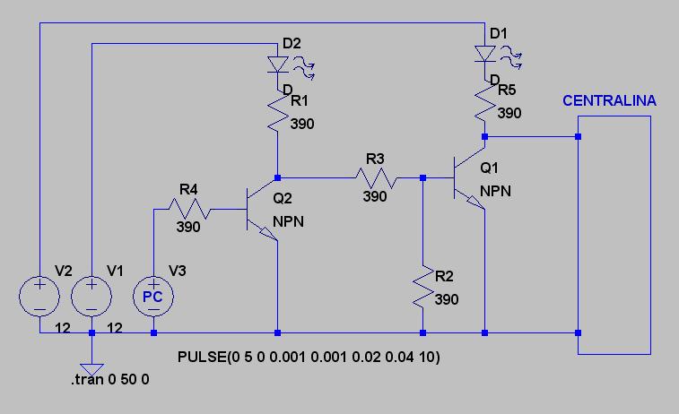

La prima cosa che mi è venuta in mente di fare con i pochissimi componenti a disposizione era quella di pilotare un relè alimentato a 12V per far sì che quando il pc trasmetteva 0 la centralina leggeva 0 e quando il pc trasmetteva 5V la centralina leggeva 12V, questa soluzione non poteva andare bene in quanto i tempi di commutazione del relè non erano compatibili con quelli della centralina ed inoltre avrei dovuto prevedere un circuito antirimbalzo visto che il relè è un componente elettromeccanico e commutando provoca delle oscillazioni meccaniche.Per mia fortuna qualche transistore e qualche resistenza li ho trovati e ho realizzato il circuito in figura:
V3 rappresenta il generatore di impulsi (cioè il PC che comandava la centralina), questo è il circuito usato in simulazione solo per vedere che i miei ragionamenti erano corretti, la forma d'onda del generatore di impulsi non era un'onda quadra e sopratutto non aveva le tempistiche usate in simulazione ma questo non era importante visto che mi interessava solo simulare il circuito a livello funzionale, anche il valore delle resistenze che ho usato nella realizzazione pratica differisce da quello usato in simulazione per il semplice motivo che non avevo le resistenze e mi sono arrangiato con quelle che ho trovato.

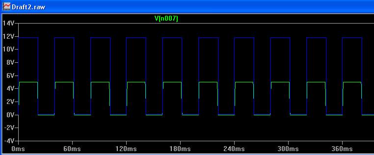

Questa che vedete è la simulazione e già si può vedere che il circuito sicuramente funzionerà, in verde è rappresentata la forma d'onda del generatore di impulsi, in blu la forma d'onda di uscita che va alla centralina.
Funzionamento
Il funzionamento è semplicissimo, la tensione del PC fra 0 e 5V viene mandata fra la base e l'emettitore del transistore che così funzionerà da interruttore solo che quando gli diamo 5V sul collettore del transistore avremmo 0V e quando gli diamo 0V in ingresso sul collettore del transistore avremmo 12V, occorre quindi mettere in cascata un altro transistore (che lavorerà sempre come interruttore) che riceverà questa forma d'onda e la invertirà per avere in uscita una forma d'onda in fase con la prima e con livello basso 0V e alto 12V.
Quindi con due transistori NPN (2N2222) usati come interruttori ho risolto il problema, le resistenze sono quelle comuni da 1/4 di Watt.

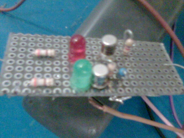

Ecco una foto della realizzazione, ho aggiunto i led in via preventiva, se la centralina non avesse funzionato per qualche motivo volevo essere sicuro che il mio circuito stesse dando il segnale corretto, il led verde lampeggia quando il transistore è un circuito chiuso e lo collega a massa, il rosso si puo' anche evitare di metterlo era solo un controllo intermedio.
La foto non è venuta molto bene, è stata fatta con il cellulare.
