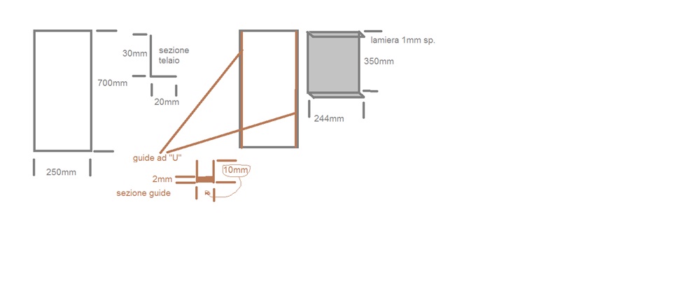

Per prima cosa ho costruito la porticina,si tratta di un telaio rettangolare in alluminio sviluppato in altezza di 700 mm x 250mm da larghezza, ho usato un normale profilato ad “L” di alluminio preso al Briko, la parte di L più lunga sarà la base da fissare alla parete del pollaio, nella parte corta ho messo due guide ad “U”in sezione quadrata di 2 mm di spessore poste sui lati lunghi ,quindi in altezza ,anch’esse dal Briko, all’interno della guide scorrerà un pezzo di lamiera zincata, presa in omaggio da un fabbro, ritagliata in misura di 350mm x 244mm,si nota che è 6 mm più stretta della distanza delle guide e alta metà dell’altezza del telaio, in fine nei lati più corti (in alto e in basso) ho fatto una piega alla lamiera in modo da avere una presa per le dita.

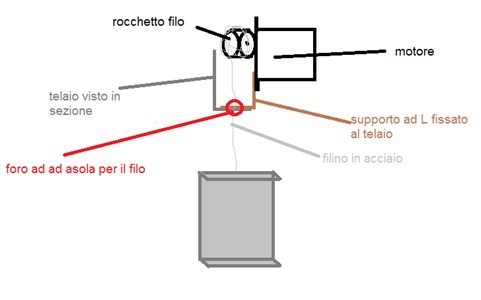

A questo punto bisogna mettere un motore che alzi e abbassi la lamiera (porta), e ho deciso di utilizzare un vecchio servocomando da radio modellismo , questo perché al suo interno ha degli ingranaggi moltiplicatori e ha abbastanza forza per sollevare la lamiera ,il mio servo ha un tiro di 30 kg( era di un elicottero a scoppio), ma basta anche uno da 2kg di tiro.
Preso il motore bisogna aprirlo ed eliminare tutta la sua elettronica all’interno, innanzitutto con il saldatore da elettronica dissaldare i suoi fili bianco-rosso-nero e tagliare il loro connettore ,aprire i fili per la lunga e gettare via il bianco,poi saldare il nero e il rosso indifferentemente ai capi del motorino all’interno del servo, in questo modo si avrà il motore collegato direttamente , se si attaccano i fili ad una batteria da 6 volt ATTENZIONE no da 12 ,il motore deve girare ,invertendo i fili girerà al contrario  richiudere il tutto.
Ora sull’ingranaggio del servo bisogna applicarci un rocchetto per filo da cucire, esattamente quello che va posto sotto l’ago delle macchine da cucire è molto piccolo , corto e stretto,con delle vitine fissarlo alla corona attaccata all’ingranaggio del servo.
Al rocchetto avvolgervi un filo sottilissimo di acciaio, io ho preso un cavetto di acciaio quello dei freni delle biciclette e ho sfilato facendolo girare un filino dei tanti che compongono il cavetto freno, un capo l’ho attaccato al rocchetto e l’altro ho fatto un forellino  sul lato piegato, per la presa delle dita, in alto nella lamiera.
Ora va fissato il motore, al centro del telaio superiore in modo tale che quando gira il rocchetto sollevi la porta.

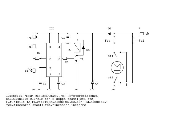

Fatto questo sono andato sul forum ,essendo poco istruito in elettronica, capace nella parte pratica ma non in quella teorica e ho chiesto aiuto per il circuito elettronico , cicciomandrillo mi ha postato subito uno schemino , per farvela in breve, la discussione è qui https://www.grix.it/forum/forum_thread.php?ftpage=1&id_forum=1&id_thread=299849&tbackto=/forum/forum_discussioni.php?id_forum=1&dbackto=/forum/index.php
Il circuito non fa nient’altro che tramite una foto resistenza sente il buio e aziona un relè che fa girare il motore che chiude la porta, il mattino con la luce procede al contrario molto semplice.
Questo è lo schema del mandrillo funzionante:
 Attenzione però che lo schema così come ho postato , serve per motori a 12 volt io ho fatto una modifica inserendo un 7806 sui contatti fca e fci in modo da dare 6 volt al mio servomotore come qui sotto.

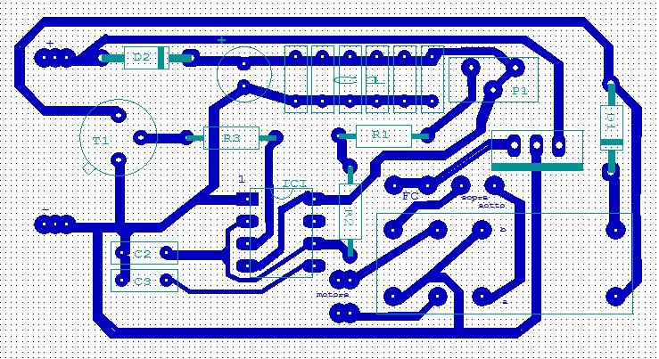

 Questo è il pcb visto dal lato componenti:
