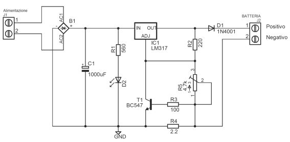

poi c'è la carica giusta che va fatta con tensione costante, per le batterie piccole è sufficiente un regolatore classe 78xx o LM317T, la carica ideale va eseguita a tensione costante e corrente limitata a C/10 ovvero un decimo della capacità del accumulatore (è sufficiente aggiungere un NPN per piccole correnti e delle resistenze da 1/4W). Il mantenitore di carica è ugualissimo al caricabatterie solo che bisogna settare una tensione più bassa della carica e quindi di conseguenza la corrente assorbita.

ecco alcuni esempi di schemi delle varie tipologie
![](/UserFiles/ragiona2011/Image/grix.gif)
![](/UserFiles/ragiona2011/Image/ideale%2012V.jpg)
Questo è il caricabatterie ideale, tensione costante e corrente limitatata, per la descrizione ed il semplice montaggio vi rimando al sito
caricabatteria.htm dove ho tratto lo schema su postato.
