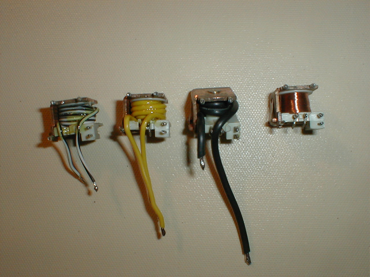

Per ottenere il campo magnetico necessario al funzionamento del relè possiamo avere molte spire percorse da una piccola corrente oppure poche spire percorse da una corrente più robusta. La lunghezza dell’avvolgimento non possiamo modificarla essendo determinata dal rocchetto originale del relè. Forte di questa riflessione ho distrutto la bobina di alcuni relè per poi riavvolgerla con poche spire di filo di diametro maggiore.
I relè ottenuti hanno bisogno di una corrente piuttosto alt
a, pertanto non possiamo più alimentarli normalmente in “parallelo all’alimentazione”, ma possiamo utilizzarli come sensori di corrente mettendoli in serie a un carico. La caduta di tensione ai capi della bobina è bassa, e in ogni caso dipendente dal diametro del filo utilizzato, ma NON è MAI pari a zero!!
Per le prove ho utilizzato carichi vari con cui ho determinato la corrente necessaria a far scattare il relè.
I relè utilizzati sono dei modelli per corrente continua, originariamente a 12 Vcc (recuperati da vecchi antifurti per auto),  hanno il rocchetto lungo 9 mm con diametro di 7 mm, è stata utilizzata della normale trecciola di filo isolata. L’impiego definitivo di filo di rame smaltato aumenta il numero delle spire, ma non consente l’impiego di diametri maggiori.
Ecco i risultati che ho ottenuto:
- Con 15 spire, diametro del filo 0.70mm il relè scatta con 2-3 A
- Con   7 spire, diametro del filo 1 mm, il relè scatta con 5-6 A
- Con   3 spire, diametro del filo 2 mm, il relè scatta con 10 A circa
La corrente di eccitazione può essere pari a 2 – 3 volte quella necessaria per mantenere eccitato il relè, per questo le comuni lampadine costituiscono il carico ideale avendo un picco di corrente all’accensione, con filamento freddo, molto alto rispetto alla corrente nominale a regime.
Come vediamo la corrente con cui il relè scatta non è un valore preciso, dunque il nostro relè potrà essere utilizzato quale sensore di corrente quando non sia richiesta né precisione, né velocità; controllare l’accensione di lampade o robusti carichi remoti, interruttore di minima per carica batterie o generatori in genere, per comandare ventole di raffreddamento.
Il vantaggio di questo relè è nella sua semplicità che garantisce un periodo di buon funzionamento certamente molto lungo.
E’ evidente che sull’avvolgimento, per quanto formato da poche spire, si ha una caduta di tensione che avrà in valore sicuramente basso, ma che non sarà assolutamente pari a zero… Dunque il tutto dovrà essere posto in serie tra lo stadio di filtro e lo stabilizzatore, nel caso di utilizzo su un alimentatore di tipo lineare. La cosa andrà valutata di volta in volta, decidendo se la caduta di tensione introdotta dal dispositivo sia o meno importante ai fini del buon funzionamento dell’apparecchio.
